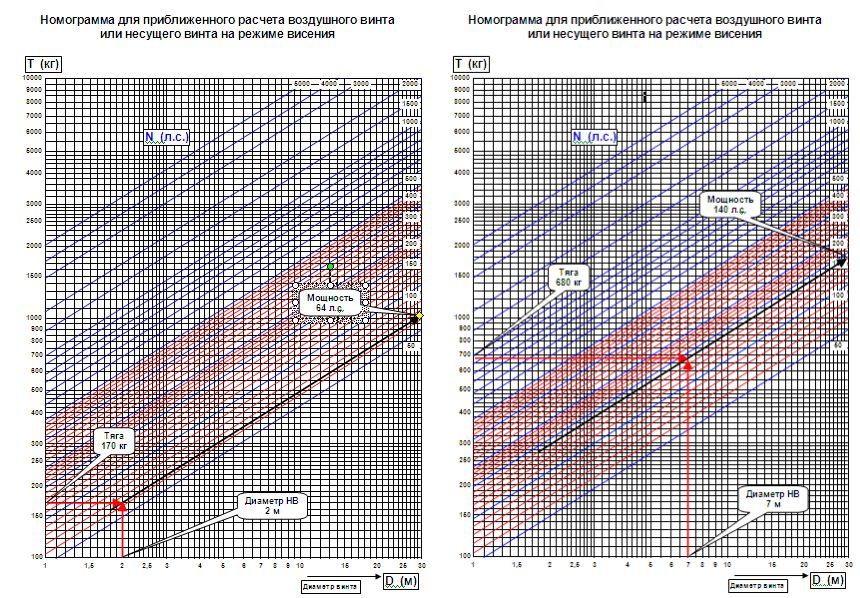

Всё считается по формуле Жуковского для идеального винта
В случае использования номограмм потери винта уже учтены (кроме соосности) и для веса 680кг получается достаточно 4х50л.с =200 с запасом...
64 л.с. умножим на 4 винта диаметром 2 метра и получим 256 лошадей.
Разделим 680 кг взлетного веса на 256 л.с. и получим удельную тягу 2,65625 кг/л.с. или 1,952 кг на киловатт.
А в это же время вертолет с тем же взлетным весом и диаметром несущего винта равным 7 метров потребует для взлета всего 140 л.с..
В этом случае удельная тяга будет равна 4,857 кг/л.с.  или для киловатт 3,57 кг/кВт.

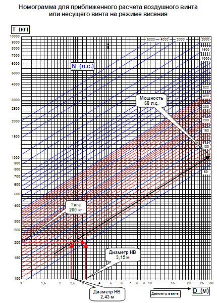

   Извините  - без запаса. Это висение чуть выше динамической подушки без возможности создать хоть какое-то ускорение (и соответственно набрать хоть какую-то скорость). А 4 кг с каждой л.с. - это уже почти вертолётный диапазон.
   Уважаемый ТС, если у Вас ограничение мощности по 50 л.с. на каждый винт, то для суммарной тяги в 800 кг у Вас винты должны быть по 2,43 м. Не так уж страшно и глобально.
Anatoliy.
Севастополь
Что бы подвесить квадрокоптер с винтами диаметром 2,43 метра, к каждому воздушному винту следует подвести по 68 коней.
В итоге получится удельная тяга   800 / (68*4) = 2,94 кг/л.с.
Что бы подвесить квадрокоптер на четырех 50 сильных движках, диаметр воздушных винтов должен быть равен 3,15 метра.
Но если сократить число лопастей с ВОСЬМИ до ДВУХ и удлинить лопасти с 1,575 метра до 3,15 каждая, то эффект будет тем же.
Но зато конструкция получится легче за счет отсутствия выносных штанг к которым будет приложена сила по 200 кг на каждую.
Андрей Геннадиевич
    T = (33.26*N*(КПД)*D)[sup](2/3), где
Т - тяга винта в стандартной атмосфере в кг
N - мощность в л.с.
D - диаметр в метрах
