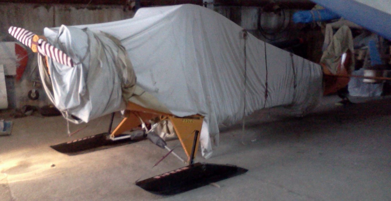

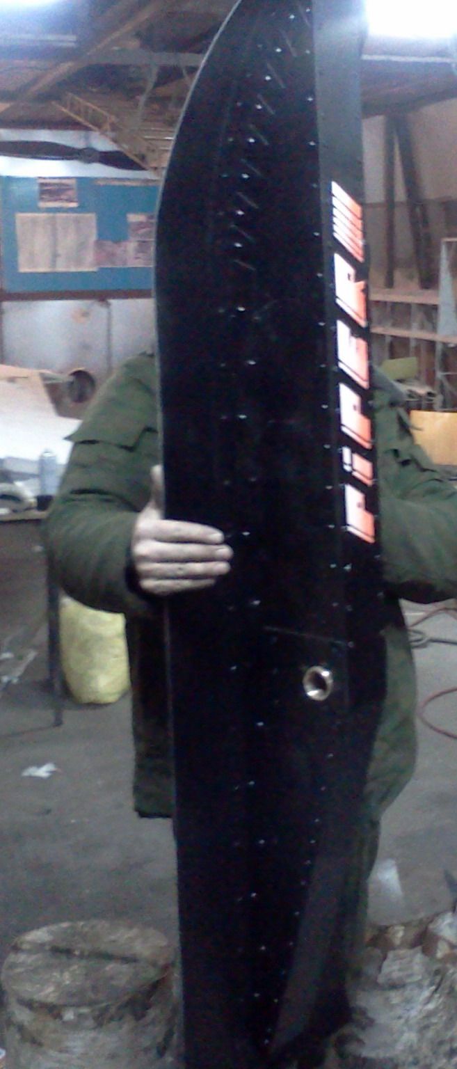

Вот своял лыжи на свой лайнер!
    110 КБ · Просмотры: 191

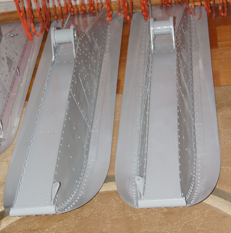

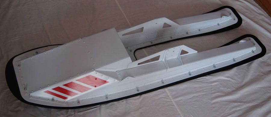

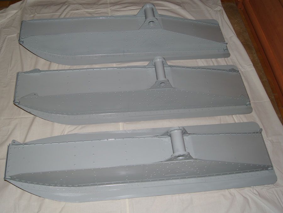

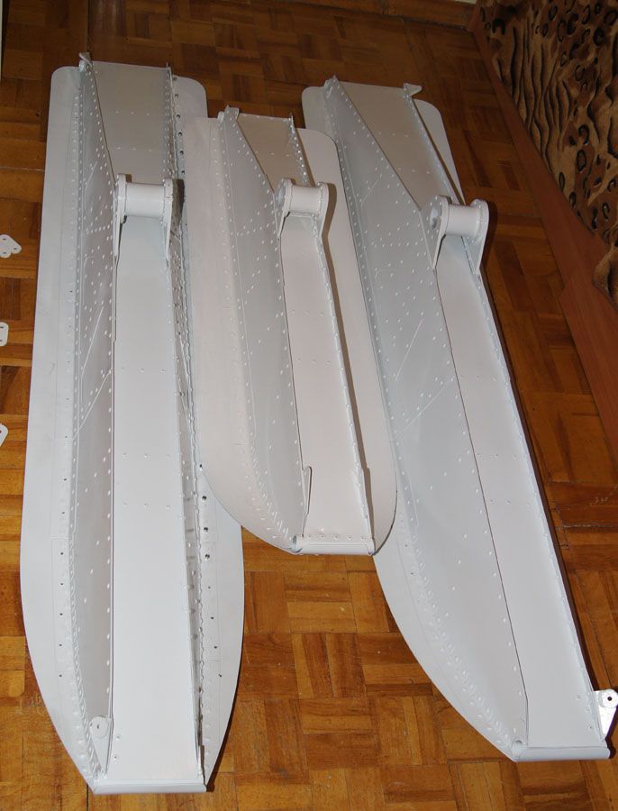

Раз пошла такая мода хвастаться лыжами я тоже сейчас похвастаюсь своими. Чуть чуть  😀
    40,9 КБ · Просмотры: 271
    95 КБ · Просмотры: 204
    74,6 КБ · Просмотры: 171
КРАСОТААА ! Подскажите пожалуйста, что за подкладку на подошву используете? Где ее можно достать?
ПЭ-100 полиэтилен низкого давления.
