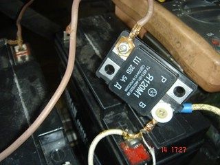

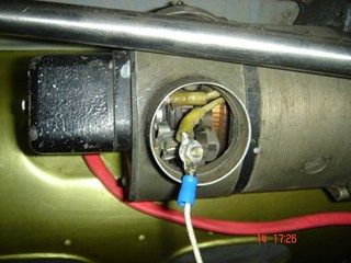

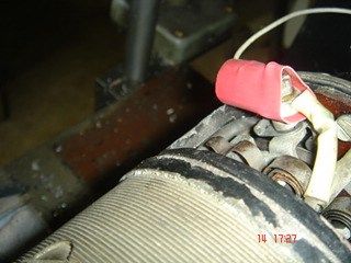

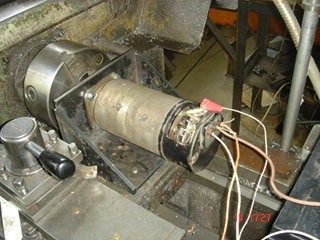

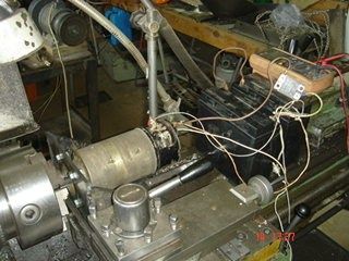

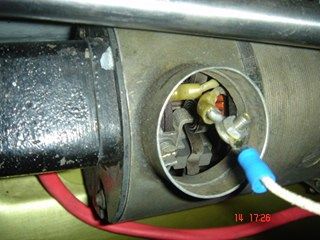

Не помню на какой ветке был впрос по реле регулятору для Вальтера, поэтому отвечаю на этой.
Сегодня установил на токарный станок генератор и подключил реле регулятор.
Как я и писал, необходимо отсоединить вывод обмотки возбуждения от минусовй щетки и подключить на плюс.
А далее как по классике:   вывод "В" на плюс, вывод "Ш" на свободный вывод обмоткивозбуждения (на генераторе он средний) , "землю" реле посадить на корпус т.е. Минус.
"Минус" генератора посадить на корпус, "Плюс" генератора через мощный диод и АЗС подключить на плюс акумулятора. Диод необходим для развязки по питанию, так как без него через якорь генератора течет ток в 60 ампер.
Andriy Gnashuk
Киев
Одна проблемка, станок не имеет оборотов выше 2500, а рабочие обороты этого генератора 4400-6000 об.\мин.
На оборотах 2500 дает напряжение 25 вольт. Поганяю на самолете - сообщу.
