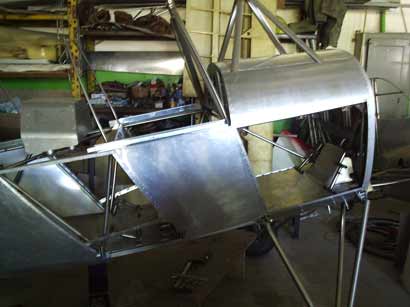

Зачем при наличии фермы фюзеляжа,скорее всего,считанной на все положенные случаи,металлическая обшивка,- из-за избытка мощности мотора?
Как известно,фюзеляж пилотажного Як-55,рассчитанный на вес 900 с плюс-минус десятком же эксплуатационной перегрузкой,четырехсотсильным мотором и за четыре сотни км/ч максимальной скоростью пилотировпания,весит,не поверите,60 кг.
Есть большое подозрение,что представленный фюзеляж весит не меньше - в случае,если весовое совершенство и остальных агрегатов такое же,трудно рассчитывать на достаточность мощности.
Извините,если показалось обидным,но даже Edge-540 не считают зазорным обтянуть фюзеляж тряпочкой.Я был потрясен,увидев,как на Су-26 спортсмены отвинчивали через один (как в чеховском "Злоумышленнике") винты крепления подпедальных площадок.

Конечно же Вы правы, культура веса в Горбца хромает, но я не ставил себе задачу сделать эестримальный пилотажник. А вот преимущества:
- при посадке на некошенную площадку никаких повреждений обтяжки (я садился на площадку с зарослями  в метр, чувствовалось как нижние крылья тормозятся, и никаких повреждений)
- не требуется перетяжки, хоть и не частой, но дорогой. Не боится ультрафиолета.
- веса, дюраль по сравнению с тканью,  добавил незначительно (сколько весит лист Д16ат 0,5)
- меньше по сравнению с тканью пожароопасность
-конечно же бессмысленный запас прочности фюзеляжа, но в перспективе думаем над монококом.
Критикуйте
С уважением
Андрей

Думаю что уже пришло время проектировать пилотажник под конкретного спортсмена, с его весом, манерой пилотажа, уровнем перегрузок.
Тогда и самолет можно кардинально облегчить.

Ваши доводы безусловно имеют право на существование,хотя лично для меня идея универсального,пригодного и для полетов на рыбалку и для чемпионата мира,самолета,глубоко чужда.Можно допустить,что состояние полос не слишком хорошее - но делая металлическую общивку,вы делаете почти весь вес фермы лишним,а суммируя веса,просто лишаете себя и потребителей бОльшей части маневренных возможностей самолета.

Палыч это не самолёт для рыбалки и чемпионата мира ...это самолёт для пилотажа - но ...максимально ЭДВАНС (в своё удовольствие)  и притом полёты со слабо подготовленных площадок

Сперва о колесах. Я снимал на цыфровой "Сайбер шот", у которого объектив "Цейс", но короткофокусный, и при съемке с близкого расстояния детали находящиеся вблизи непомерно увеличины по сравнению с удаленными. Поэтому колеса кажутся большими. Размер шин 400х150. Такие у меня на первом "Горобце".
При посадке на траву, на неподготовленную площадку, где могут быть кротовины, лучше иметь колеса большего диаметра.
Теперь о конструкции фермы. По статистике из ощего количества населения 2% хотят летать, из них 2% летают, из этих 2% пилотажников, но есть еще, думаю 2% или около того тех кто по здоровью, или повозрасту не могут быть спортсменами, но хотят "пофинтить". Для них этот самолет. Не сломать. Делает практически все. Безопасен для пилотажа вплоть до 200 метров высоты. Невысокие скорости и перегрузки. Очень зрелищен. (не сравнивайте с пилотажем Питтса). Прост для повторения в гараже (безопасен при неквалифицированном изготовлении).

пришло время проектировать пилотажник под конкретного спортсмена, с его весом, .........................
и будет он как балерина на диете сидеть... не дай бог лишние 300-400 гр наберет. :IMHO
Есть такой пилотажник Прологаев.
Он живет в Штатах только лишь потому, что может безпрепятственно заниматься спортом. Правда, взлетает в одном штате, а тренироваться летает в соседний, так как в своем нет места от самолетов в воздухе. Так что если бы ему предложили самолет с особыми возможностями, то думаю такую мелочь как ВЕС БАЛЕРИНЫ он бы соблюдал.
