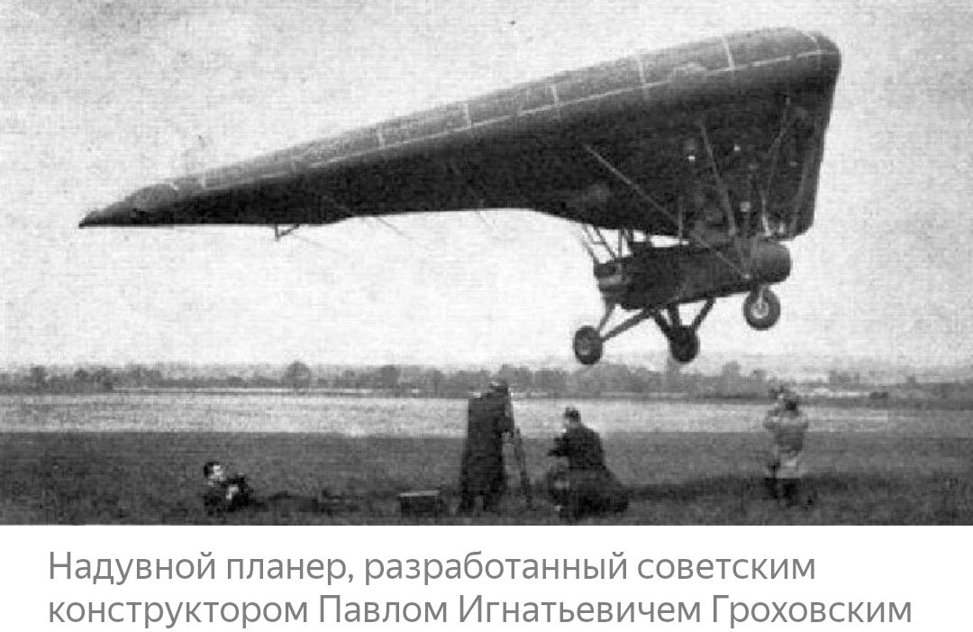

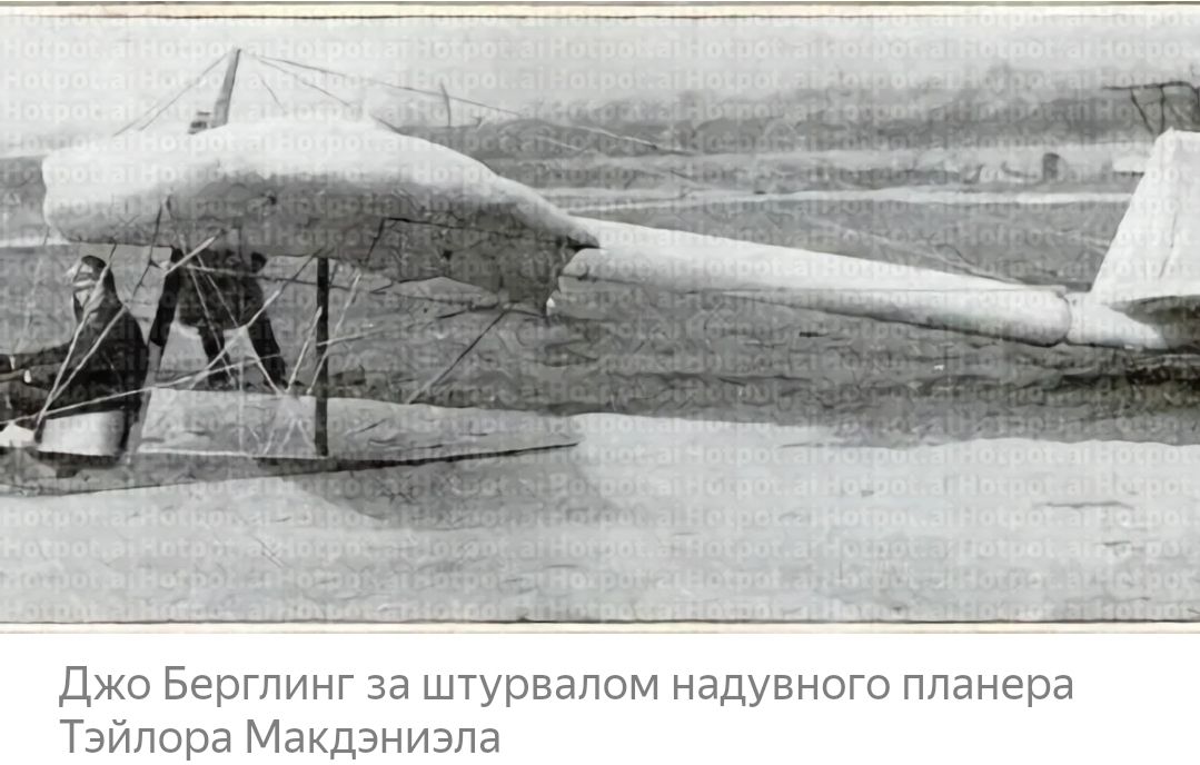

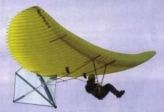

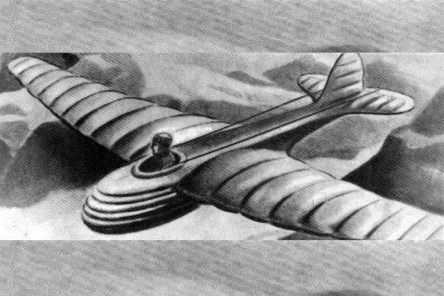

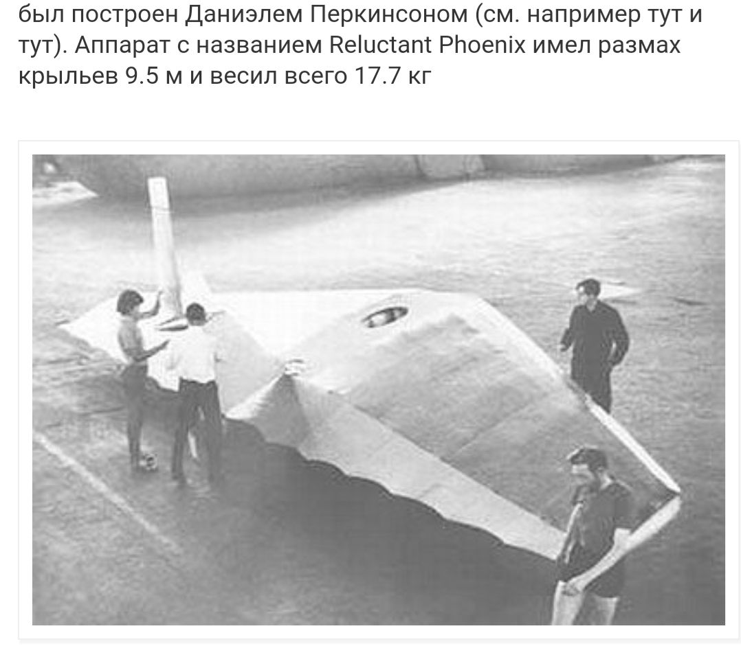

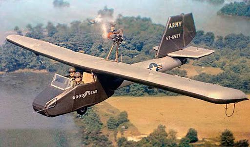

Дерево как материал конечно хороший, спору нет. Но, как я вижу, Вы просто в него "упёрлись". Озвучивая требования, Вы не рассматриваете весь спектр возможных материалов и конструкций. Сравниваете только деревянную конструкцию Брошки с современными "угольными" леталками.
Конкретно "учебного" планёра на фотках нет, но если задаться целью, то думаю в 30 кг уложиться можно. А двухместный "упаковать" в 115 кг вообще не проблема.
Современные параплано/кайтовые и прочие макентоше/надувные технологии это позволяют.
Надувной планёр как раз будет соответствовать озвученным Вами требовпниям.
БРО-11
нач. ЮПШ ОКБ Сухого 2000-2005
Уперся не я, а люди выше стали обсуждать уголь на учебном планере. Я счел нужным вставить пять копеек.
Не буду спорить. Если кто сделает надувной, не испортив при этом ЛТХ, то я буду только рад.

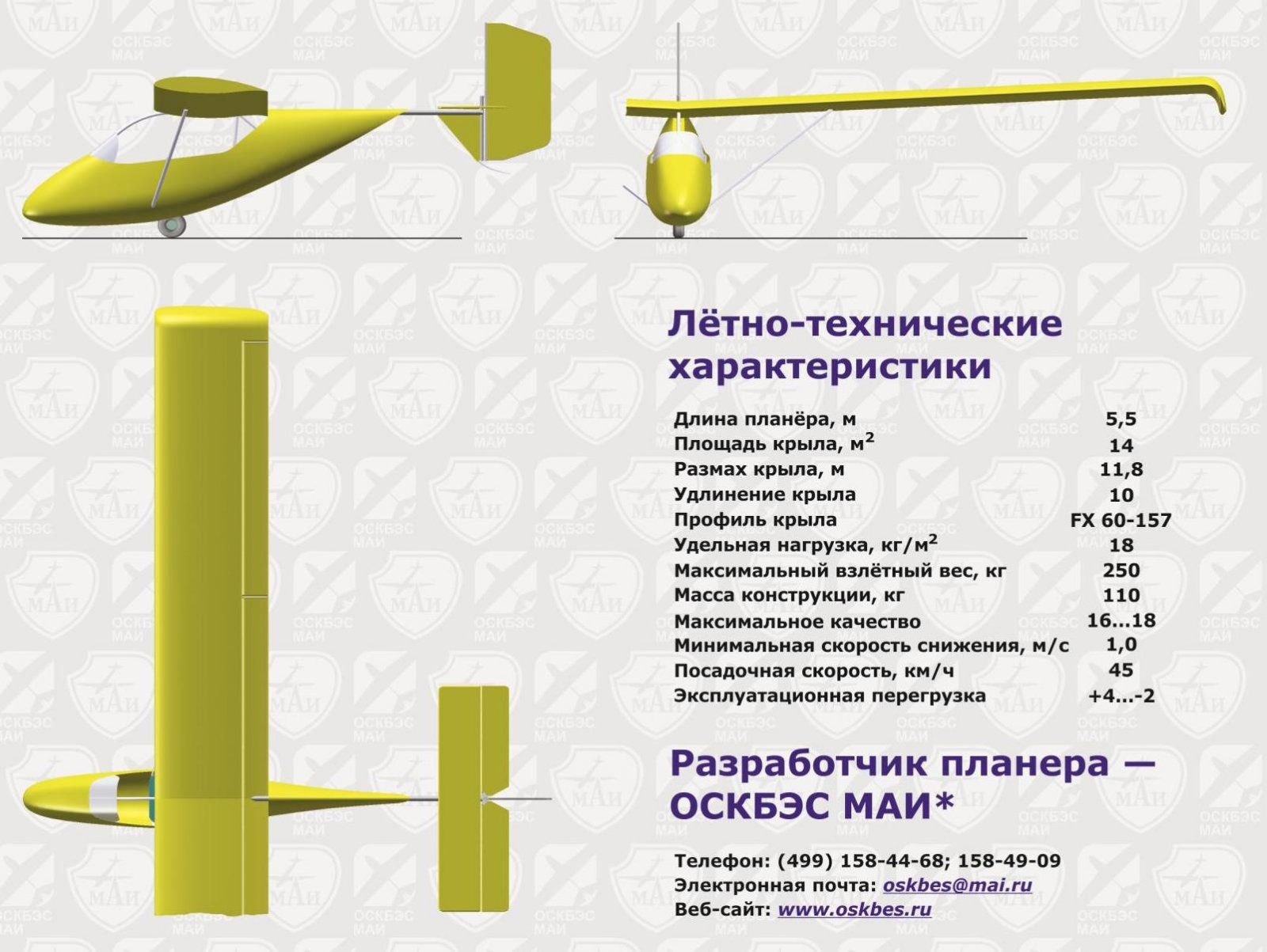

Люди обсуждали это для 2-х местных планеров, которые об землю не долбают как правило !
Вот кстати, и в МАИ не столь давно был проект, только проект к сожалению...
