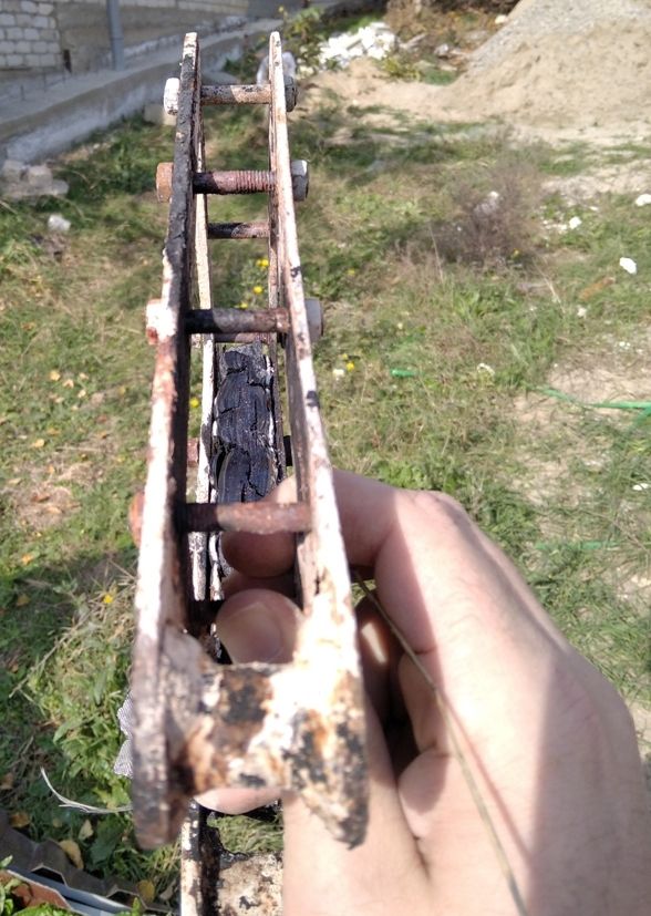

Так это зарубеж. Там капитализм не дикий, а с человеческим лицом. Да и люди, человечнее. Это вам тут могут такое подсунуть) Между прочим низкоплан с высоконагруженными узлами.. Что там эти 4 болтика м6 выдержали бы, да еще и половина с резьбой на срез, ... хз... наверное перегрузку +/-1,5?
