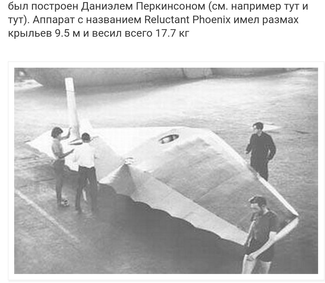

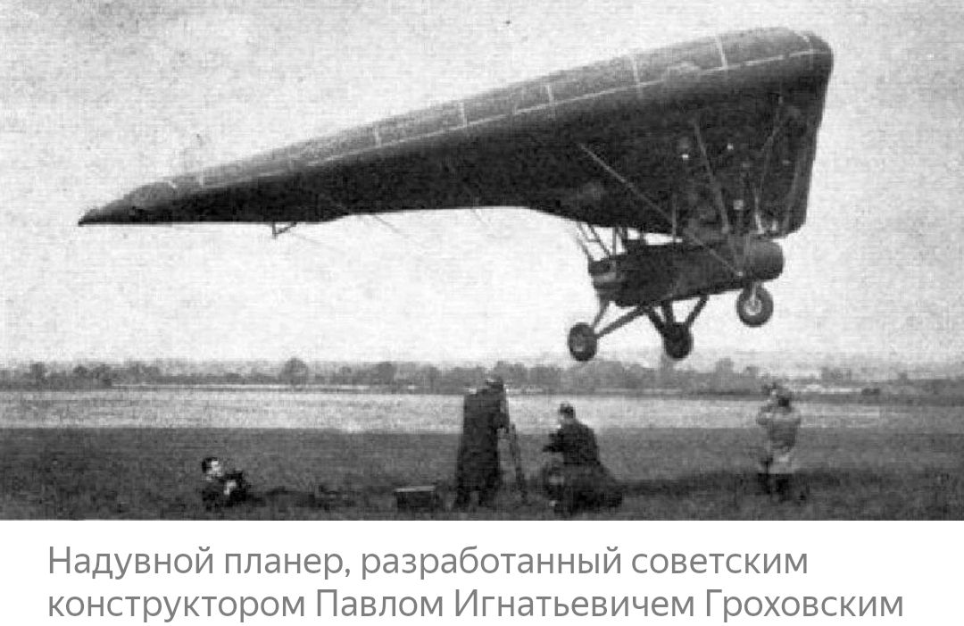

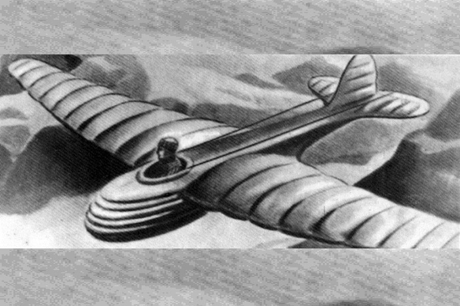

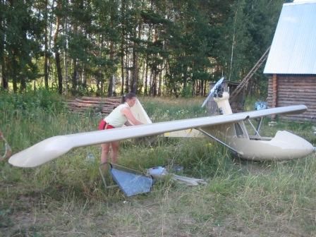

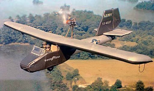

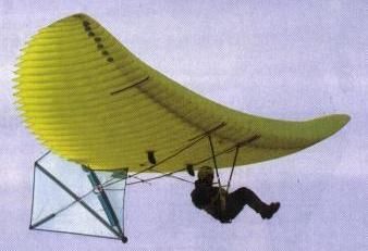

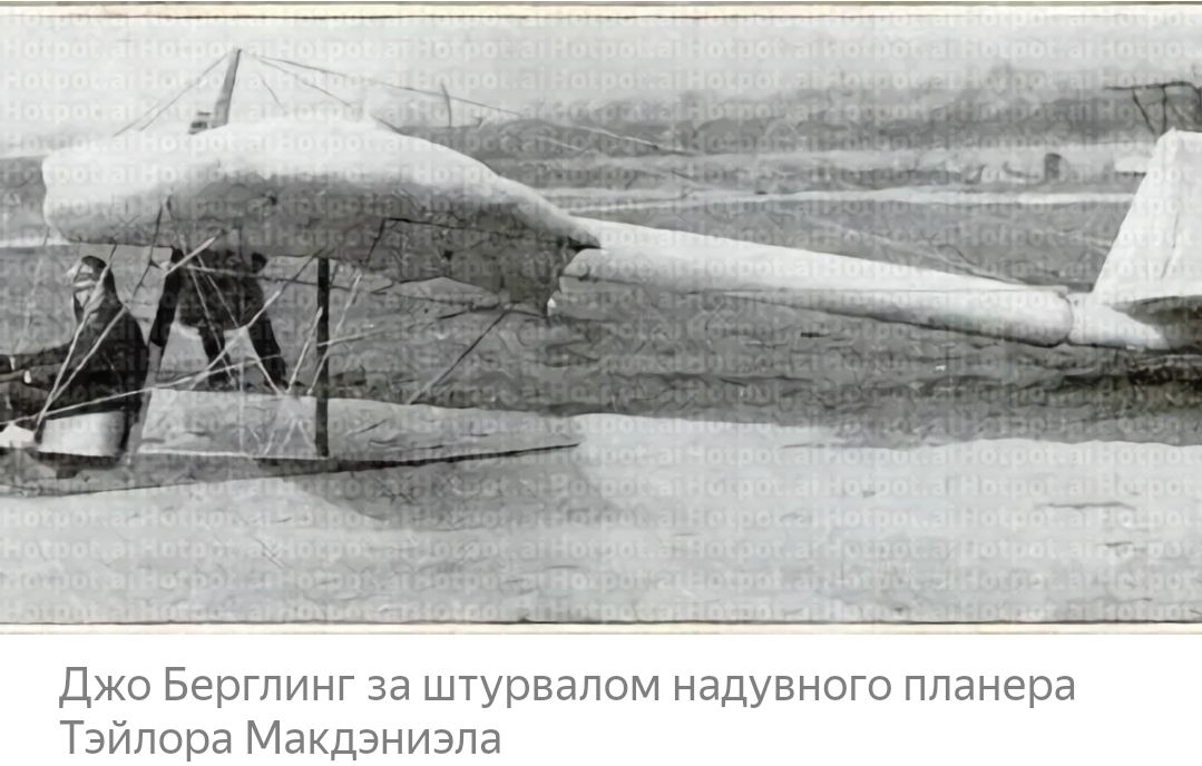

Дерево как материал конечно хороший, спору нет. Но, как я вижу, Вы просто в него "упёрлись". Озвучивая требования, Вы не рассматриваете весь спектр возможных материалов и конструкций. Сравниваете только деревянную конструкцию Брошки с современными "угольными" леталками.
Посмотреть вложение 488647Посмотреть вложение 488648
Конкретно "учебного" планёра на фотках нет, но если задаться целью, то думаю в 30 кг уложиться можно. А двухместный "упаковать" в 115 кг вообще не проблема.
Современные параплано/кайтовые и прочие макентоше/надувные технологии это позволяют.
Надувной планёр как раз будет соответствовать озвученным Вами требовпниям.
Как найти эти макинтош технологии надувного планера?
Я стараюсь размещать фотки с подписями, чтобы легче было нагугливать.
Или прямо на этом форуме было немало про надувные самолёты. Можно там воскресить обсуждения.
А для планёра первоначального обучения, при малых скоростях полёта (толстый профиль) и требовании быть ремонтопригодным - "надувастик" был бы лучшим решением. Имхо естественно.
