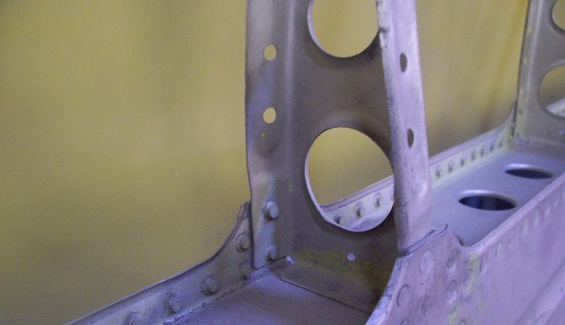

  Хреновенькая нервюра.
Подштамповка какая-то безалаберная, работали по принципу: а не влепить ли нам здесь эту хрень...
Да и подзиговку для полок лонжерона при данной технологии можно было сделать без проблем... а там вырезы. :-?
Эта хреновенькая нервюрка почти точная копия нашей современной нервюры для А22/32. ;) От так называемой «подзиговки», а вернее подсечки полки нервюры в районе лонжерона, мы отказались 10 лет назад, при переходе на модели A22LS/L2. Подсечка бесполезна - она не может передать нормальные напряжения в виду малой толщины металла.
  В случае применения металлической обшивки это вполне обоснованно.
Однако в случае с тканевой обшивкой,  три заклёпки на стыковке полки нервюры с лонжероном будут значительно предпочтительнее двух, не правда ли?  Тем более с точки зрения ресурса Учебного планера.
  Спорное утверждение, ибо там работает не только (и не столько) полка с "подштамповкой", сколько стенка нервюры, вы не находите?
  Впрочем спорить на эту тему со мной бессмысленно (по причине сермяжной сибирской дремучести), но вы можете изложить свои соображения В.Кондратьеву.

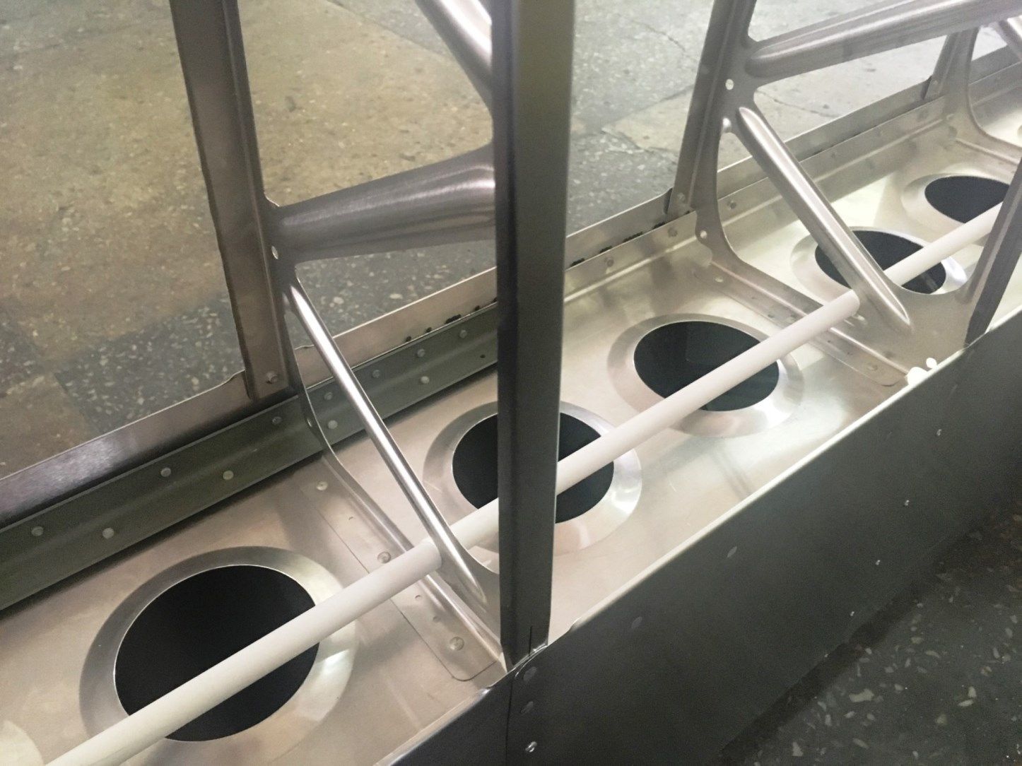

27-и летний опыт нашей компании, говорит о том, что необходимо бороться с трудоемкостью изготовления самолетов, иначе не выживешь. Поэтому, если мы убедились (на основе расчетов, статиспытаний и ресурсных испытаний), что в конкретном месте надежно работает одна заклепка вместо трех, мы устанавливаем одну. Упрощать конструкцию нужно, я не побоюсь сказать, до примитивизма, при условии, что она хорошо работает.
Когда то, мы начинали проектировать конструкции с шагом заклепок не больше 30мм. Сейчас шаг заклепок во многих местах 60мм.
У меня уже давно другие "каноны" красоты конструкции. Красивая та, которую легко изготовить.
На фото ниже, представлено мое видение современной, эффективной во многих отношениях, конструкции. ;)

Да, под ткань. Это крыло A32L.
Наша технология обтяжки несущих поверхностей синтетической тканью описана на ветке про А22. У нас все компоненты западные.
Весьма интересно, и какова наработка лидерного образца с одной заклёпкой на полке?
  Вы можете рекомендовать данный тип соединения самодельщикам?  Всё гут?
   Согласен.
На заклёпках нужно экономить, но не там где это на самом деле необходимо, по соображениям ресурса заклёпочного соединения.

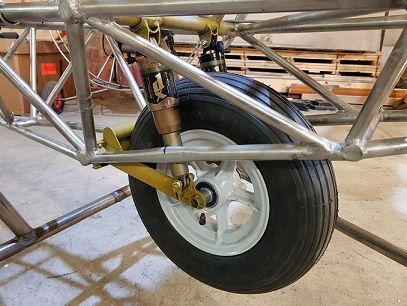

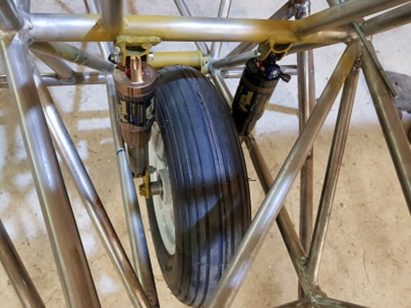

Вот такая нога получилась. Одна, пока..
Можно было бы  :) изготовить один вариант стойки с амортизацией резиновым шнуром. Т.е. вилка колеса протягивается вперёд от точки качания  :eek: и там ставится колечко или наматывается чисто шнурком. Один раз в год, два, замена. Дёшево и сердито. Плюс молодому уч.лёту руками и головой поработать.
...в журнале "Наука и бЫтие", не помню какой номер, написано было, что аморты вообще полезная вешчь, но дорогие. Потому и дорогие, потому что очень полезные ...  :)
https://www.youtube.com/watch?v=kNs8VOO8Qpw
Сань,а доктор Чехов во время эпидемии холеры вводил заболевшим внутримышечно раствор поваренной соли и тут было фифти-фифти: либо выживет больной,либо умрёт,зависело от силы сопротивления болезни в конкретном организьме...! :'(
А коньяк конечно полезен в любых количествах,да дороговат,зараза! :D
