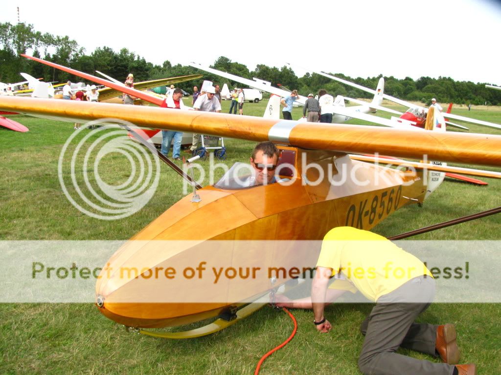

Что есть то есть.Многие из летающих на этом планере в наши дни отмечают тесноту кабины.
Это свойственно и многим другим планерам тех лет.То ли акселерация,то ли раньше меньше ели
и больше двигались.
А еще европейские шлемы перестают на головы налазить из-за узкой и длинной формы против шароподобной. Если шлем мягкий - нет проблем, но если металлический и подогнанный, тады ой.
