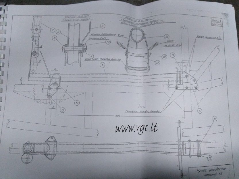

чертежи Грунау Бэби 2
тут сборная солянка. 2А, 2В.
Чертежи не полные. Крылья от одного, всё остальное от другого.
на сколько помню не указана механизация крыла...
нужно искать не достающие части или дорабатывать ,стыковать
то что есть.

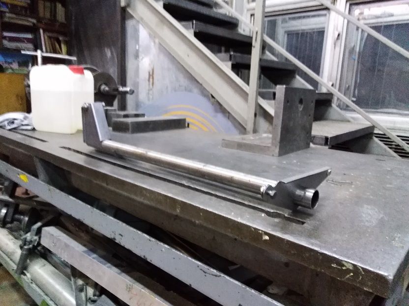

Заготовки металлических деталей. Токарка тож вся сделана. Делаю подсборки для сварки отдельных деталей (приварка шайб и т.п.). Далее приступлю уже к сварочным стапелькам сборок из деталей. Это супер! Высочайшая культура веса и проработка деталей О.К. Антонова. Очень интересно потрогать своими руками конструкцию такого великого авиаконструктора.
