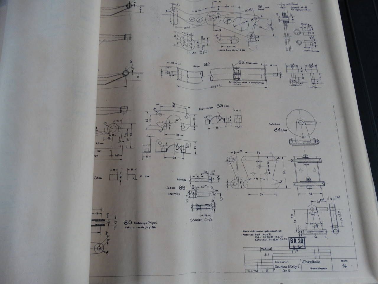

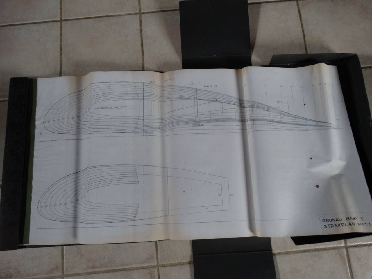

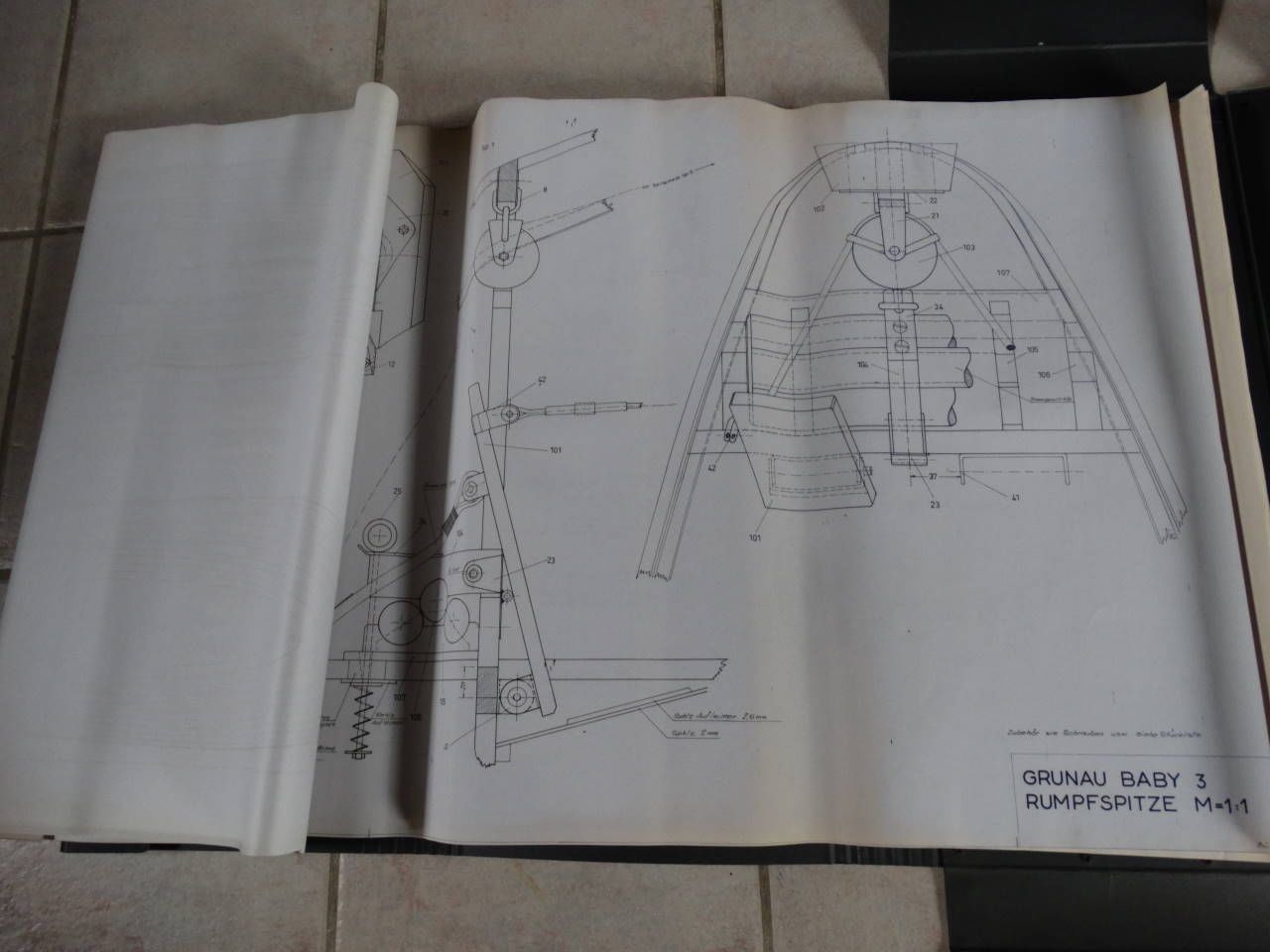

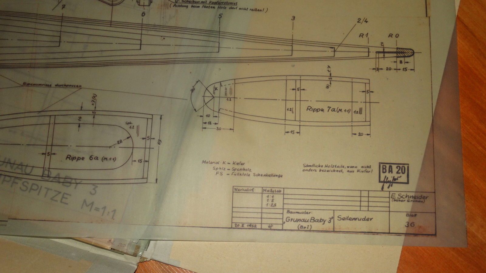

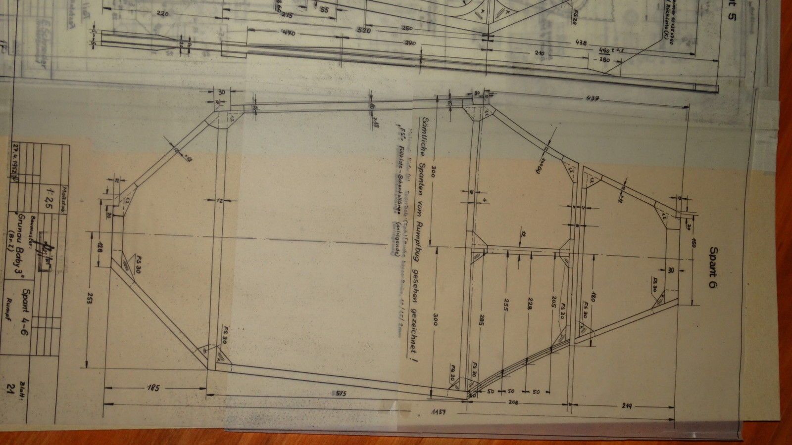

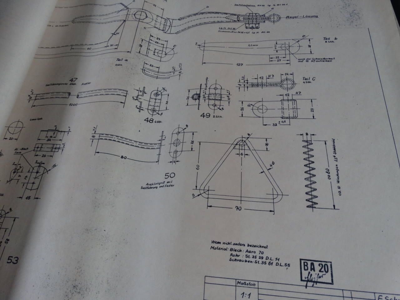

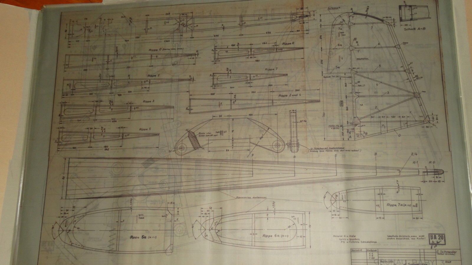

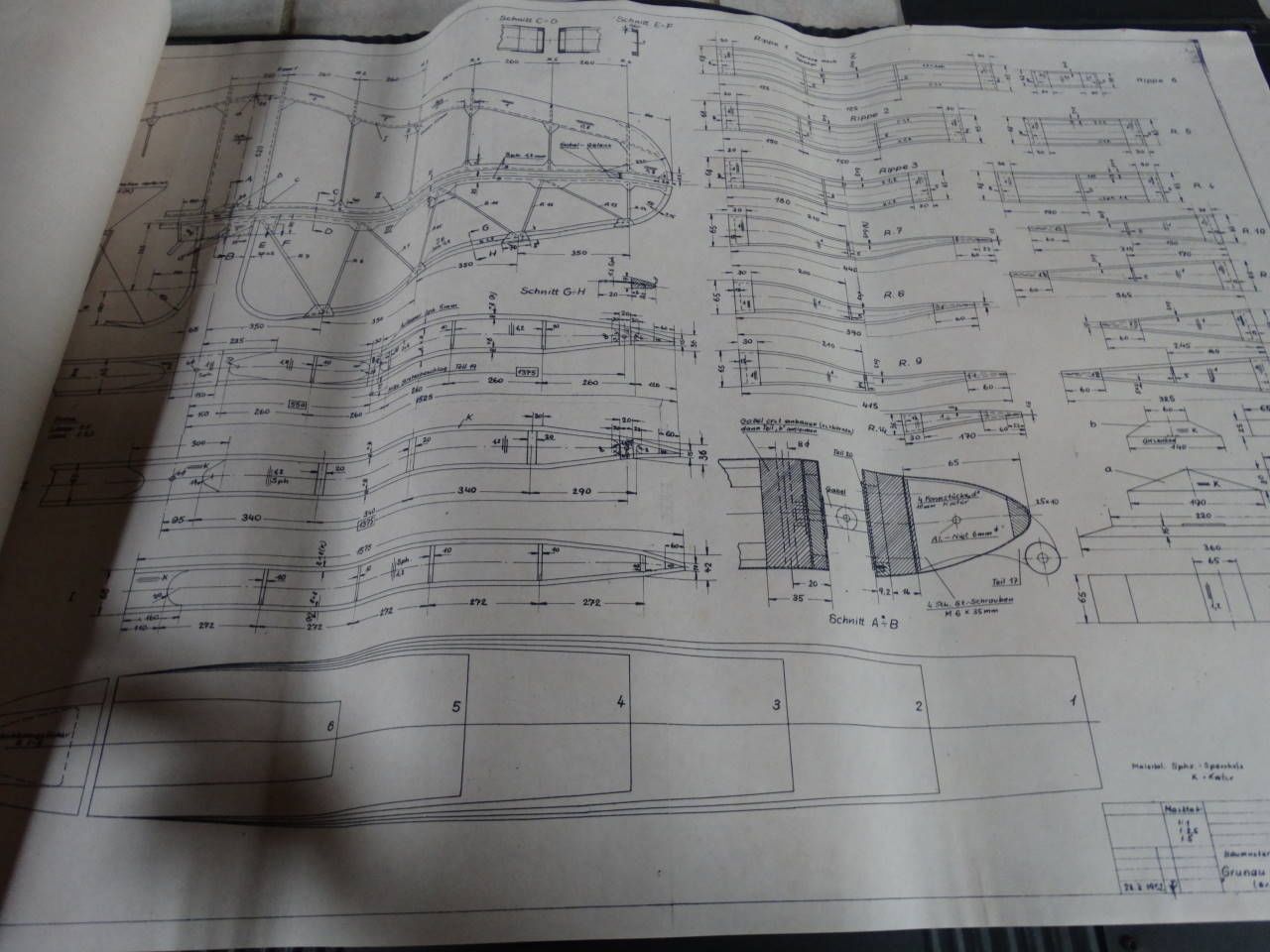

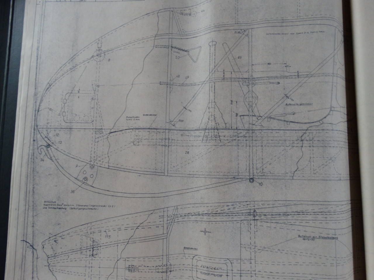

Я тут с чертежами  😀  Разные чертежи. Разных авторов. Вроде..
Сейчас разобраться надо. Размеры не сходяться.. На одном чертеже один размер указан, на другом другой. Деталь одна и таже
1 чертеж Фашисткий (1942 года)
2 чертеж Американец перечерчивал (1979 год)
Общий размер фюзеляжа (расположения шпангоутов) - Германия 1938г.
Общие размеры крыльев (элеронов) - механизация не указана
перерисовывал Американец (1979г)
Элерон (деталировка нервюры) - Германия 1941 год
Шпангоуты 1936 год - но там везде поправки внесены от руки.
                                  Англоязычный саксон перечиркал немецкие
                                  слова и подписал по Английски
Вот как то так.
Элерон не вяжеться с крылом, (т.к. по германским чертежам элерон длиньше чем общий чертеж от американца..
Я не знаю че получиться

мде.. у меня набор наскальной живописи..
не ну есть конечно часть чертежей нормальных.
Но одни с другим не вяжуться....
вот по крылу к примеру.
элероны по площади уже разные получаются...
Ладно будем лепить из того что есть. все собирать в кучу и делать..
А месячную зарплату за чертежи отдавать..
