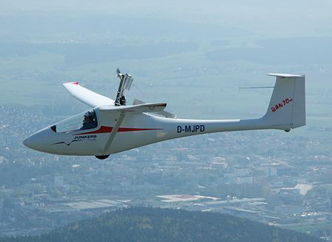

чешский ProFe Banjo
есть моторная и безмоторная версии
цены не знаю.
https://en.wikipedia.org/wiki/ProFe_Banjo
Общие характеристики
Экипаж: один
Длина: 6 м (20,6 фута)
Размах: 13 м (43,60 футов)
Площадь крыла: 10,5 м 2 (113 кв.м)
Аэродинамический : Крыло корень: SM701, законцовок крыла: Wortmann FX-60-126
Пустой вес: 100 кг (220 фунтов)
Вес брутто: 200 кг (440 фунтов)
Представление
Скорость сваливания: 50 км / ч; 27 кН (31 миль / ч)
Никогда не превышать скорость : 140 км / ч; 76 кН (87 миль / ч)
г ограничения: + 4.4 / -2.2
28: 1
Нагрузка на крыло: 19,0 кг / м 2 (3,89 фунт / кв.м)

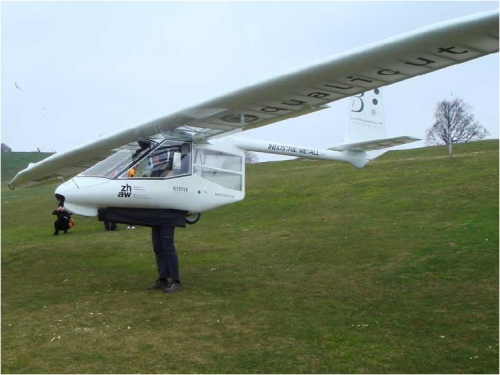

Archaeopteryx
для тех у кого ноги быстры)
https://en.wikipedia.org/wiki/Ruppert_Archaeopteryx
Максимальный коэффициент скольжения: 23: 1 при 37 миль в час (60 км / ч)
Скорость мойки: 170 футов / мин (0,86 м / с) на 25 миль в час (40 км / ч)
Да, скользкая весчь! Скорость мойки впечатляет, у нас так быстро никто не моет! ;D

Про заполнение данных то же Archaeopteryx пугает не стратом с ног (там и версия с шасси есть) ,  а ценником  😱
По теме самое простое править ту же wikipedia. Попробую начатую топикастером работу продолжить - URL выкладывать сюда для общей правки и дополнения
и со спиной проблем нет. будучи покалеченным парамотором вариант с ножным стартом рассматриваю как совсем экзотику.
вообще конечно спецефическая штука, тож смотрю с некоторым опасяном 😀)) добавил только по причине попадания её в указанную категорию.

а птеродактиль, это да, специфическое удовольствие за такие деньги ;D 😱
