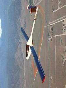

Мне нравиться этот весь в металле при желании можно сделать самому меньше 115к.г. http://www.mashpedia.com/Monnett_Monerai
    13,8 КБ · Просмотры: 444
Да кабина не несущая просто обтекатель можно сказать остальное металл. Качество 28. Смотрится достойно да и характеристики неплохие.

Труба есть лонжероны сложнее, но тоже варианты есть. Если не скучно можно из уголка 50/50/5 попилить.
Мне нравиться этот весь в металле при желании [highlight]можно сделать самому[/highlight] меньше 115к.г. http://www.mashpedia.com/Monnett_Monerai
Надо только найти самую мелочь 🙂: трубу на хвостовую балку и лонжероны.
А что искать то?
пошел в магазин и купил.
труба 100х2 есть у каждого продавца дюраля.
уголок 50х50х5х5  - тоже у всех есть. Покупаешь, отпиливаешь лишнее и клепаешь лонжерон.
Гораздо грамотнее-полки лонжерона набирать из пакета более тонкополочных уголков, увеличивая их количество от конца к корню. Получится и проще, и надёжнее.
