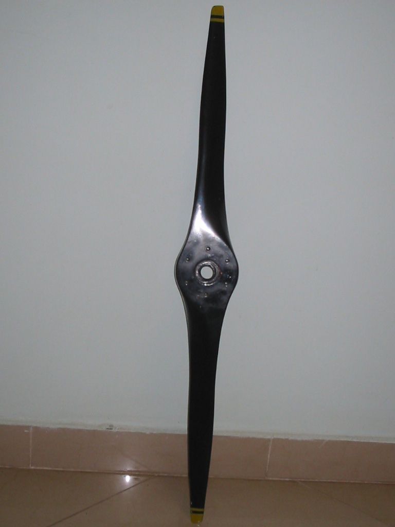

Пластиковый винт на без редукторных моторах?
KAA
Ненавижу Солидворкс!
Леша, а сколько такой винт ходит на парамоторах?
Пока не поломают, ходит. При 4000+ об/мин.
Разрушения были только от внешних воздействий.
Вот он,кстати.

А почему такая большая ступица при таких узких лопастях? :-?
Потому что никто не будет делать специально фланец под винт. Да и меньше уже особо не сделаешь.
Это Английская серия винтов, вроде, только пересчитанная меньшее покрытие и, возможно, несколько измененная в комле что бы вписать в соответсвующий фланец винта.
Изначально был сделан деревянный винт, который поэксплуатировали, а потом уже с него сняли матрицу.

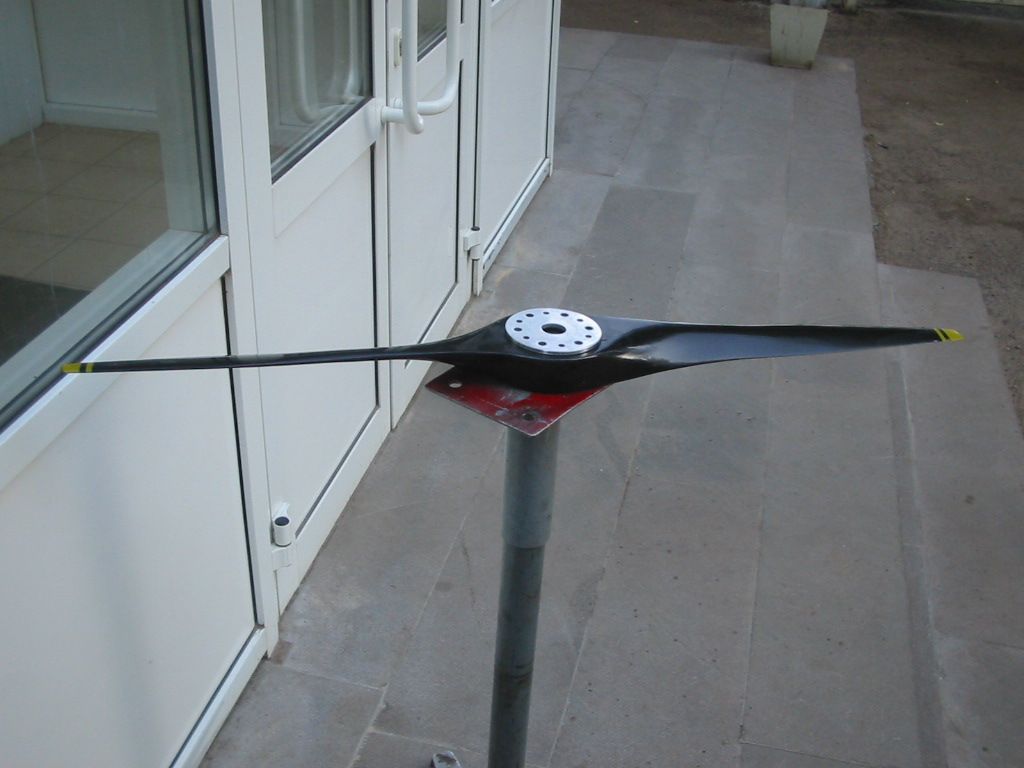

Эксплуатирую композитный Sensinich С ДВИГАТЕЛЕМ Джабиру  3300.
По мере эксплуатации(3 года и 150час) появляются  микротрещины в комлевой части
А каким моментом вы затягивали крепёжные болты?
Может просто перетянули, и возникли сильные местные напряжения в комлевой части винта?

Коллеги приветствую ,снял мат модель на конец ,не просто это оказалось, хоть и сканер супер пупер ,столько нюансов вылезло ,сетку две недели натянуть нормальную не могли, сейчас вроде похоже на мат модель, но мелкая гофра по острым кромкам так и не вывели , на следующей недели начну резать ,ждите отзывы .
С уважением Олег

andy762 сказал(а):
andy762 писал(а) 28.10.11 :: 13:40:28:
Эксплуатирую композитный Sensinich С ДВИГАТЕЛЕМ Джабиру3300.
По мере эксплуатации(3 года и 150час) появляютсямикротрещины в комлевой части
С моей точки зрения это происходит вот почему:
Так как производители винтов - конкуренты друг другу, то стараются свой товар сделать покрасивее. Верхний слой(декоративный) тем шикарнее, чем он толще и тверже. А в этом случае трещины из за деформаций неизбежны.

начнем резать там увидим ,я думаю коллега примерно так и есть как Вы пишите
