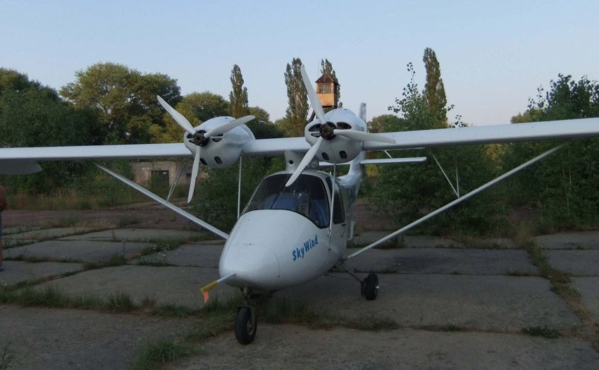

Здравствуйте коллеги , я сделал два винта для Джабиру 80л.с.на М-12  "КАСАТИК" на конец то они полетели и достаточно позитивно порадовали хозяина самолета , налетали часов 50 на данный момент,1540мм левый толкающий ,разогнали касатик до 205км/ч на 3100об/мин самолет и дальше разгоняется но владелец не хочет уходить на 3300об/мин ,шум очень понравился ,крейсер на 2700 175км/ч при расходе 13л на один мотор, кто нибудь на джабирух летает на 3300 или около это??????

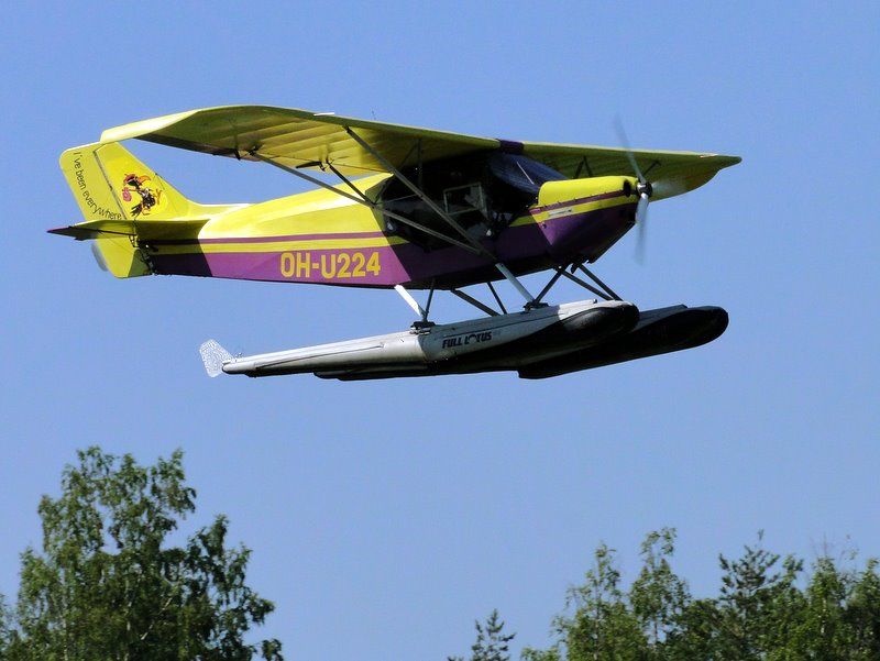

День добрый.

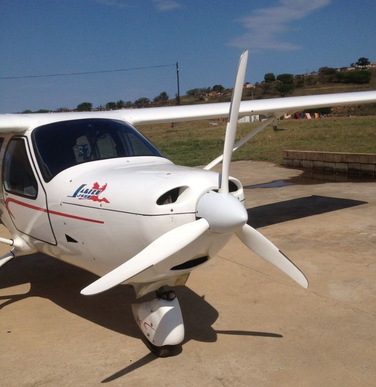

Летают наши пропеллеры на Jabiru 2200 & 3300 и в Украине, и в Финляндии, и в Швеции, и в Южной Африке.
Для Швеции делали в толкающем варианте, Джабиру 2200.
http://www.flygfabriken.se/node/66
Вот несколько фото

сколько налет на этих винтах и какой ресурс дает производитель?

Очевидно, что эти трещины появились от колебательных моментов при прохождении лопасти в зоне затенения, в толкающем варианте за препятствием. В тянущем варианте - перед препятствием.
Не похоже что они появились от крутильных колебаний мотора.
При выклейке, просто добавить слоев в комлевой части.
Или уменьшить количество слоев в концевой части, чтобы разгрузить комель.
P.S. С деревяшками тоже намучился, то трава, то вода, от куда что берется, стачивает как на наждаке, вместе с оковкой.
Пластик выклееить быстрее, чем брусовый набор подготовить и далее, ...  обклеить стеклотканью, ... вывести поверхность, один балансировочный станок чего стоит. нах надо.

Коллега Скандинав ,видя   диаметр винта ,возникает вопрос ,до каких оборотов максимальных ,раскручиваете двигатель, на ролике на стенде там 2500только, а 3000????  и какой вес лопасти

Диаметр этого винта 1580 мм.
Сколько было на стенде у шведов я не знаю, не спрашивал. Они замеряли шум, если я правильно помню. Они сезон поэксперементировали с Джабиру и переделали самолёт под Ротакс.
На Джабиру угол лопасти выставляют, чтобы мотор на земле раскручивал 2800.
