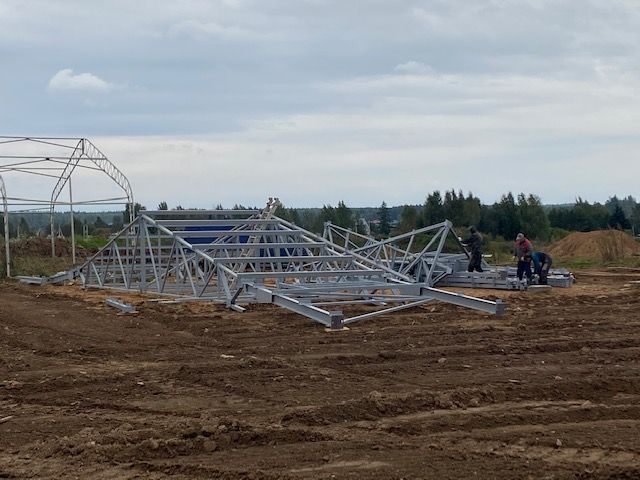

Началось строительство первого ангара 16х14.
На площадке ещё остаются 2 места под строительство собственных ангаров 16х14 и 13х10.5
Кроме этого ведётся проектирование кооперативного Т-образного ангара, где имеются свободные
боксы для 3-х самолётов и 1-го автожира. После окончания проектирования будет проведён
маркетинг и найден подрядчик с минимальным предложением по стоимости строительства.
Тогда будет понятна стоимость каждого бокса. Заинтересованные в приобретении бокса и по прочим
вопросам обращайтесь по телефону +79859204122 Виктор

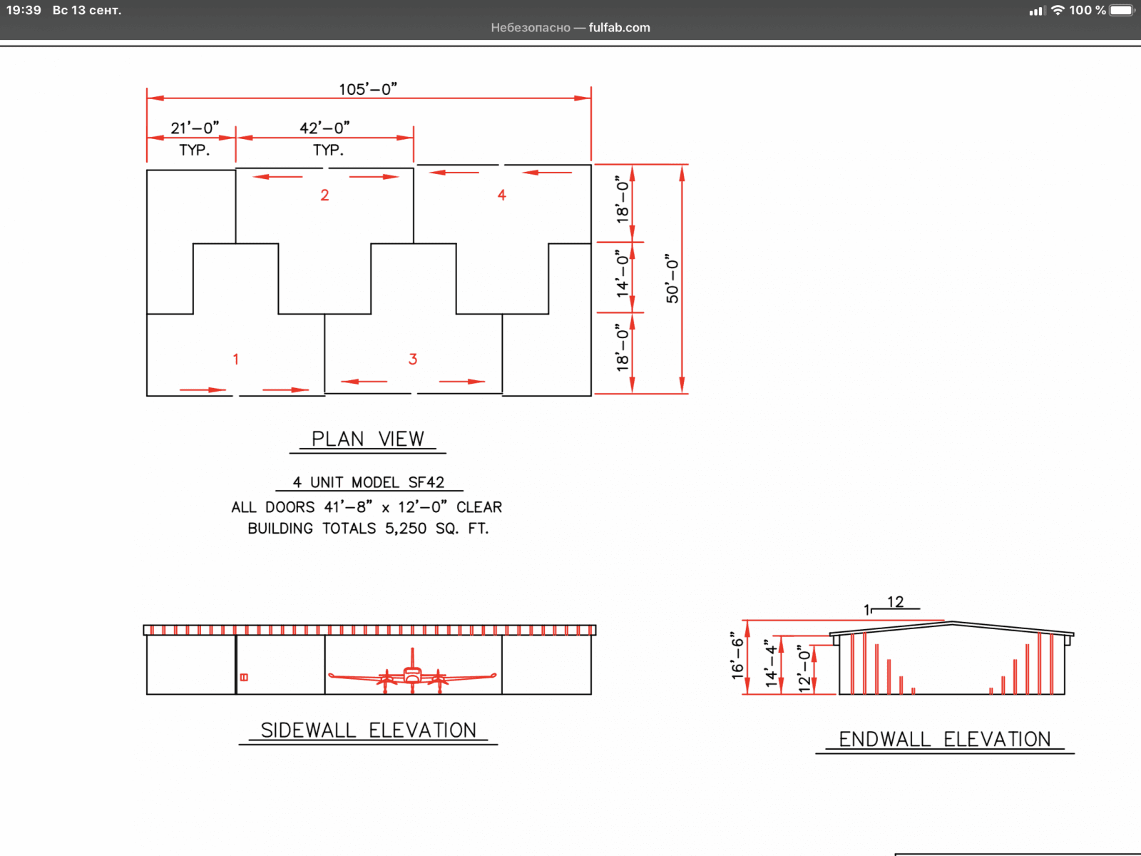

Вас уже достали все своими советами. Но тем не менее... Может вам будет интересно
В Италии видел удобную систему парковки самолётов в ангар.
Один длинный ангар. А ворота только сбоку, по короткой стороне. Самолёты же расположены в ангаре так что крылья паралельны длинной стороне. Т. е. Самолеты заезжают в ангар боком.
Чтобы самолёты заезжали в ангар боком, самолеты заезжают на небольшие тележки 2×3 ( простейшая рама на колёсиках из строймагаза ездит по п-образному швеллер как по рельсу). В ангаре 2 линии тележек. Самолёты паркуются в два ряда хвостами к центру ангара.
Чтобы выкатить самолёт из центра выкативыаются 2-3-4 тележки с самолётами на улицу, нужный самолёт скатывается с тележки, остальные закатывабтся в ангар. Все делает один человек не напрягаясь. (при мне это делал итальянский 50-60 инструктор не атлетического телосложения). И самолёты паркуются плотненько.
Здесь проблема будет со снегом, будет забивать рельсы для тележек. Но это решаемо при желании.

Конечно, такое расположение удобно тем, что в узкий Ангар можно набить больше самолётов.
Особенно, если чередовать высокопланы и низкопланы))
Но у меня по плану аэродрома максимальная глубина ангаров 18 метров, так что для моего
случая это нецелесообразно, увы...
По-моему череда Т-образных боксов наиболее оптимальный вариант, у каждого свой угол, не нужно переживать, что поцарапают твой самолет пока туда-сюда катают, можно разложить личные вещи/инструмент, при этом площадь почти та же, что и в предложенном варианте с рельсами. Да еще и пожаробезопасность на порядок выше, как мне кажется.
