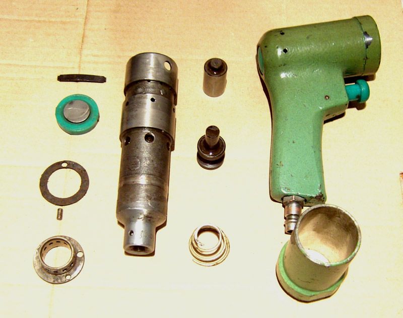

Друзья, подскажите по молотку КМП-24м
Куплен недавно, сказали что с хранения, следов износа нет.
Заклепки не клепает. При подаче воздуха и нажатии издает вибрацию и звук похожий на хропение. Характерного металического звука удара бойка по обжимке нет.
На фото все внутрености, может какой-то детали нет.
    62,5 КБ · Просмотры: 246
Спасибо всем откликнувшимся  ;D
Проблема крылась в заклиненной втулке (незнаю как правильнее назвать, на предыдущем фото ее нету) в конце ствола. Установлена так что сразу и ме поймешь, что она со стволом не одно целое.
