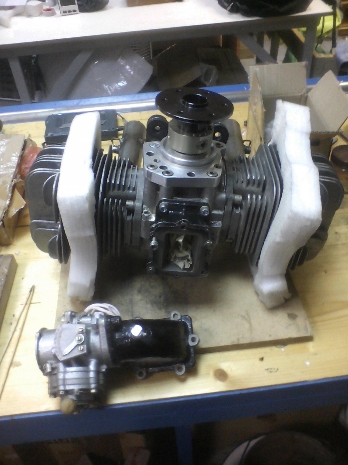

Для чего такие сложности, делать самоделку в пределах кучи существующих двухтактников примерно с такими параметрами??? Полно вариантов двухтактников Симони для парапланов, да и китайские DLE-170 с ременным редуктором используют парапланеристы. Сам три месяца назад купил на АВИТО DLE-170 за 12 тыс, понятно было что после краша авиамодели, но по фото вроде не винтом землю рыл. Приехал движок, разобрал, посмотрел, износ небольшой, был походу пропстрайк, колено немного повело. Выправили (при желании можно и новый коленвал поставить), убрали биение, собрал. Пашет как трактор. Мне на нём не летать, как то я с опаской к таким экспериментам на такой маломощной технике, а для класса гигантских авиамоделей мне как раз. Можно конечно и проточить поршня под второе кольцо повысив компрессию и посчитать резонансные трубы, но это уже лишнее. 17 лошадей при 4 кг, очень даже...

Я бы с удовольствием! вот только я открыл авито и цена на симони 100-300 тыс, DLE-170 на данный момент не нашел ни одного. Есть один DLE-120 c побитыми цилиндрами за 16 тыс. А так, живой DLE-200 после краша в пределах 20 тыс меня вполне устроит, но в продаже таких не вижу.

Что то тяга маловата,нешто соврали на Бензиновый авиамодельный двигатель двухтактный DLE170 Twin Gas Engine 170cc (DLE-170). DLE. Двигатели внутреннего сгорания (ДВС) и запчасти. Купить в Москве и с доставкой по России
Статическая тяга: 9.5 кг. / высота 100 м.
Статическая тяга: 8.5 кг. / высота 1800 м.
Мощность: 17.5 л.с. при 7500 об/мин.
Тип свечи накаливания: NGK CMR7H
Коэффициент сжатия: 9.5:1
Вес: двигатель с выхлопной трубой – 4132 гр., зажигание и свечи – 265 гр.

Китайцы всегда врут про мощность. Крутили на стенде Dle170, выдает 11.5лс на 6800. Если гонять на полную мощность сдохнет через 1.5 часа. На 80% проживет больше 50 часов. Болгары и др. халявщики пробовали ставить модельные двигатели на Дар Соло. Ничем хорошим это не закончилось.
Немецкий беспилотный Хирт 183см выдает честные 15л.с. 120см3 бензопилы штиль мс880 и хускварна 3120 выдают 8.6 л.с.
Правильно подобранный резонатор может подбавить порядка 30%, но это громоздкая и проблемная штуковина. Наш 294см без резонатора 22л.с. на 7800, с резонатором 27.6 на 7800. Вес от 8600грамм, частникам не продаем.
