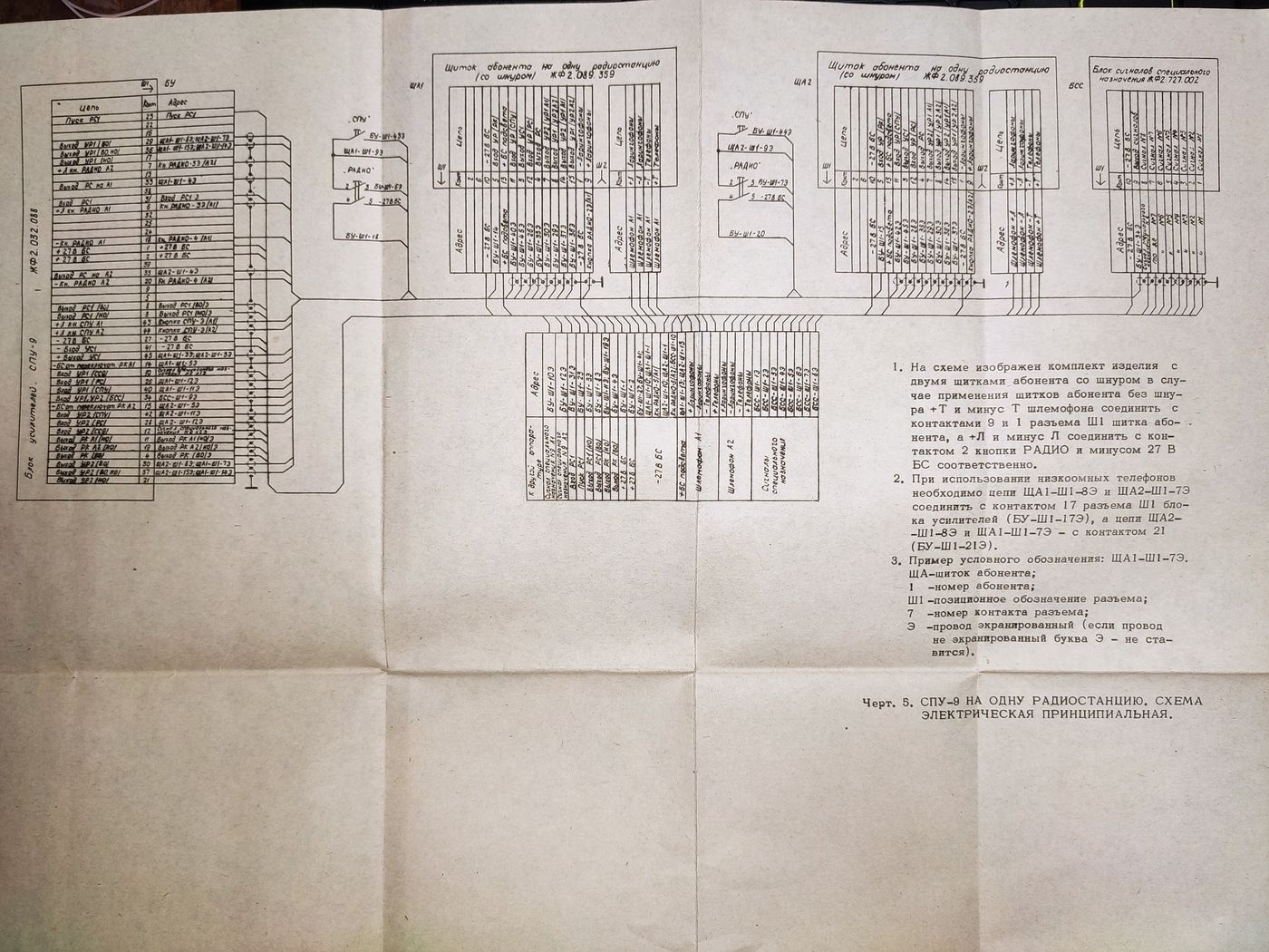

Поделитесь техническим описанием СПУ-9.
dmlabs
Ученик В.М. Полесова

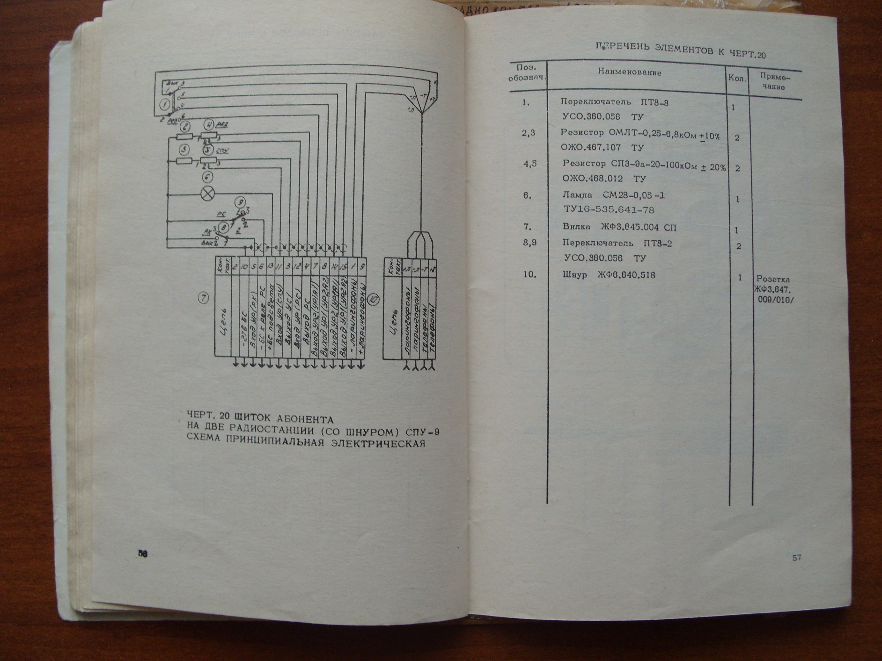

Вышел из строя блок усилителей СПУ-9, на самолете Як-52. Для его ремонта и проверки нужно собрать схему не столе. Буду признателен за помощь.
dmlabs
Извиняюсь, забыл уточнить, нужно техническое описание устройства. Удивительно, что у всех пылилась эта брошюрка, и внезапно видимо была использована в местах общего пользования.

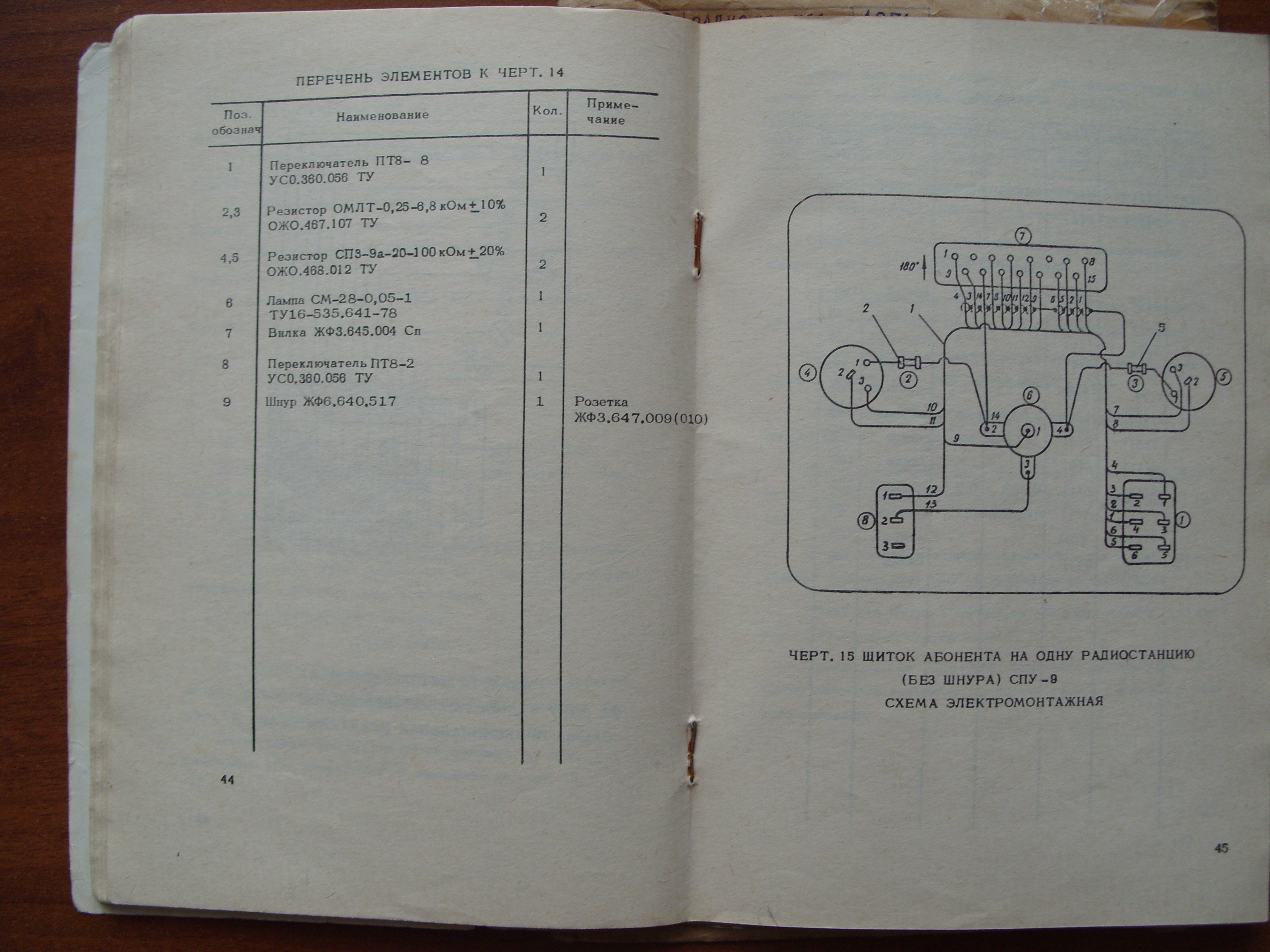

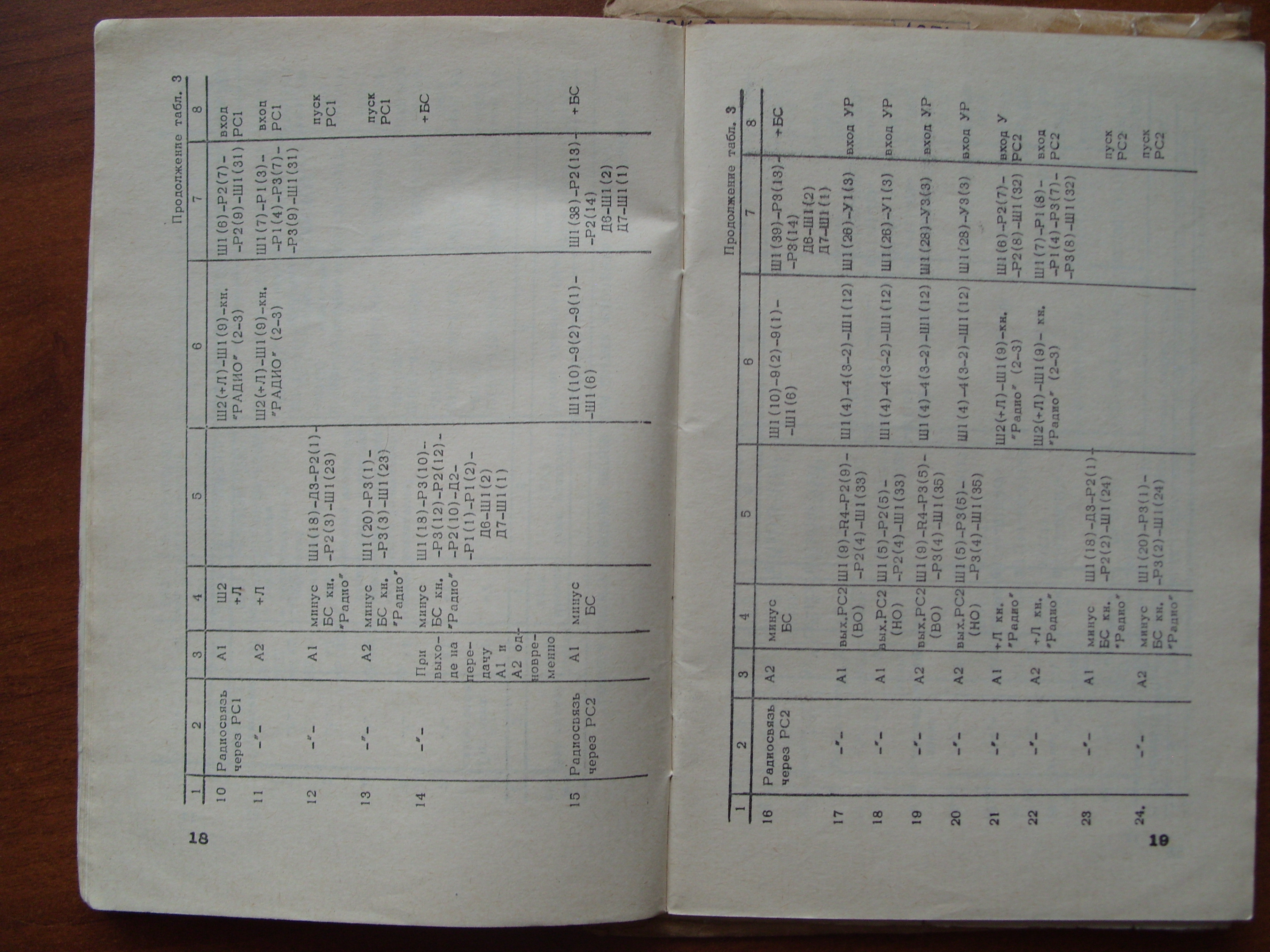

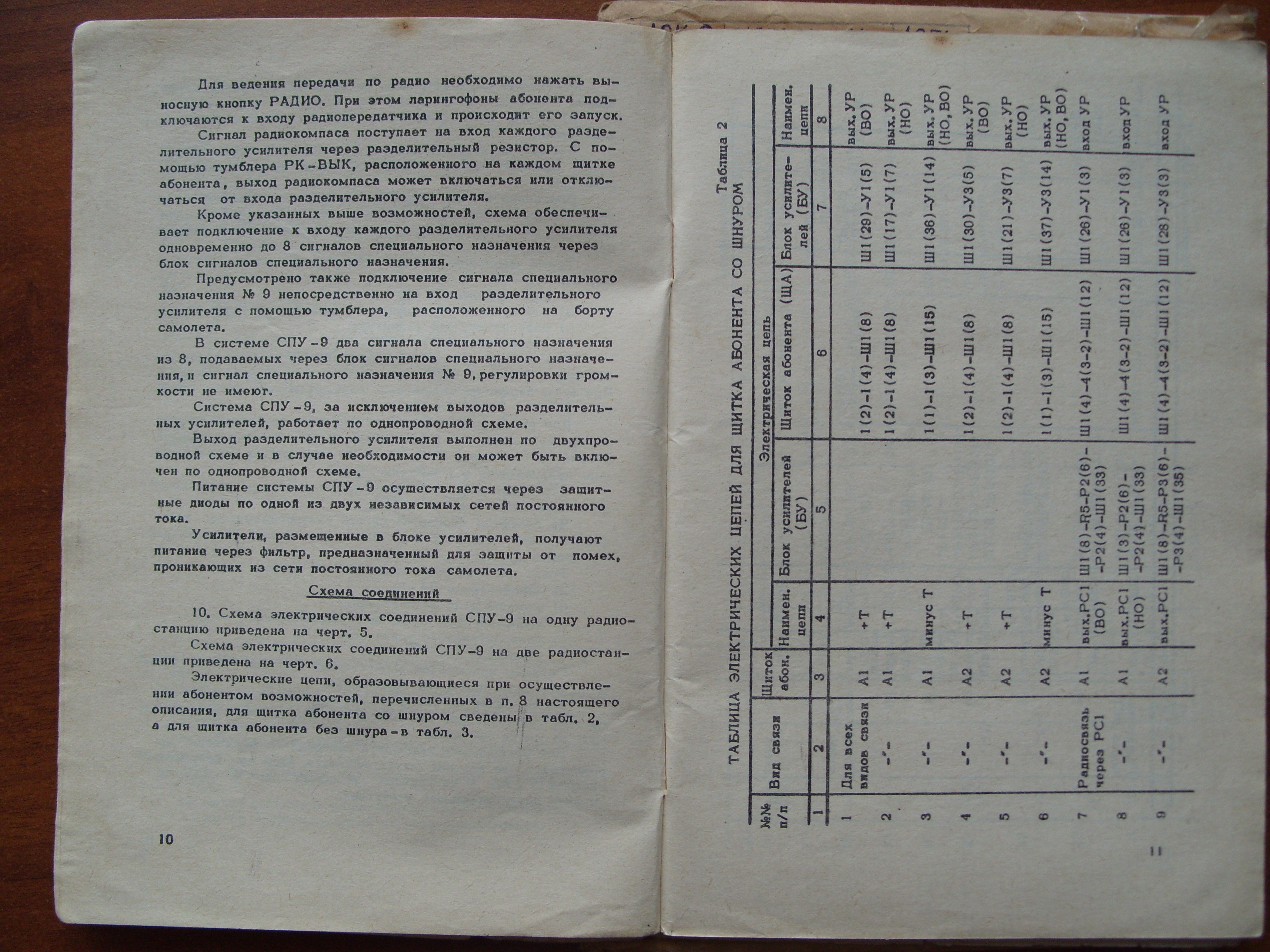

Спасибо за участие. Это описание у меня есть. СПУ-7 немного другой конструкции, там абонентские пульты с переключателями источников, схема решена на транзисторах. СПУ-9 более "современное", значительно упрощено из за простых абонентских пультов и выполнено на микросхемах операционников. Нужна не столько схема, сколько распиновка ШРа.
Rusavia
Воронеж
Здравствуйте, сфотографировал свою книгу устройство со схемами СПУ-9. С уважением, Руслан.

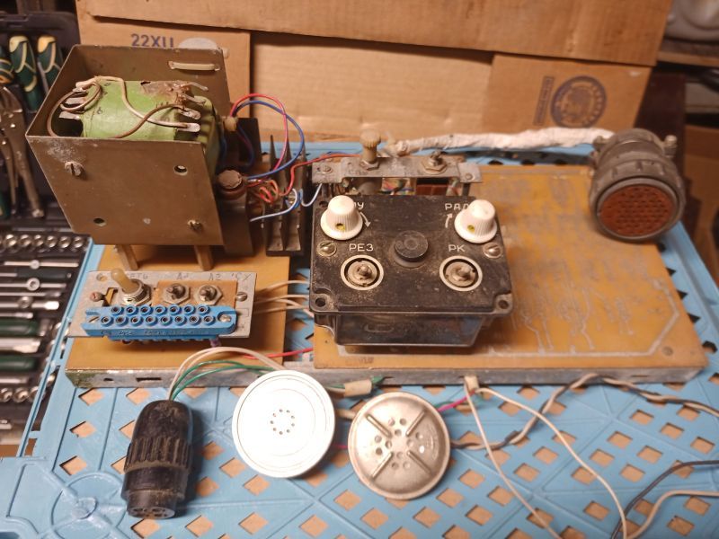

Есть ещё вот такое ТО и ИЭ , а так же есть самопальный стенд для отбора СПУ-9 , собранный по схеме из описания приведенного выше за одну ночь. Вид конечно Не , но в 2006 году был очень необходим. Потом использовался для проверки возможности применения импортных гарнитур на Як-52 и18Т и работоспособности отечественных при исправном СПУ на стенде.

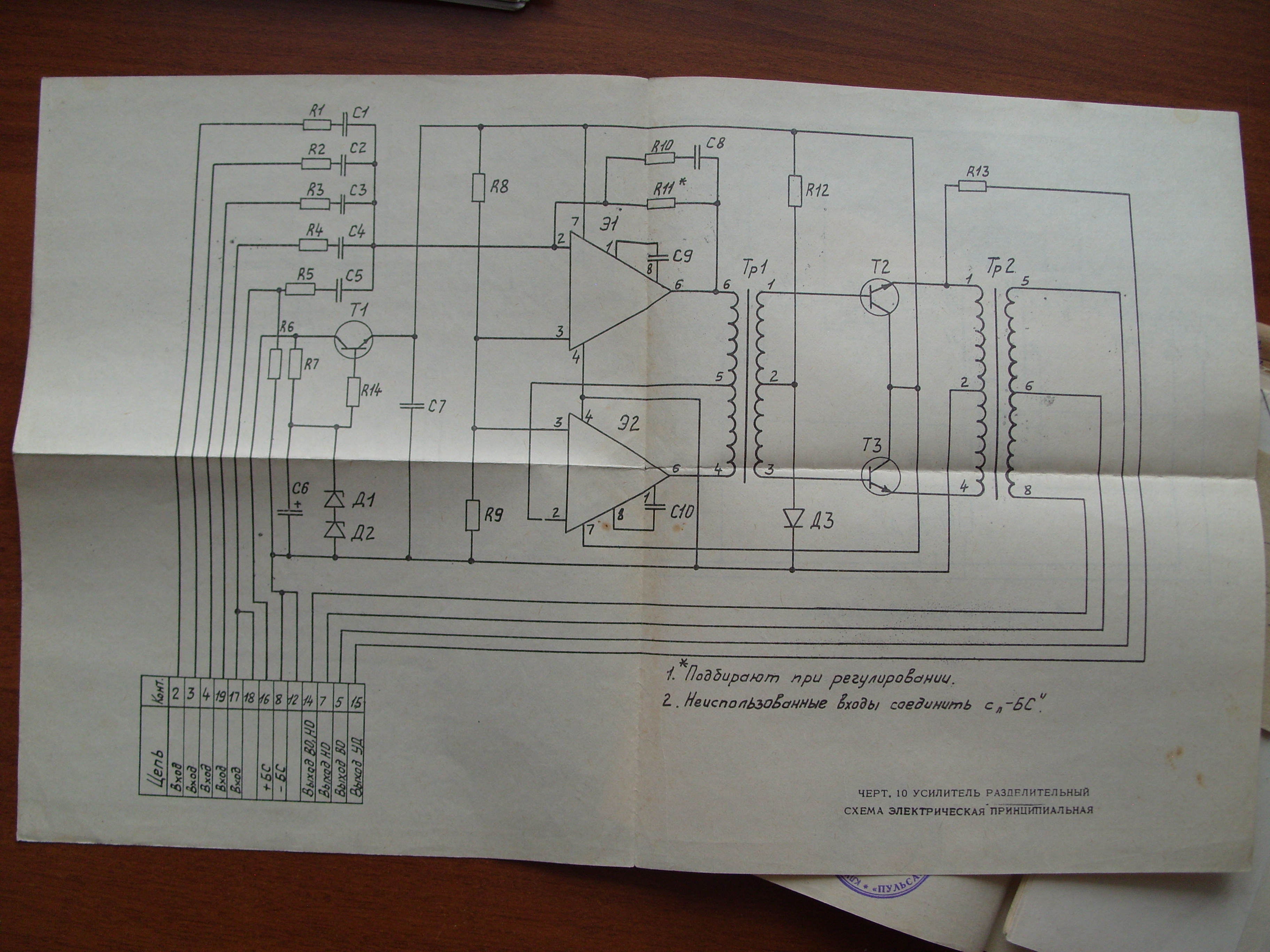

ТАм есть большой зелёный конденсатор, 90% проблем- он.
КСтати, с современными наушиками СПУ-9 выдает недостаточную громкость. НА схеме, в каскаде уселителя ( около микросхемы) есть сопротивление со звездочкой ( R 11). Если его уменьшить ( я просто впаивал маленький потенциометр), то громкость увеличится. Но некоторые СПУ имеют залитые платиком блоки, там ничего сделать нельзя. НАдо добавлять дополнительный усилитель на выходе.

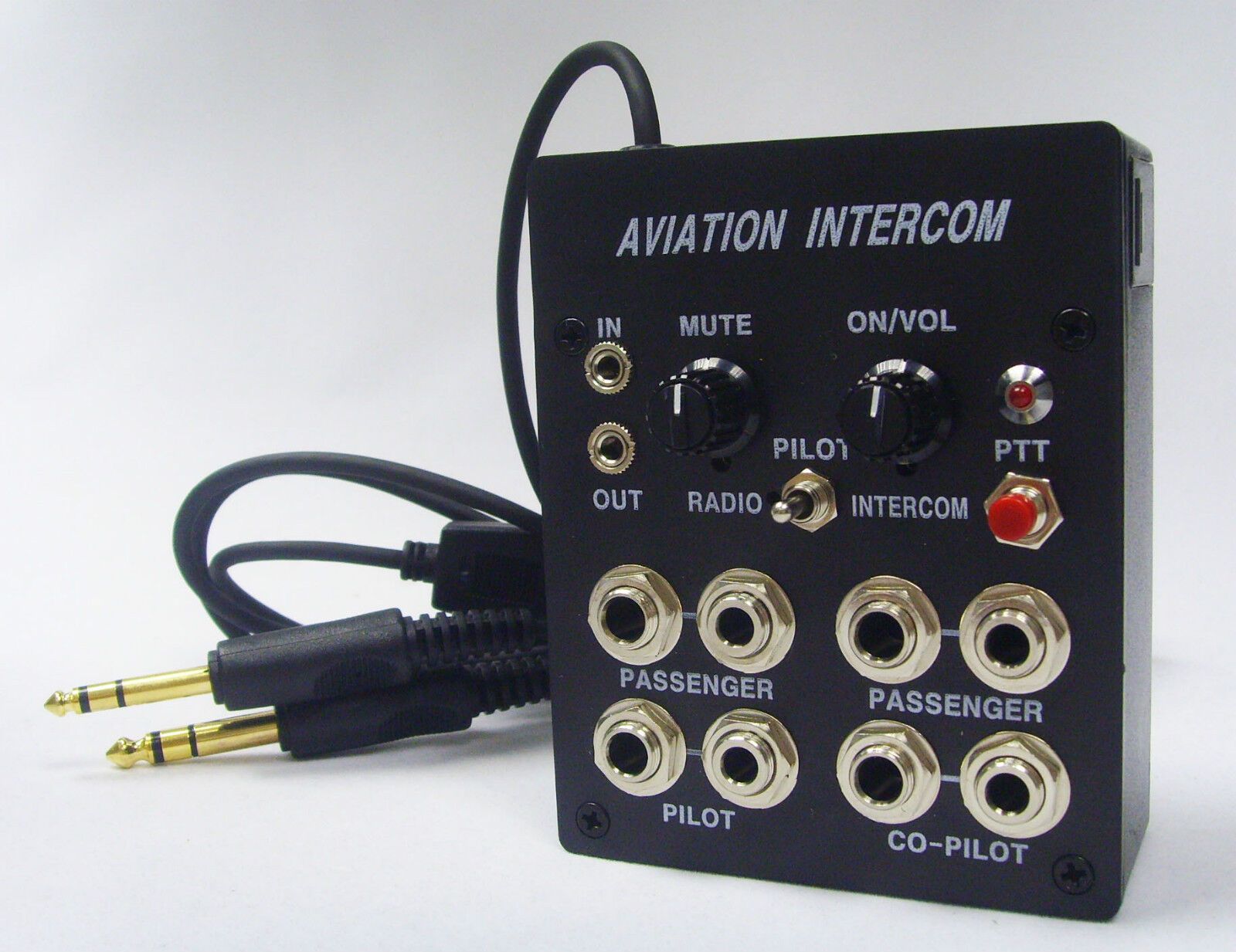

Человек спросил про отечественные(!), ну и с интеркомом (на фото) прекрасно живёт!)))
bez_bashni
Интерком с фото у меня имеется и визится как запасной для работы с портативки в случае отказа. .. Добротное изделие.

Радио Баклан и СПУ-9 вполне нормальные, если работают. Но всему есть свой срок. Я их много переремонтировал. Везде одно и тоже . В 90% случаев проблемой является вышедший из строя какой-нибудь конденсатор большой емкости. Часто даже видно на глаз. Они текут и вокруг них всё ржавеет,.
А за собой такой конденсатор может "потянуть" и кой какие транзисторы, которых уже не сыскать, например четырех-липестковые в выходных каскадах радио или ГТ 601 ( это я по памяти, большой транзистор , в цепи стабилизации напряжения в СПУ. ) Его кстати лучше заменить на транзизтор подобного размера но противоположной проводимости. Сразу перестаёт грется.

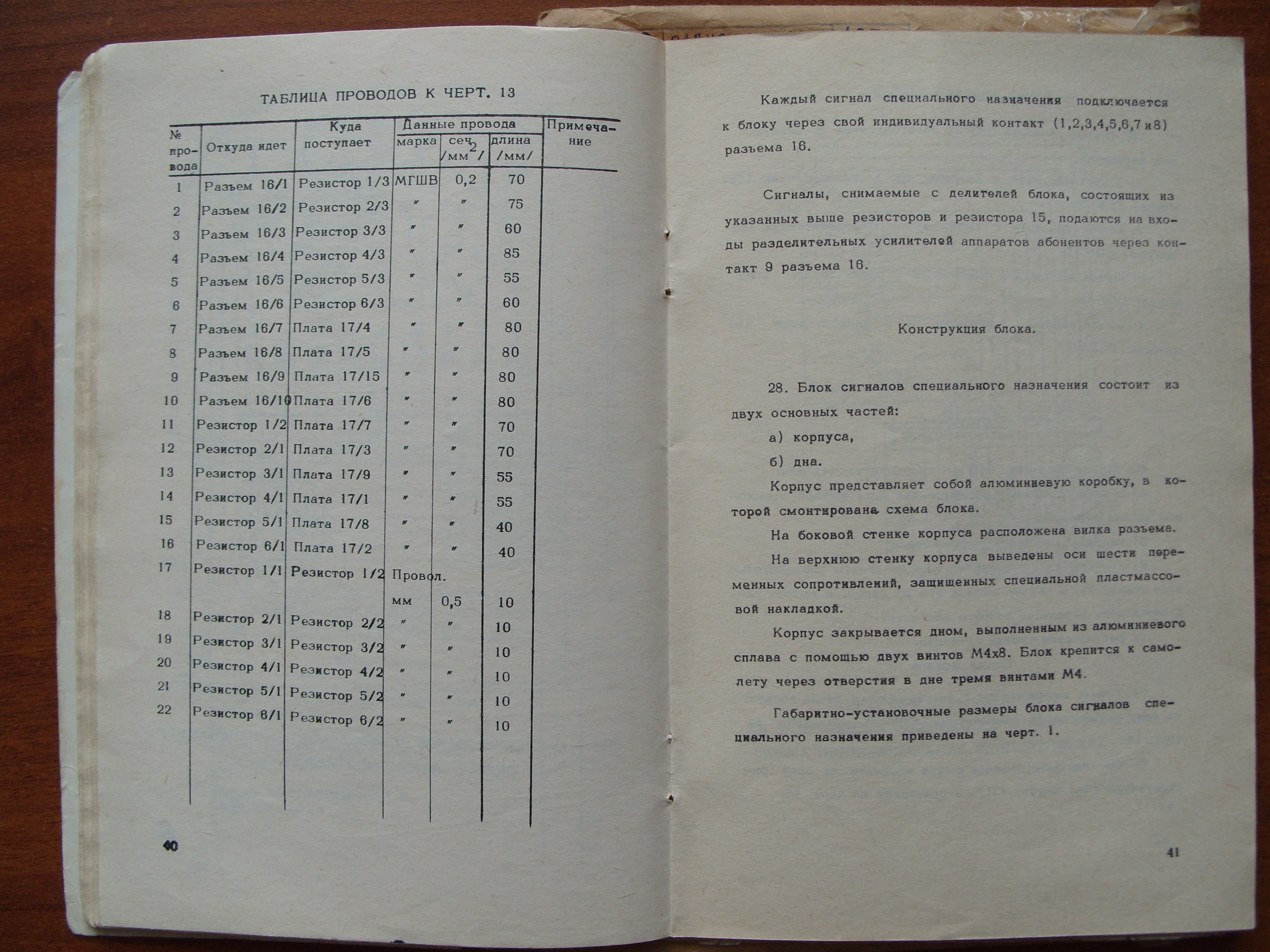

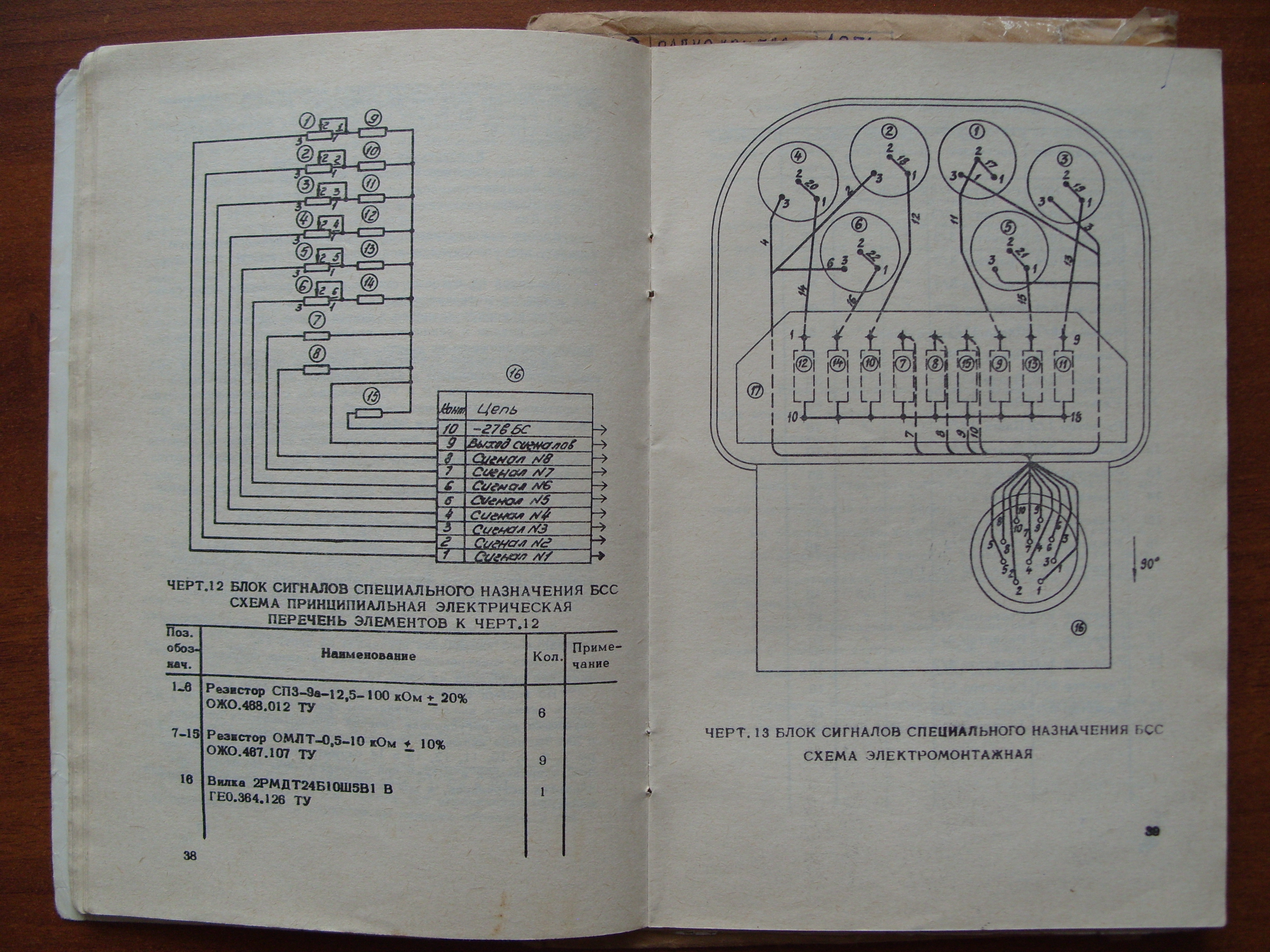

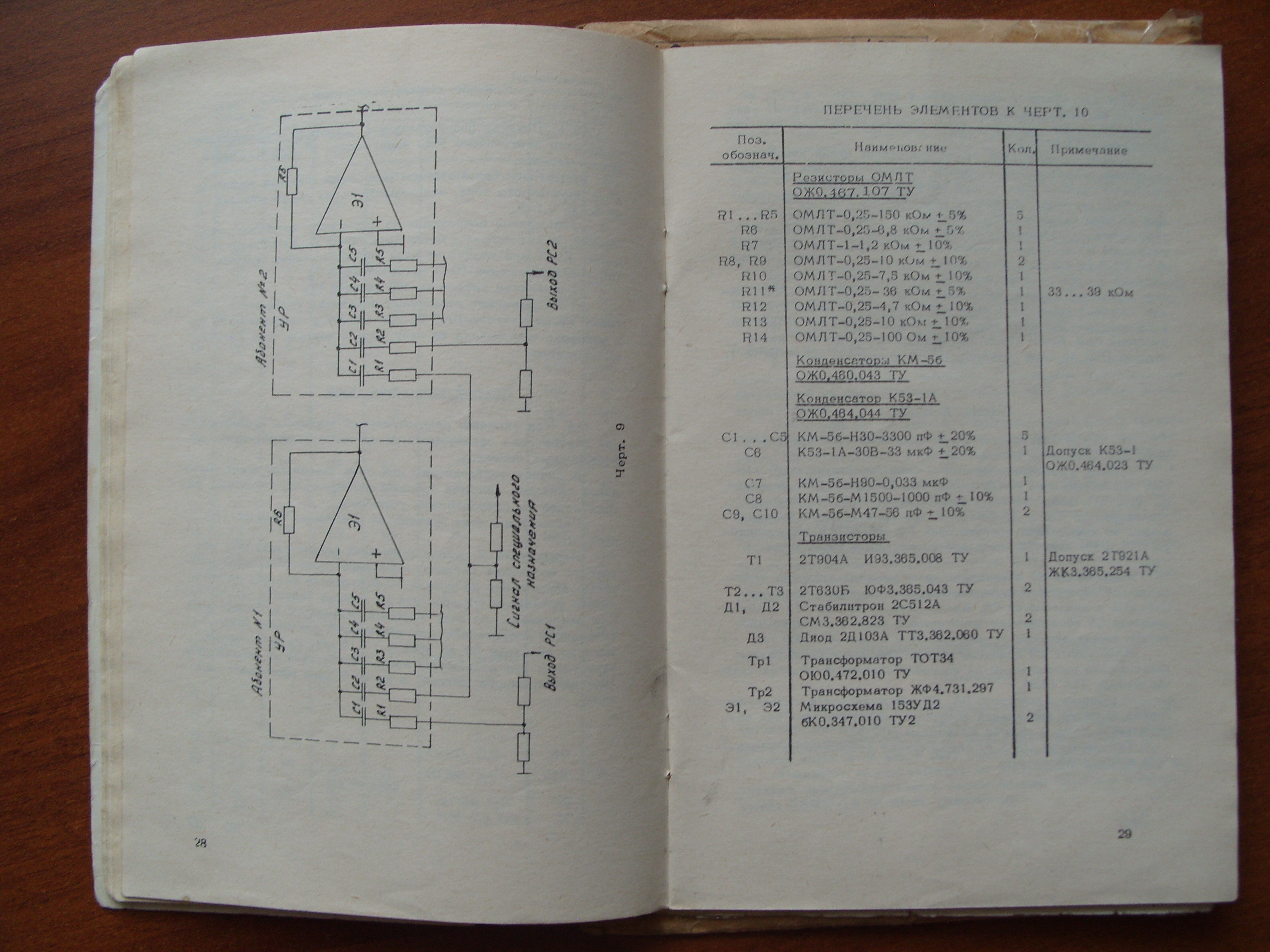

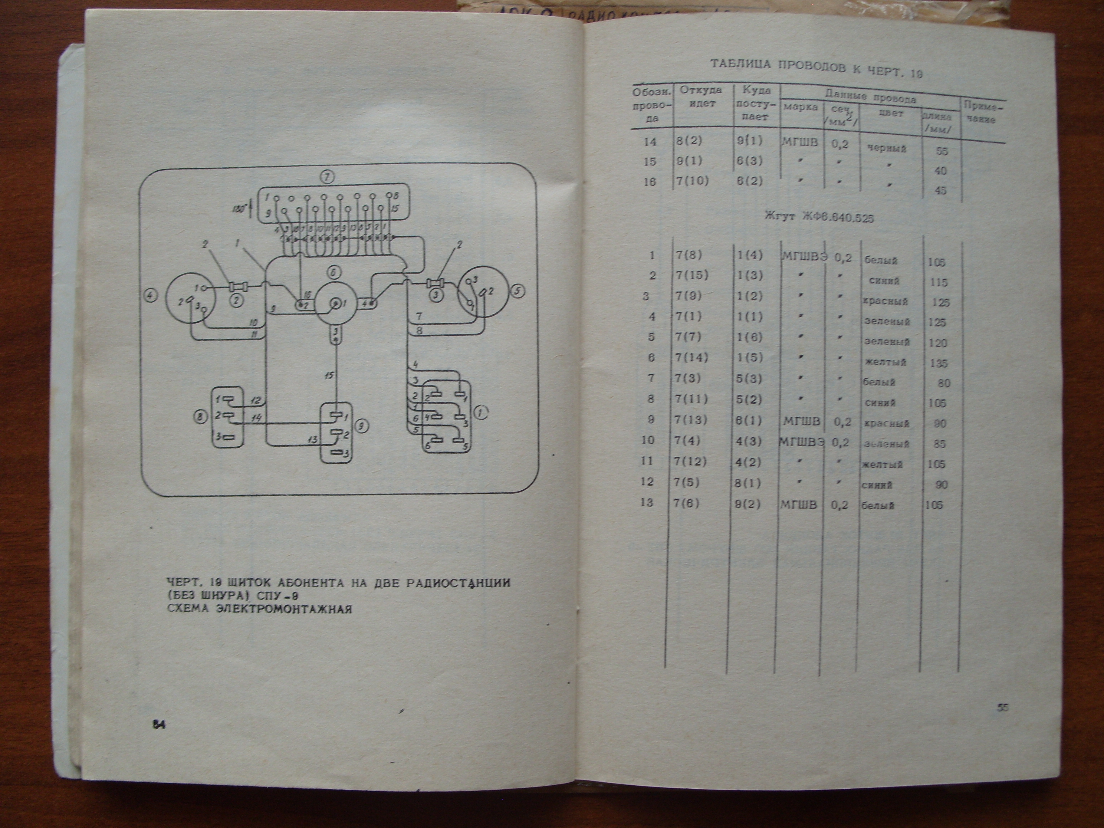

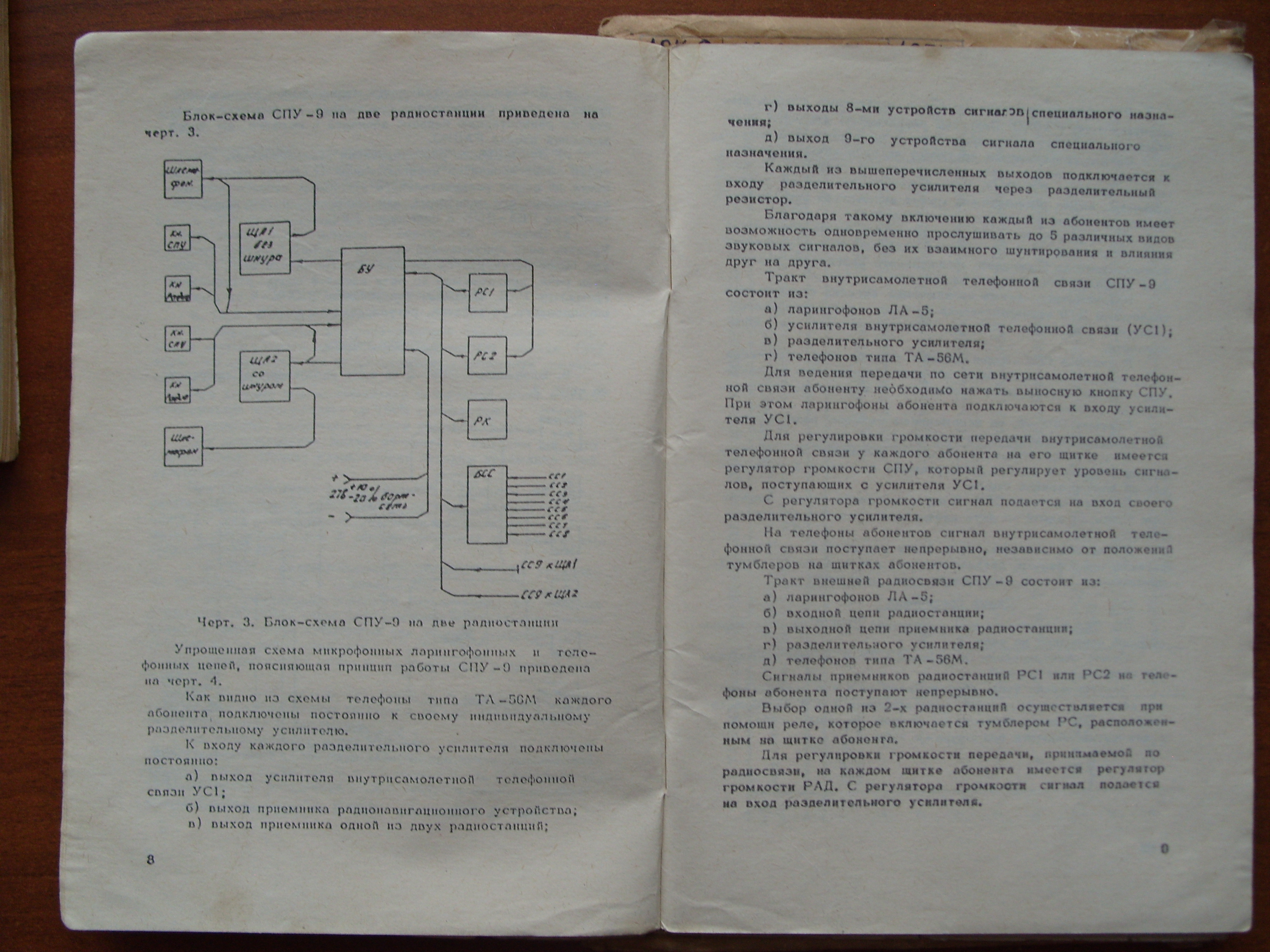

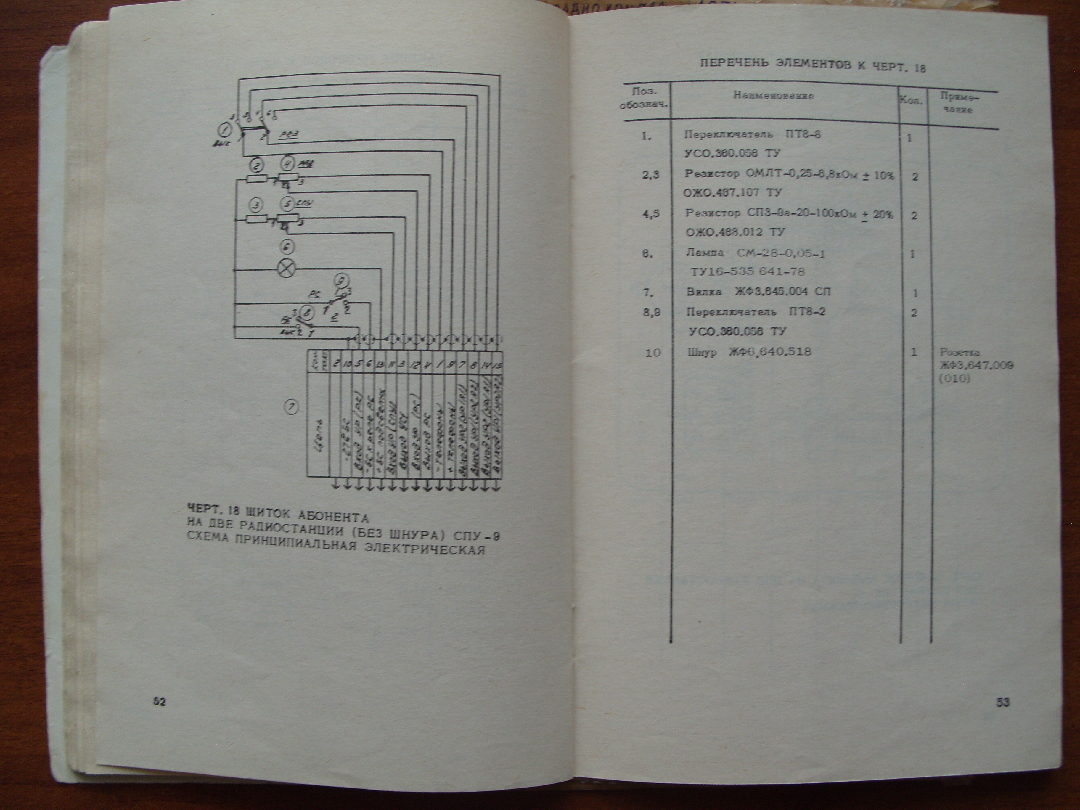

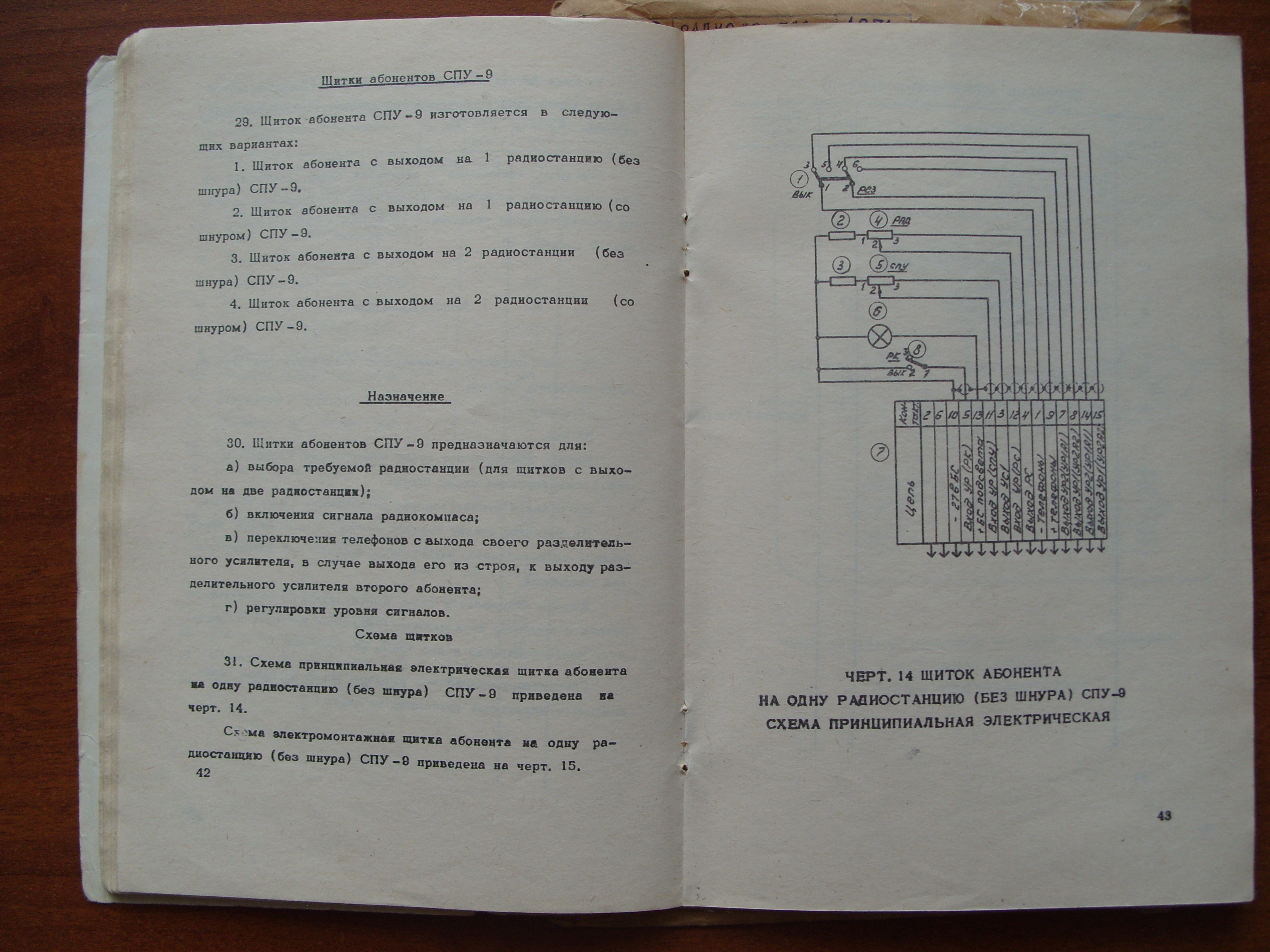

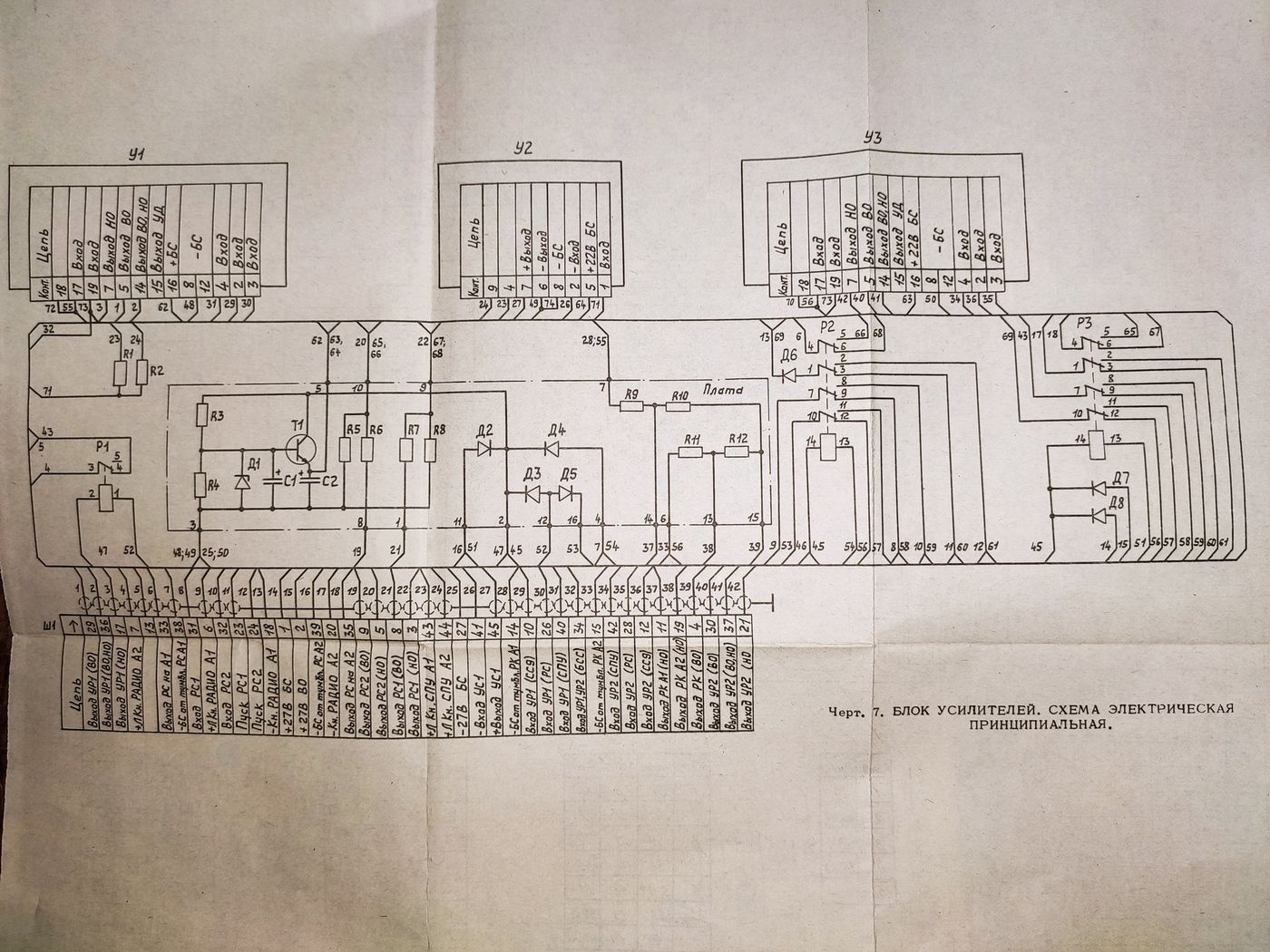

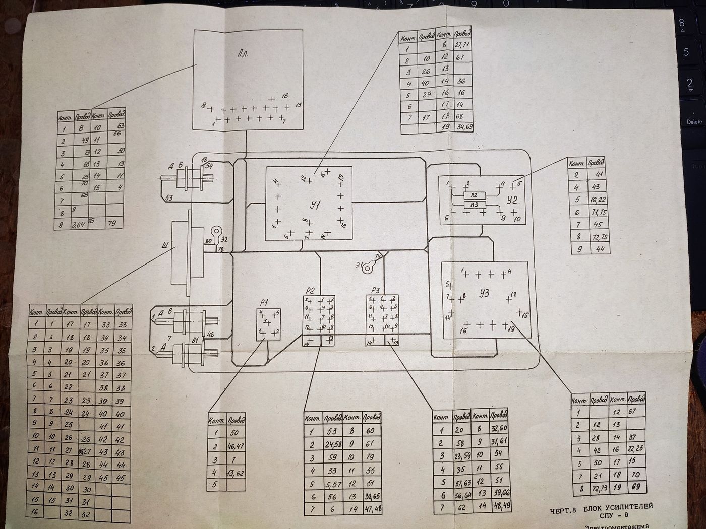

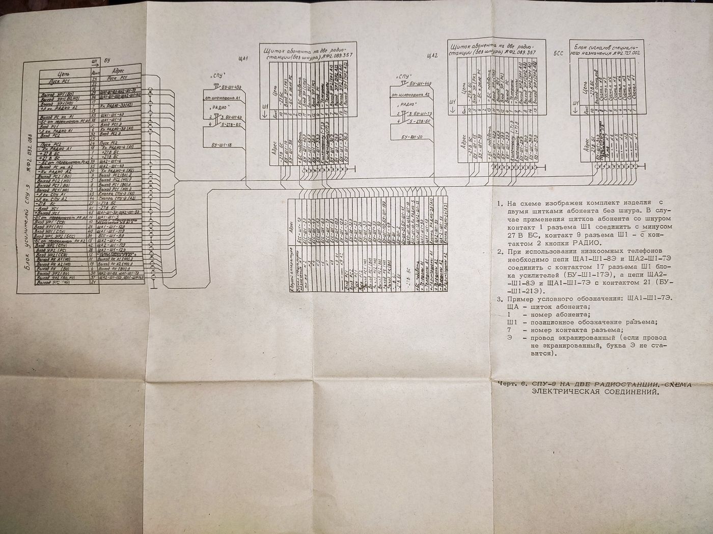

Всем привет! Присоединяюсь к благодарностям Русава за выложенное описание СПУ-9, очень пригодилось в модернизации Як-18Т. Но к сожалению в выложенные фото не попал Чертеж.7, а он был крайне необходим. Поиски документации к бортам нашего клуба позволили найти в архиве нетронутое временем заводское описание СПУ-9 (благодарю за помощь многих хороших людей). Вношу свою скромную долю и прилагаю недостающие страницы описания СПУ-9.
