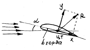

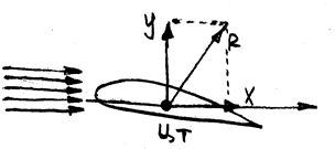

8. СВЯЗАННАЯ И СКОРОСТНАЯ СИСТЕМА КООРДИНАТ.
УСТАНОВОЧНЫЙ УГОЛ.
Системы координат, применяемые в аэродинамике, имеют начало координат в центре тяжести (ЦТ). Так как ЦТ или центр масс (они совпадают) являются такой точкой, вокруг которой происходят все вращения и повороты тела в пространстве.
Установочным углом называется угол между продольной осью ЛА и хордой крыла. Этот угол выбирается таким, чтобы на крейсерской скорости полёта угол атаки имел оптимальное значение, а фюзеляж ЛА создавал минимальное сопротивление.
Рис.6
Скоростная система координат – это система координат, ось Х в которой параллельна вектору потока, а ось Y – перпендикулярна ей.
рис.7
Связанная система координат – это система координат, ось Х в которой параллельна хорде крыла, а ось Y –перпендикулярна ей. Угол атаки профиля крыла - угол между хордой крыла и направлением вектора скорости набегающего потока. Важно понять, что угол атаки - это угол между вектором скорости набегающего потока и хордой крыла, а не между продольной осью ЛА и горизонтом, Этот угол называется углом тангажа и обозначается буквой
(тета).
