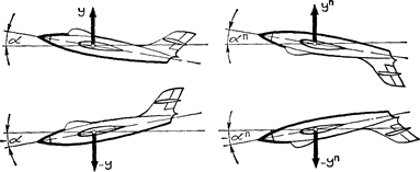

Аэродинамические характеристики крыла в перевернутом полете будут иметь некоторые отличия от аэродинамических характеристик крыла в нормальном полете. Эти отличия обусловлены различными картинами обтекания профиля крыла и, следовательно, различным распределением давления вдоль хорды профиля. Для удобства рассуждений целесообразно углы атаки и подъемную силу крыла в перевернутом полете обозначать
, а знак так, как показано на Рис. 2. Соответственно обозначим и коэффициент подъемной силы - СУП.
Если профиль крыла двояковыпуклый, несимметричный, то, как видно на Рис. 3, картины обтекания крыла в нормальном и перевернутом полете будут отличаться одна от другой. Это отличие будет уменьшаться по мере приближения формы профиля к двояковыпуклой, симметричной.
Рис. 2 Обозначения углов атаки и подъемной силы в перевернутом полете

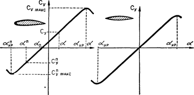

Рис. 4 Кривые Су = f (а) профилей: а - несимметричного; б - симметричного
У симметричного профиля, как видно из Рис. 4, коэффициент подъемной силы в области положительных и в области отрицательных углов атаки имеет одинаковый характер изменения при изменении угла атаки. Практически одинаковы абсолютные значения критических углов атаки
КРИТ и максимальных величин коэффициента подъемной силы (СуПмакс).
У несимметричного профиля в области отрицательных углов атаки абсолютная величина коэффициента CyМАКС значительно меньше величины Сумакс в области положительных углов атаки. Эта разница будет больше у таких профилей, у которых кривизна верхней поверхности больше, чем кривизна нижней, т. е. у профилей, которые имеют большую относительную кривизну
Критические углы атаки у несимметричных профилей по абсолютной величине, как правило, неодинаковы, причем в области отрицательных углов величина
будет меньше критического угла атаки
крит прямого полета.

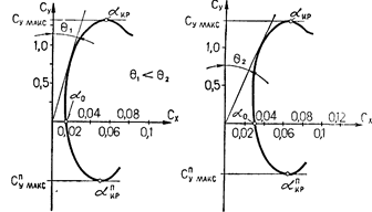

Рис. 6 Поляра крыла и самолета
Поляра самолета в целом строится с учетом дополнительных величин подъемной силы и лобового сопротивления, создаваемых фюзеляжем и другими частями самолета.
Выше было установлено, что при полете при одинаковых значениях коэффициента подъемной силы в прямом и перевернутом полетах у самолетов, имеющих крыло с несимметричным профилем, коэффициенты лобового сопротивления и крыла и фюзеляжа будут большими при полете в перевернутом положении.
Из сказанного можно сделать вывод: в перевернутом полете при прочих равных условиях лобовое сопротивление всегда будет больше, чем в нормальном полете.
Аэродинамическое качество самолета есть отношение коэффициента подъемной силы к коэффициенту лобового сопротивления
Но так как лобовое сопротивление самолета в перевернутом полете всегда больше лобового сопротивления в нормальном полете, то, следовательно, аэродинамическое качество самолета в перевернутом полете всегда меньше, чем в нормальном полете.

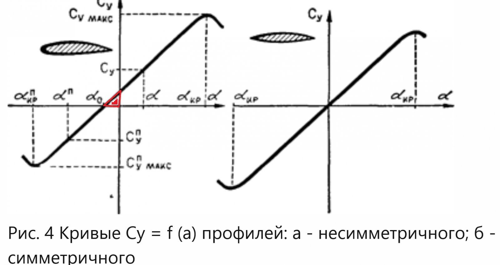

vert
Я строю вертолеты!
Южный Урал
[U]Gravio[/U]
Вы привели правильную картинку. Обратите внимание - нулевой угол атаки а=0 на пересечении осей Су и а. А угол атаки нулевой подъемной силы (альфа ноль) - на пересечении кривой Су(а) и оси альфа. У несимметричного профиля он отрицателен. Красный треугольник на левом графике - где подъемная сила (Су>0) уже есть, а угол атаки еще отрицательный. В этом отличие симметричного профиля (Вашей школьной линейки) и несиметричного, который создает подъемную силу даже при нулевом угле атаки.
