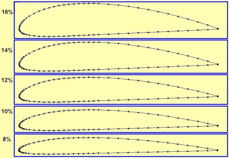

Вы взяли неудачный пример: Кларк-У. Поскольку, для этого профиля, характеристической линией принята не хорда, а ПРЯМОЛИНЕЙНАЯ часть нижней дужки, что видно даже на картинке. Т.е. УА из таблицы, надо увеличивать примерно на 3,4 градуса (см. в таблице разницу высот первой и последней точек профиля). Т.е. при УА=0 (во всеобщем понимании) Су~0.1. Но никак не указанный Вами 0,384.
И эта "фишка", части американских профилей уже отмечалась ранее. Как и то, что если строить профиль Кларк-У по таблице, то профиль получится НЕЗАМКНУТЫЙ по задним точкам (см. координаты в табл), т.е. будет и несоответствие длины хорды, если профиль "замкнуть"... с последующими ошибками в расчетах.

Чечако а с чего вы взяли , что профиль Кларк-У слева представлен на угле атаки 0 градусов ? Там просто общий вид профиля.. Углы указаны в правой части таблицы вместе с их наполнением .. Претензии по поводу данных на этой таблице принимают в лаборатории LMAL-NASA , я то здесь причём ?
Чечако
Писал уже: из таблицы координат точек профиля (столбцы х, ув, ун). Картинка таблице-соответствует. Можете сравнить характеристики Кларк-У, напр. с аналогичным НАКА - если сдвинуть УА на 3 градуса- очень похожи, если табличные- день и ночь.
Рисунки профилей в справочнике, даны при УА=0. Точнее: при таком выборе хорды, при котором угол с набегающим потоком разработчик "посчитал" равным нулю :) :) :)

Вот как выглядит профиль Clarc-Y при нулевом угле атаки.
Заметьте, при всех относительных толщинах, хорда профиля проходит через самую переднюю и самую заднюю точки профиля и всегда параллельна горизонтали на этом рисунке.

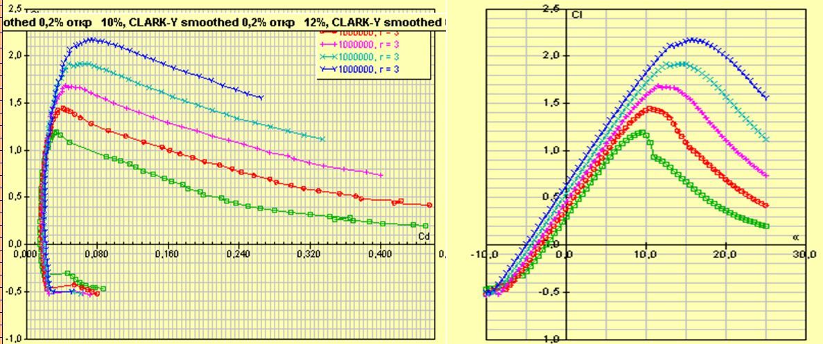

А вот как выглядят зависимости коэффициента Су от угла атаки для разных относительных толщинах профиля и слева представлены поляры для профиля с различной относительной толщиной.
Как видите, значение коэффициента Су при нулевом угле атаки отличается от нулевого значения.
При относительной толщине профиля 16 % этот коэффициент равен 0,6.

Вот как выглядит профиль Clarc-Y при нулевом угле атаки... Заметьте, при всех относительных толщинах, хорда профиля проходит через самую переднюю и самую заднюю точки профиля и всегда параллельна горизонтали на этом рисунке...
А теперь посмотрите, на то, как он выглядит, на приведенной Казаком странице справочника. И на рисунке, и по таблице ВИДНО!!!, что нижняя поверхность (далее х=30) ПАРАЛЛЕЛЬНА оси Х.
А при указанных в таблице: толщине 11.7% , удлинении-6 и проч.???
Из пяти (зачем столько?) Ваших графиков, наиболее похожий на табличный- ярко-красный (10%).
Раз у Вас, Анатолий, есть возможность проверки таблицы, с помощью специализированных программ, думаю Вам нетрудно будет убедиться самому... и переубедить меня. :)
Чечако посмотрите сами на представленный Анатолием цветной график , там у выбранного вами красного профиля Су= около 0.4 , а 8% -й 0.3 на угле атаки 0 градусов.. Таблица не врёт , а казак тем более..
По мне так ,что тут спорить закон бернулли ну никак не обеспечивает требуемой подъемной силы кроме выше крейсерской и то если мотора хватит.А на остальных режимах помощь от него мала и подъемная сила обеспечивается в основном углом атаки.Про взлет посадку вообще можно забыть, некоторые пассажирские самолеты без выпуска закрылков сесть то не могут скорость запредельная для шасси.Ну ,а на крейсере хорошем возможно и будет лететь и на нулевом угле профиль крыла обеспечит полную подъемную силу, но скорее всего мотор не осилит , если не ВИШ.
Чечако
Так Вы нигде и не наврали. Привели бы в пример, другой профиль- и вопроса не было-бы. Пользоваться таблицей из Справочника-можно...Но, даже с Вашей и Анатолия точки зрения: рисунок и координаты точек не соответствуют остальной информации на данной странице справочника... и никаких указаний на это-нет. А вот индексы при переменных , например Сх и Су, и координаты на рисунке и в таблице координат - те же самые Х и У. К чему бы это? :)
По цифрам.
Повторю: надо забить данные из шапки таблицы в программу и сравнить результаты с табличными..
Учесть разницу в Re, толщине%, неуказанное Анатолием удлинение (какие-то цифры видны-я не разобрался)
