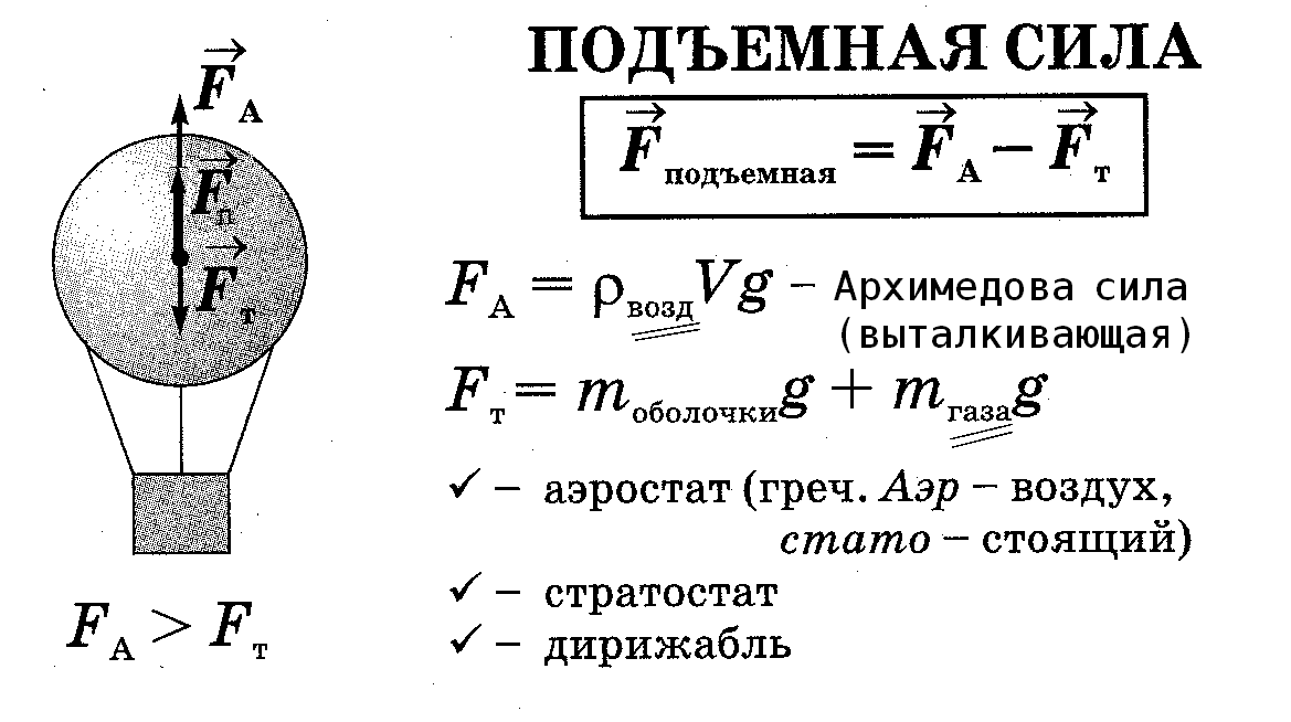

Может разгорающиеся нешуточные эпистоляиные страсти погасит маленький физико-мптематический плакатик по теме
    20 КБ · Просмотры: 1.698
Подъёмная сила здесь только одна - сила Архимеда (у Вас - Архимедова сила, часто пишут с маленькой буквы). Сила F(t) включает и другие силы тяжести (других составляющих летательного аппарата), но других "подъёмных" сил не бывает (даже у "лёгких" газов). Результирующую силу чаще называют "всплывной" силой. Но почему разность ПЛОТНОСТЕЙ наружного воздуха и газа внутри оболочки назвали "подъёмной силой ЭТОГО газа" - просто необъяснимо. Термин нужно менять. По-моему.

А как же примирить "подъёмную силу" гелия и гравитацию?
Просто!
Выбросьте свои доморощенные домыслы и терминологию в области воздухоплавания. Изучите и поймите основные законы аэрогидростатики - всё примирится.
Подсказка: величина архимедовой силы зависит только от свойств (плотномти) жидкости (газа) и объма части тела, погруженной в жидкость (газ), и не зависит от других геометрических и физических характеристик самого тела (оно может быть из газа любой природы, деревом, бетоном, железом или златом).
