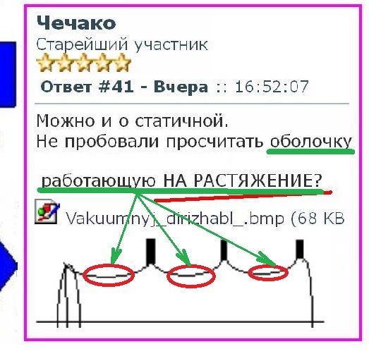

Не пробовали просчитать оболочку с внешним каркасом, работающую НА РАСТЯЖЕНИЕ? Вариант: составленную из множества полу торов?
И никакой (ну почти) потери устойчивости. И стенка легче. А каркас- ну что каркас- его можно и гелием поддуть.
Я не о подкачке гелием, а о подвеске ткани с провисом.
Такой тип подвески ткани оболочки позволит снизить напряжения в ткани.
Но я бы подвесил ткань не к внутренним рёбрам , а к внешним.
Это увеличит объём оболочки дирижабля.
Ой, кажется Вы забыли про две синие маленькие стрелочки.
Ваша "гармошка" сожмется в ноль, так как до самого последнего момента "гармошке" не чем сопротивляться этим 190 тоннам.
Или вы всё же накачаете ту "колбасу" гелием до атмосферного давления?

Чечако писал(а) Вчера :: 18:52:07:
Не пробовали просчитать оболочку с внешним каркасом, работающую [highlight]НА РАСТЯЖЕНИЕ? [/highlight]

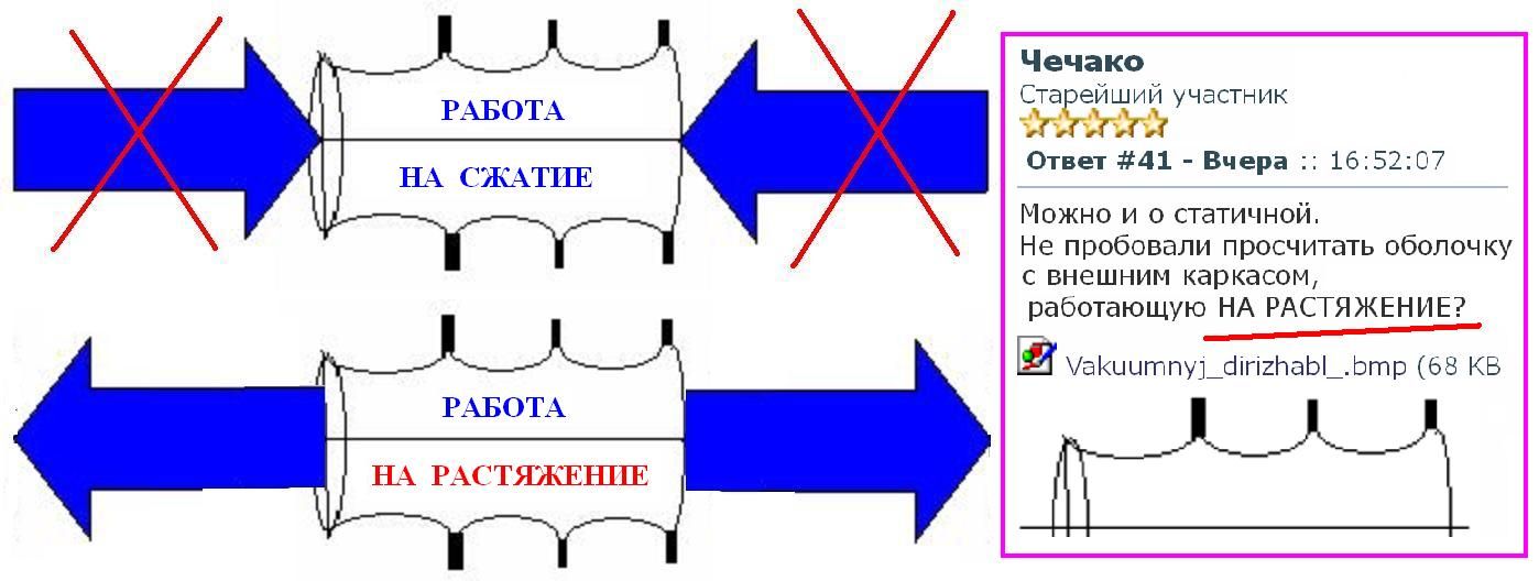

У @Чечако "на РАСТЯЖЕНИЕ"
    86,9 КБ · Просмотры: 256
Разница между применением понятий сопромата приведена на плакатике.
    108,2 КБ · Просмотры: 285
