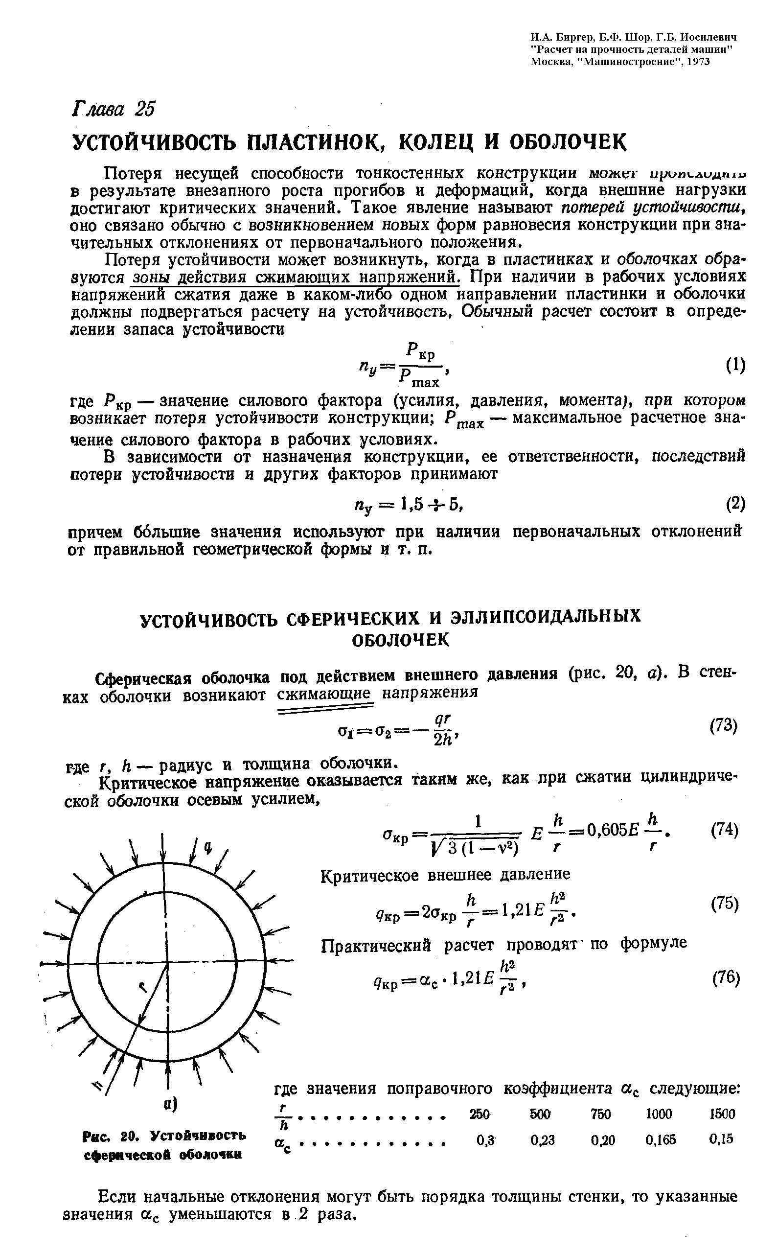

Углепластик с параметрами, которые я принял? А чтобы "летало" - не нужно уже? Кстати, ЧЕЧАКО  изложил популярно доказательство невозможности "ВД" со сплошной оболочкой, сделанное Р. Целли ещё в 1915 году. Но вряд ли ЧЕКАКО об этом знает.

). О расчёте. По заданным условиям элемент корпуса и тем более сфера не взлетают располагаемая сила Архимеда 24,05 кг, а вес оболочки и элементов жёсткого каркаса 27,84 кг.
А теперь вывод:-
Кольцо оболочки будет весить 28 кг (по Вашему расчёту).
А значит один квадратный метр этой жесткой оболочки будет весить 1,783 кг..
Площадь сферы диаметром 5 метров равна примерно 78 кв.м..
Вес всей сферы получается 139 кг..
Объём сферы равен 65,45 куб.метра.
Вес вытесняемого ей воздуха при +15 градусов будет равен примерно 85 кг..
Напоминаю, вес конструкции равен 139 кг.
Считаю, что до появления новых материалов (с гораздо большей удельной прочностью) разговоры о вакуумном дирижабле можно считать абсолютно бессмысленными.

Ай да ЧЕЧАКО! "Считая, что конструкция состоит из оболочки (почему-то только с "малой" плотностью?) и каркаса с бОльшей плотностью?), чтобы ВД летал, его (а не только "конструкции!!) усреднённая плотность должна быть ниже (меньше!) плотности воздуха". Это основное требование для ВД (и всех остальных аппаратов ЛЕГЧЕ воздуха - по плотности!), но почему-то уважаемый ЧЕЧАКО не включает в состав ВД объём внутри оболочки (совсем без газа!), благодаря чему и ОБЕСПЕЧИВАЕТСЯ снижение усреднённой плотности до нужной величины. А плотности материалов оболочки и каркаса могут быть и больше плотности воздуха (обычно так всегда), хотя и очень желательно, чтобы поменьше.

ВЯЧЕСЛАВ. как я уже писал, я в поисках приемлемой формулы для оценки размера сферы, при которой она сможет хотя бы "витать", будучи выполнена из определённых материалов(каркас и герметизирующая плёнка-оболочка),а пока решаю эту "задачку" подбором. На это и нужно время. Программ нет, только "школьный" калькулятор. Я думаю, что "витающая" сфера из углепластика должна быть не меньше 18-20 м в диаметре при абсолютном вакууме. Уточняю подбором.
Задачка (теоретическое обоснование, вывод формул для практических расчетов) решена так давно, что предлагается к решению на практических парах по сопромату.
Берете "старую" формулу, физ.свойства "нового" материала и проверяете "уровень развития техники и технологии": взлетел - ура!
ЗЫ1: в том же источнике дана формула по расчету эллипсоида вращения (дирижабль!) и даже указаны места  преимущественногой потери устойчивости.
ЗЫ2? Устойчивость устойчивостью, но есть физическое явление, которое "хоронит" вакуум в герметичном сосуде (курс матеаловедениея): секрет абсолютной укупорки был утерян в средние века  :'(
