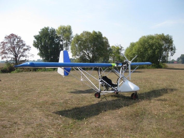

Ну что, господа авиаторы, поздравляю, поднят новый отечественный самолет, который имеет все шансы стать серийным.
Как вы уже догадались, он сделан ны высоком профессиональном уровне, разработан Конструктором с большой буквы.
Не скрою, если бы не появился он, рано или поздно пришлось бы браться за такой мне - ниша-то пустая. Но Бог избавил: после работы профессионала ближайшие годы в этой нише делать особо нечего, и можно спокойно заниматься другими делами :).

Характеристики:
- масса пустого 115 кг,
- масса взлетная 220 кг,
- тяга 80 кг,
- площадь крыла 8 кв.м
- размах 8 м,
- удлинение 8,
- расчетная перегрузка +6,
- скорость взлетная 60 км/час,
- скорость максимальная 120 км/час,
- скороподъемность 2,5 м/с,
- разбег 80 м,
- площадь Г.О. 1,5 кв.м,
- площадь Р.В. 0,6 кв.м,
- площадь В.О. 1,2 кв.м,
- площадь Р.Н. 0,6 кв.м,
- плечо оперения 3 м,
- площадь элерона-закрылка 1,44 кв.м,
- двигатель Хирт Ф-33, мощность 28 л.с.,
- винт трехлопастный.
Чертежи не распространяются - проект коммерческий. КИТ непременно появится в дальнейшем. Сейчас продается один экземпляр и принимаются заказы на готовые самолеты. Срок изготовления - 6 месяцев.

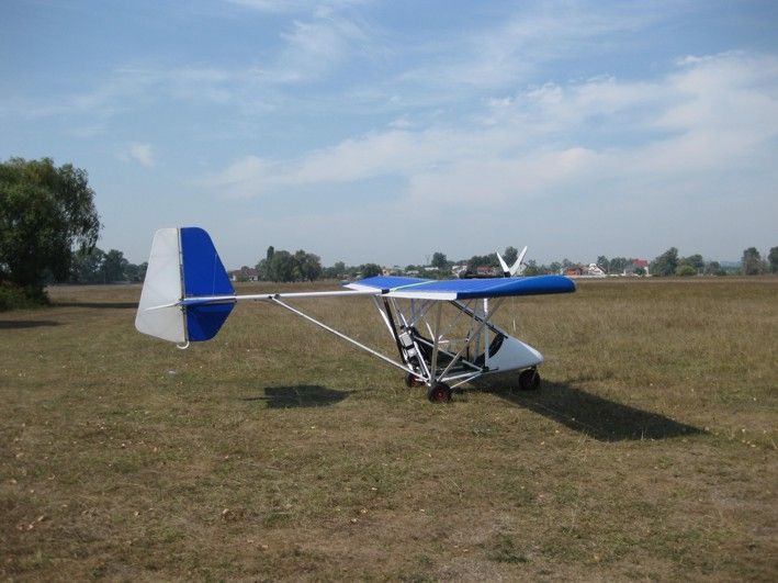

Про конструкцию крыла можно подробнее? в частности: лобик жесткий?
Denis
Я люблю самолеты!
Маленькое крыло для такого самолета. В результате - никакой диапазон скоростей.  Конструкция опасна с точки зрения выживаемости при грубой посадке. Крыло большего размаха и площади могло бы частично снять эту проблему.

Насколько я понимаю, крыло скаевского типа, но с локальным ужесточением носка.
Денис, куда лезть ниже 60? Или крыло большей площади увеличит максимальную скорость с этим двигателем? Или уменьшит общую стоиомсть? Или уменьшит массу пустого? Думаю, вряд ли.
Что касается безопасности схемы... Не хотел об этом вспоминать, но один наш самолет именно такой схемы, свалившись, на полном газу с 40-60 примерно метров вертикально врезался в асфальт...
Клетка кабины уцелела, у пилота был перелом ноги и нескольких ребер от ремня... От многих не осталось бы почти ничего в этой ситуации.

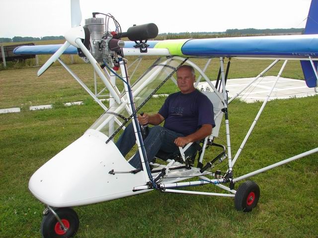

Самолет называется ДРУГ.
На снимках:
Конструктор самолета Виктор Владимирович Друкарь.

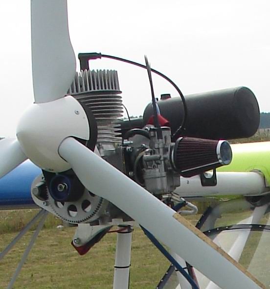

Силовая установка.
meglin1
Делайте хорошо - плохо само получится!
Харьков
Увы, не в курсе. Хотя трехлопастный на одноцилиндровом - это круто:).

   Прекрасный самолётик для пилотов выходного дня. Ему и не обязательно лететь быстрее 90 км/ч. Хочу поздравить Виктора с новой креатурой. Да ещё в таком редком классе - 115 кг! Желаю успехов.

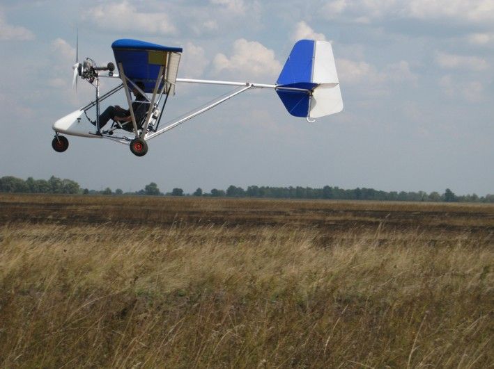

Интересно узнать мнение пилота, который летал выше, чем на фото. Я на этом самолеты делал первые подлеты до доработок.
