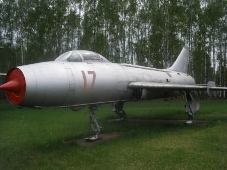

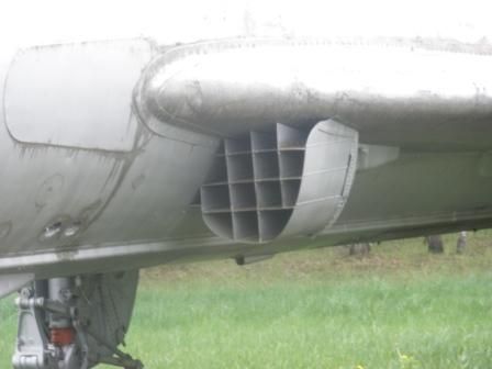

Всем привет! Кто, знает что это за хрень под крылом?????

Похоже на решётку увеличивающую радиолокационное отражение (но не факт). Судя по лыжам самолёт для экспериментов, отработки посадки возможно по програме "БОР Спираль". Надо там "копать".

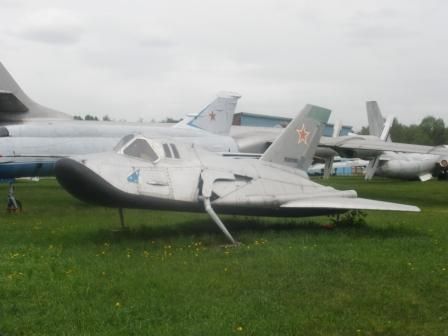

Лыжи возможно и для отработки посадки по программе спираль. Но для этой программы был создан вот этот. А шо за решетка под крылом СУшки-понять не могу.

Видимо эта решётка для спрямления потока, т.к. от полностью не закрытых лыж идёт завихрение.

Су- 7Б с лыжно-колёсным шасси разрабатывался для применения на грязевых аэродромах, в книге Л. Кузьмина " Генеральный конструктор Павел Сухой" говорится , что во время испытаний на грязевом аэродроме застрял ТЗ и его пришлось вытаскивать трактором С-80....." а в это время самолёт Су-7Б , поднимая при своём движении фонтаны грязи , объезжает застрявшую технику  и уходит на взлёт ..."
Скорее всего защита рулёжной фары от грязи с переднего лыжонка , на взлёт хватает , а что грязь попадёт на решётку , в полёте сдует и сопротивления никакого... я так думаю.

SS а где у него фара рулежная была? Мне кажется на носовой стойке.

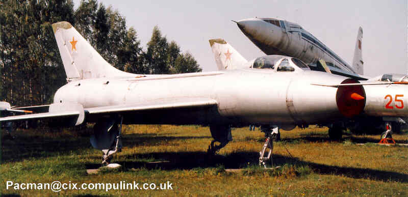

Нашел фотку в нете этой Монинской СУшки с другой стороны. Там там такой хрени вроди нет........
Те первые фотки делал сам в Монино же. не обратил внимания, а сдругой стороны была ли такая же хрень.

Не обязательно , у меня на L-29 выдвижная лампа фара ЛФСМ28-600+180-1  как раз стоит в этом месте левой плоскости , где на сушке решётка , там за решёткой кстати вроде как лючок и видно. На этой фаре две спирали , одна рулёжная , другая посадочная , в кабине тоже 2 АЗСа , можно по отдельности включать ,или вместе. А на носовой стойке вряд-ли фару поставили для грязи , от неё толку не будет , да и мощную туда не приладишь , в то время ксенона небыло. У меня с передней стойки есть фара FR-100-29 , оптика и мощность  намного слабее , в отличии от крыльевой.
