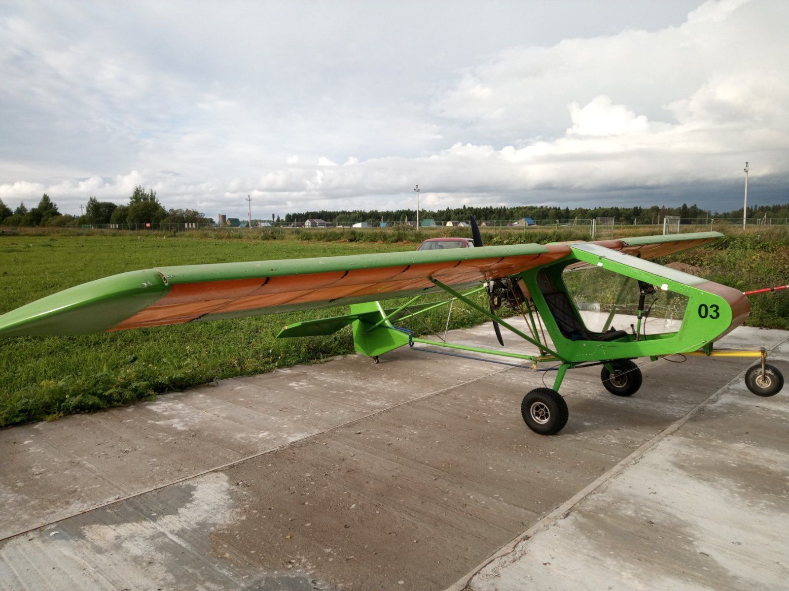

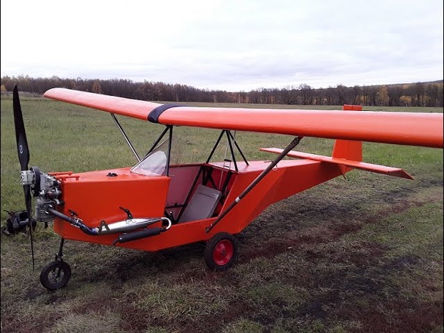

Привет всем! Я пытаюсь начать свой первый проект... и присмотрел себе два самолета... кто-нибудь знает, какой из них мне лучше выбрать? Я также видел несколько американских самолетов, но они слишком сложные.
Мое мнение что эти варианты не очень подходят для первого самолета. Много нюансов по постройке. На мой взгляд УЛЬТРА 115 более подходит.

Привет всем! Я пытаюсь начать свой первый проект... и присмотрел себе два самолета... кто-нибудь знает, какой из них мне лучше выбрать? Я также видел несколько американских самолетов, но они слишком сложные.Посмотреть вложение 591037Посмотреть вложение 591038
