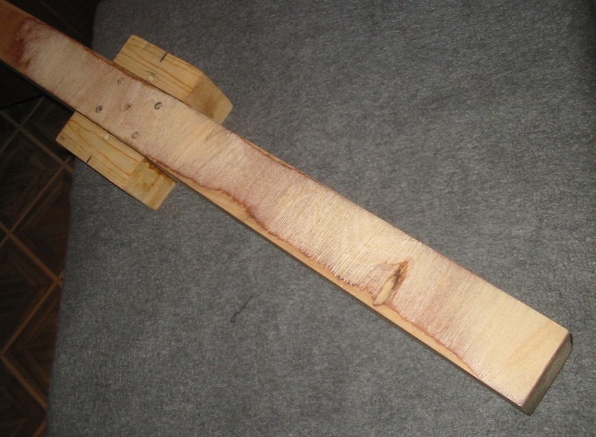

Чтобы определить, что всё-таки выдаёт мотор, достаточно такой вот деревяхи. Посмотреть вложение 568566
Возможно, понадобится не одна....

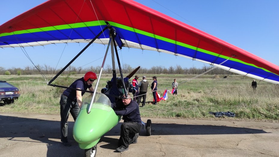

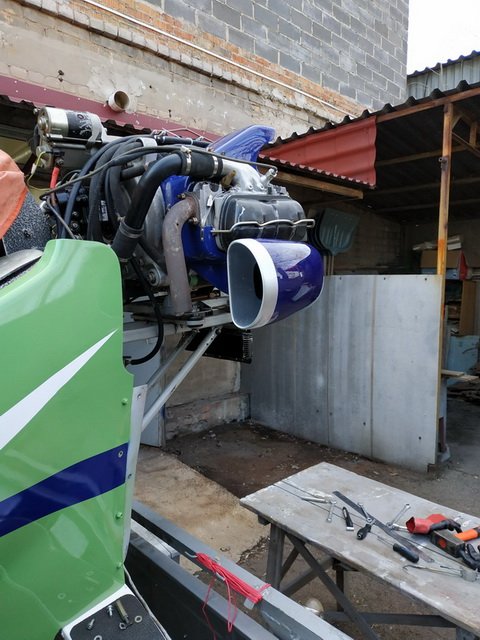

Здорово. А можно фото самолета?
    111,5 КБ · Просмотры: 164
    72,5 КБ · Просмотры: 242
Какой хоть диаметр?
Сколько лопастей?
Винт моноблочный деревянный с двумя лопастями. Диаметр 1,5 м. Больше нельзя по понятным причинам.

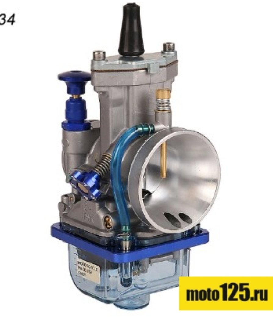

Маленький диаметр карбюратора:
• Высокая скорость воздушного потока: Уменьшенный диаметр диффузора увеличивает скорость воздушного потока, особенно на малых и средних оборотах.
• Богатое смесеобразование: Высокая скорость потока и разрежение "высасывают" больше топлива из жиклеров, что приводит к обогащению топливо-воздушной смеси.
• Тяговитость на низких оборотах: Обогащенная смесь и высокая скорость потока улучшают работу двигателя на низких оборотах, обеспечивая хорошую тягу и отзывчивость.
• Ограничение максимальных оборотов: Маленький диаметр карбюратора ограничивает максимальный поток воздуха, поступающего в двигатель. Это приводит к ограничению максимальной мощности и оборотов двигателя. Двигателю "нечем дышать" на высоких оборотах.
• Характеристики: Хорошая тяга на низких и средних оборотах, приемистость, экономичность на малых нагрузках, но ограниченная максимальная мощность и обороты.
• Применение: Подходит для двигателей, предназначенных для работы в широком диапазоне оборотов, с акцентом на тягу и экономичность (например, для внедорожников, тракторов, мотоциклов для езды по бездорожью).
Большой диаметр карбюратора:
• Низкая скорость воздушного потока: Увеличенный диаметр диффузора снижает скорость воздушного потока, особенно на малых и средних оборотах.
• Бедное смесеобразование: Низкая скорость потока и разрежение затрудняют высасывание топлива из жиклеров, что приводит к обеднению топливо-воздушной смеси, особенно на малых оборотах.
• Плохая тяга на низких оборотах: Обедненая смесь и низкая скорость потока ухудшают работу двигателя на низких оборотах, снижая тягу и отзывчивость.
• Высокие максимальные обороты: Большой диаметр карбюратора обеспечивает достаточный поток воздуха для достижения высоких оборотов и максимальной мощности двигателя.
• Характеристики: Плохая тяга и отзывчивость на низких оборотах, неустойчивая работа на холостом ходу, но высокая максимальная мощность и обороты.
• Применение: Подходит для двигателей, предназначенных для работы на высоких оборотах и максимальной мощности (например, для спортивных автомобилей, гоночных мотоциклов).
Для начала посмотрите (почитайте) принцип работы карбюратора. При закрытой заслонке, топливо попадает через жиклёры холостого хода, если они заглушены, мотор должен глохнуть.
Как вариант-у вас не герметична поплавковая камера. По этому при закрытой заслонке топливо всасывается через главный жиклёр, отсюда мало воздуха и много топлива-богатая смесь.
Само собой она не герметична. Она сообщается с атмосферой иначе как оттуда бензин будет поступать? Оба жиклера (основной и хх) берут бензин из поплавковой камеры. Или я Вас не так понял?
