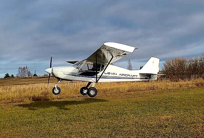

Подскажите по EJ253 ,не набирает обороты
Тяга получилась 125кг.

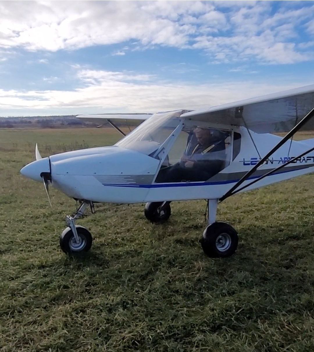

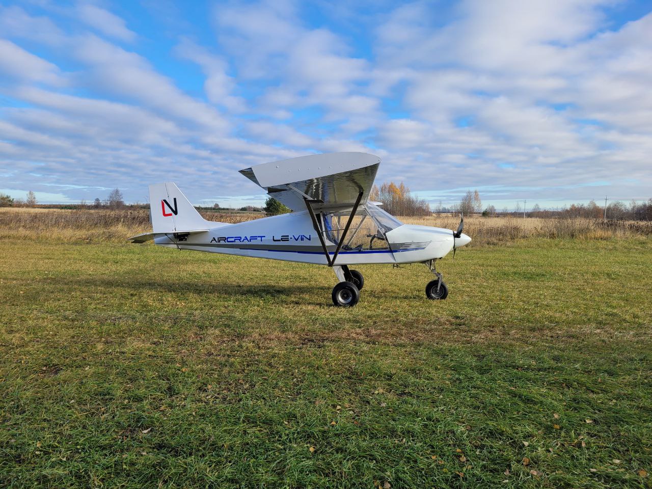

Не надо поклоняться богу статической тяги! Ему ж не плуг таскать! В полётном диапазоне она будет другой., связи со стартовой-практически никакой.. Стартовая тяговооружённость 0,21 конечно невелика, и короткого взлёта не обеспечит, будет взлетать как С-152 или 172. Я бы рекомендовал сделать расчётный моноблок специально для этого мотора, как сделал Айрат, а сначала покрутить мотор с квадратными мулинетками, дабы точно установить какую мощность выдаёт мотор.
Также интересно увидеть фото самолёта, его основные геометрические параметры....может на 80-ти л.с. он и не полетит лучше в принципе.

Самолёт производит благоприятное впечатление, и я предполагаю его Кmax>10, однако меня терзают смутные сомнения, что у него сейчас такой же капот....

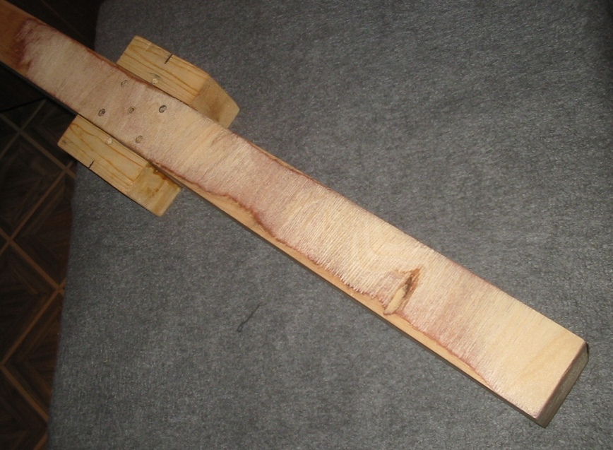

Чтобы определить, что всё-таки выдаёт мотор, достаточно такой вот деревяхи.
Возможно, понадобится не одна....

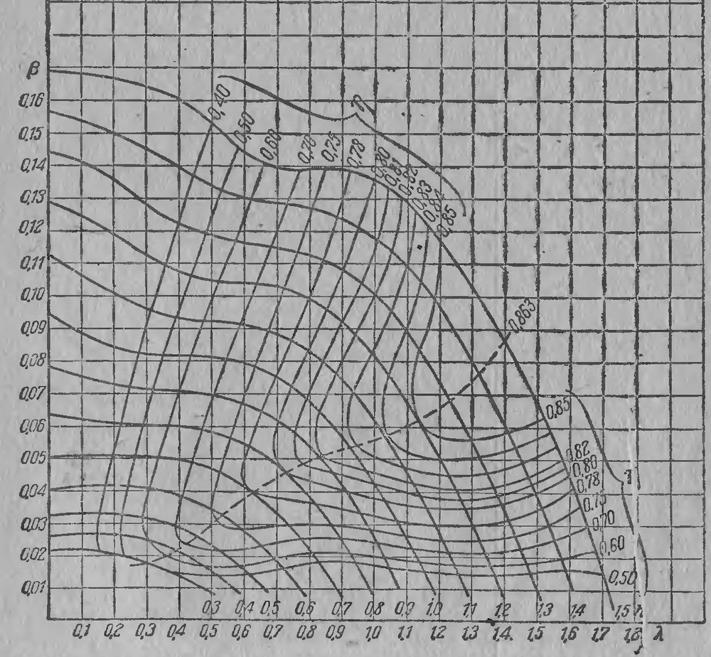

В соответствии с вышеприведённым графиком https://reaa.ru/attachments/174a-jpg.568356/ очень даже может например ТОТ винт в отн. шагом 0,6 и совсем без влияния земли. Когда по мере роста скорости сначала растёт коэффициент мощности винта, что приводит к снижению оборотов, а затем, когда пик коэффициента мощности пройден, обороты растут с ростом скорости. У вас конечно был другой винт, но он вполне мог иметь схожие характеристики.
