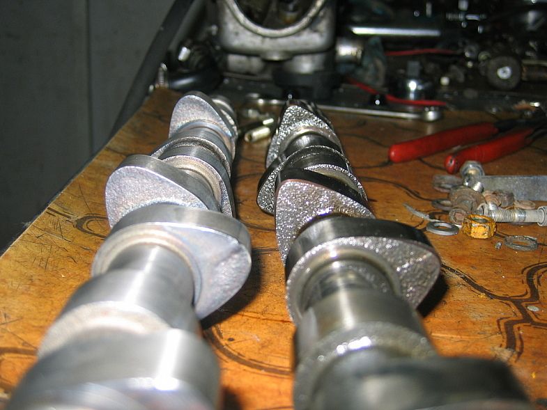

Вот, давно-давно еще проводили замеры, правда мотор был накрыт 16 клапанной головой. Крутили впуск и выпуск. На 8V - бутет менее выраженно влияние. http://photo.qip.ru/users/andyfrost/226813/33281278/

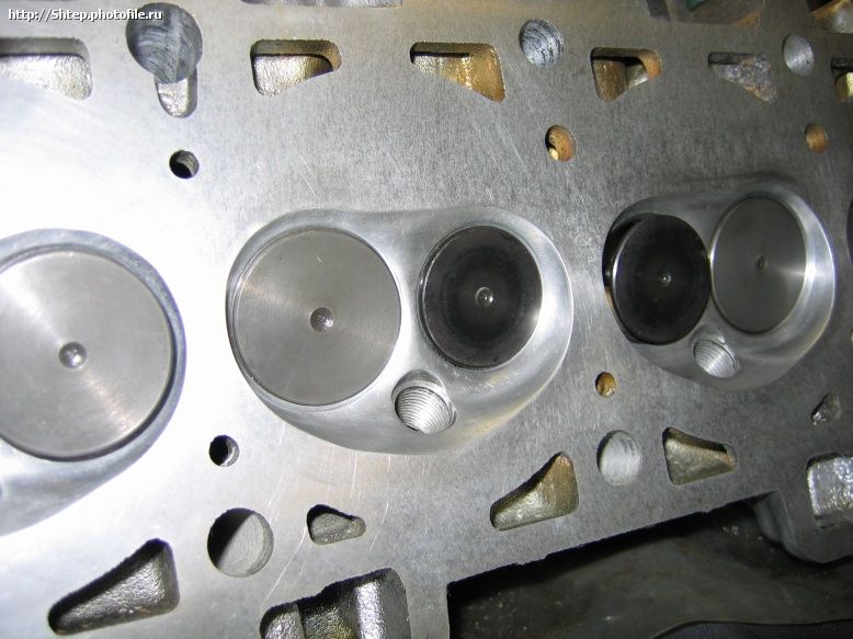

Если есть желание, лучше потратить немного денег на нормальный распредвал ()  и хотя бы немного доработать голову. Толку будет больше.  читать например тут - http://www.smartcams.ru/production/raspredval/vaz21083.php
Немного фото - доработка ГБЦ, сравнение распредвалов - замена "тюнинг" на "спорт". и первый настроечный замер на нем.
Обратите внимание - до отсечки воздух не начал падать, т.е. мотор не достиг еще своей максимальной мощности, это где-то около 8000 об.

Мне кажется вал типа динамики 106 (лучше полнобазный из заготовки). А уже потом шестерню  :IMHO Если Уфа ближе - окб "Двигатель". Только надо уточнить - вал для карба или нет.
Штатный вал для высоких оборотов - гумно полное.  А так - получите как раз прирост 4000-5500, сказки про 7000-8000 не слушайте, надо будет ГБЦ дорабатывать (каналы, седла, клапаны), штатная на таких оборотах не работает.
Думаю за 4-5 рублей вполне реальная разница будет. А шестеренку на штатном валу крутить - это почти как радио слушать. :IMHO
Спасибо. Я понял. Надо тюнингованный распредвал купить и шестерню.
