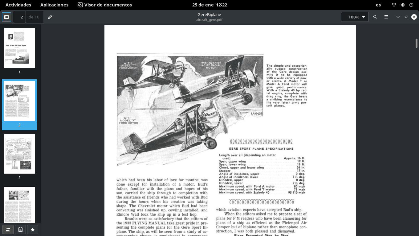

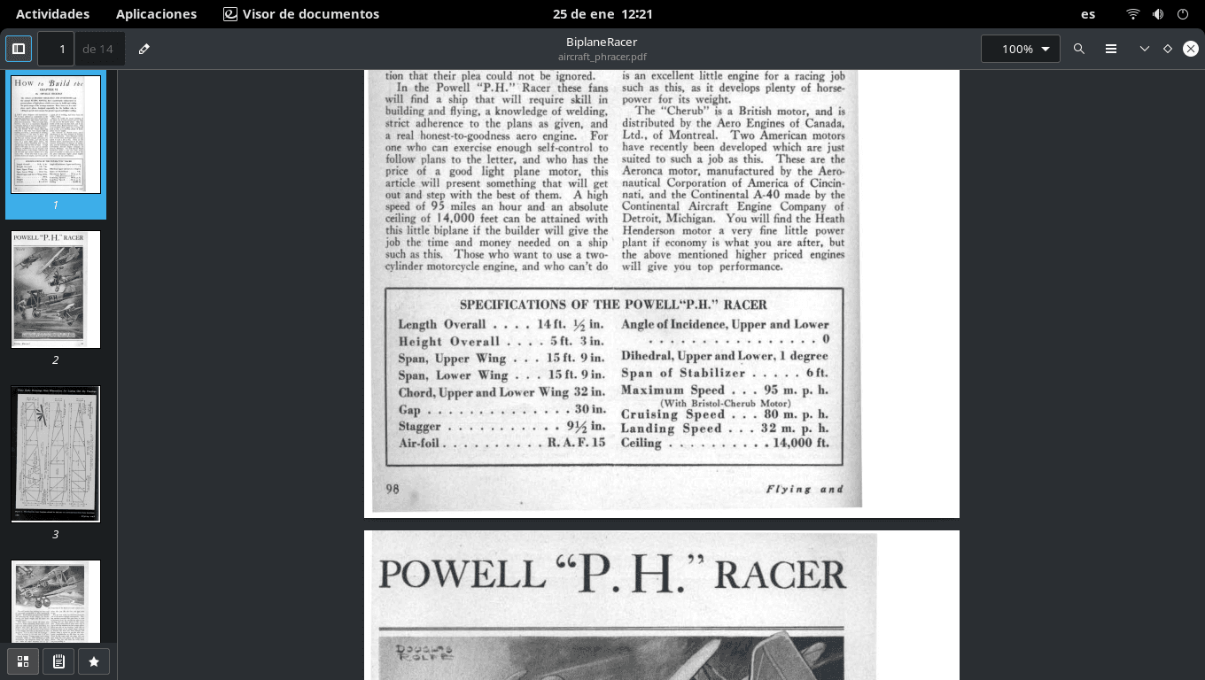

В свободном доступе имеется ряд проектов бипланов для спорта 20-х годов. Можно выбрать с деревянными или стальными фюзеляжами, последние можно сваривать или скручивать. Моторная линейка того времени очень узкая, не более трех моторов, типа форд-а, форд-т и что-то ещё, все моторы слабее 40 сил и весят тяжелее самолета.
Что странно, характеристики аппартов 20-х годов из тряпки и дерева не хуже или лучше, чем многие аналогичные более современные аппараты, даже не смотря на разницы в массе и мощности двигателей.
ЗЫ Два проекта бипланов с моторами по 35 лошадок и макс.скоростью до 150-170км/ч

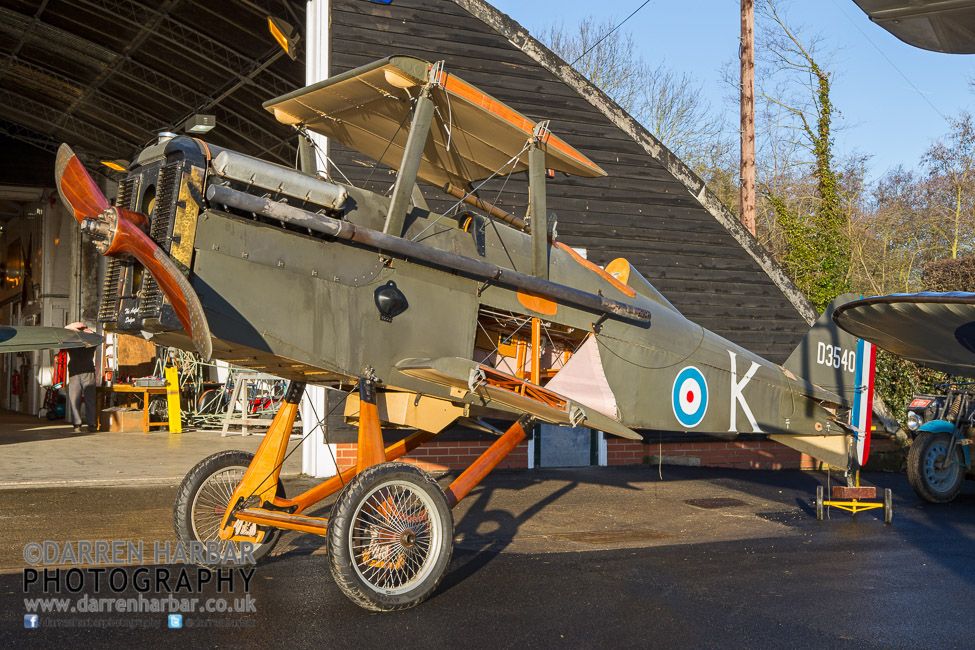

Пытаясь найти информацию по роликам SE5a нашел такое фото:
У меня вопрос - я правильно ришил, что в данном случае применен моментный узел крепления крыла, или я чего-то не понимаю в бипланах? Как оно вообще должно быть в бипланах?
