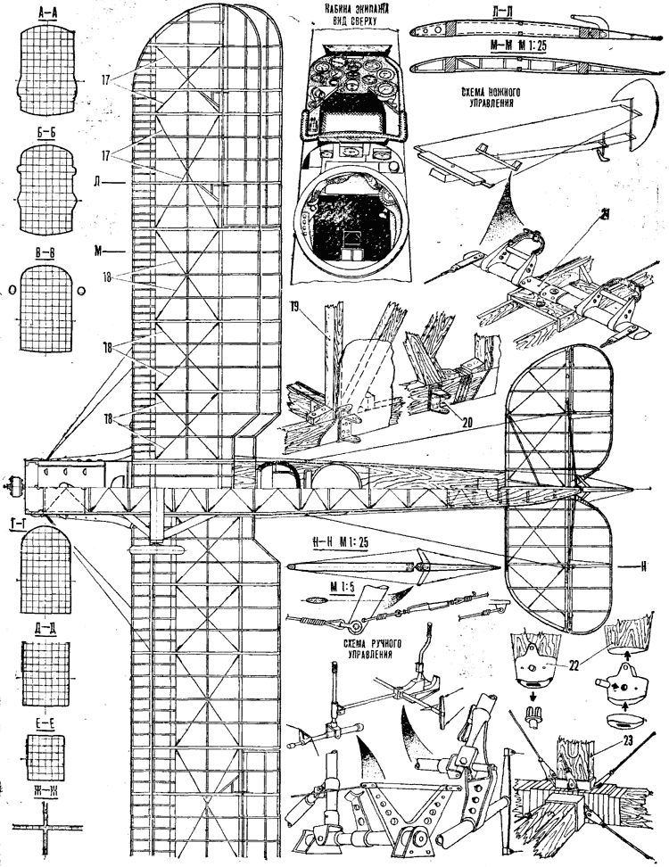

Поиск чертежей на маленький биплан

Видел такой как то в Моделяже чешском, поищите инете, год где то 79.
Крепления крыльев стандартные имеют поворотные скобы, сама коробка это по сути большой гардероб висящий на расчалках.
Рой
Впервые вижу такое крепление, честно говоря. Что это дает?

Это нормально для биплана . Дает мкладывание коробки одновременно..
Неть, там шарнир в итоге снизу. Почему так, не знаю, тоже долго думал. Может проще стыковать с трубой стальной являющейся лонжероном центроплана и диаметром отличным от ширины деревянного лонжерона ОЧК? Или может проще собирать самолет-не надо подпирать верхнюю консоль. А на верхнем крыле все деревянное. Но такая моментная стыковка часто практиковалась. Например Беби Асе такой

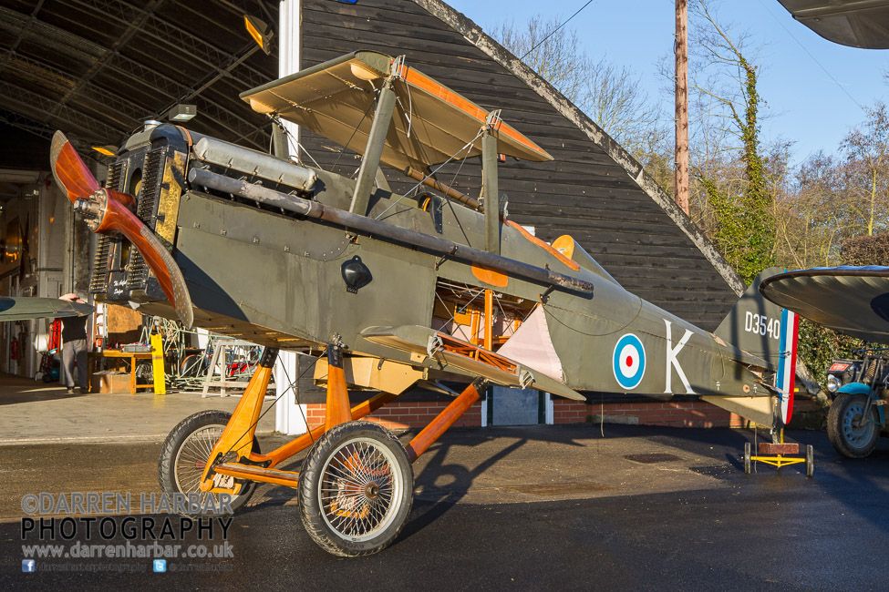

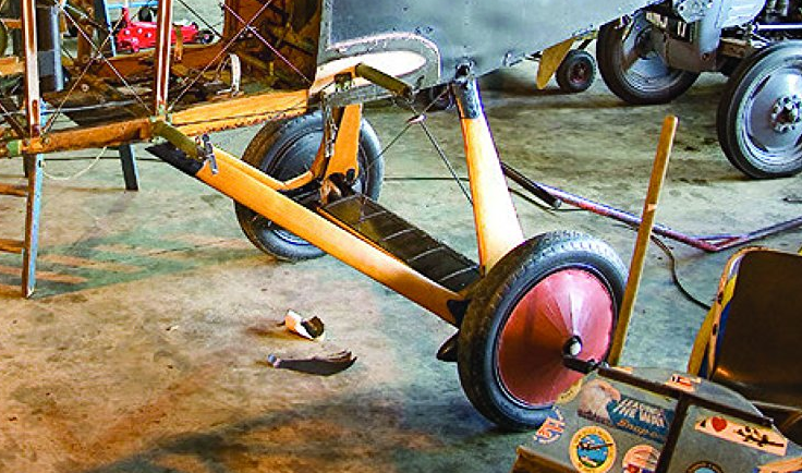

Пытаясь найти информацию по роликам SE5a нашел такое фото:Посмотреть вложение 505550
У меня вопрос - я правильно ришил, что в данном случае применен моментный узел крепления крыла, или я чего-то не понимаю в бипланах? Как оно вообще должно быть в бипланах?
Эээ, а разве по другому можно/удобно?
Рой
Если посмотреть на профиля тех лет может наступить приступ геометрического смеха после фразы "оно на этом летало?!" можно заметить, что толстые профиля это уже 20-е, истребители летали с очень тонкими вогнутыми профилями, и туда шарнирный-то узел еле влезет, особенно с лонжероном-трубой. Я искренне думал, что у бипланов все узлы шарнирные, расчалка от корня снизы к краю сверху работает на растяжение, как подкос, расчал от корня сверху к законцовке снизу воспринимает вес и обратные нагрузки.
