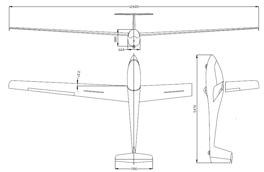

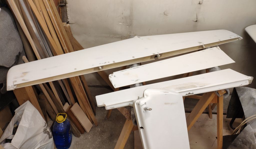

Сезон закончился, за окном дождь и грязь. Заходишь к себе в гараж, а там, тоже, какая то сплошная пятнистая серость. 🙂 Задумался, надо бы покрасить свой серо-белый в что-то более приятное глазу, и чтобы предстоящей весной, не выглядеть на полосе, опять, эдаким гадким утёнком.
Просмотрев планерный раздел форума, такой темы не нашёл. Вот, решил завести новую, для обсуждения в ней, как, чем, можно самостоятельно сделать бюджетную покраску или рефинишь, композитному планеру. Пока подбираю материалы.

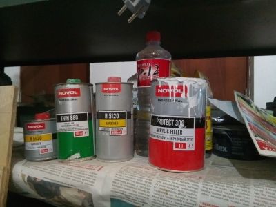

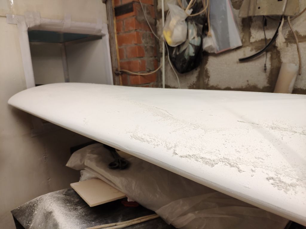

Пошкурить, пошпаклевать/грунтовать, в моём случае, уже боле менее понятно чем, так как уже пробовал Dyna Epoxy Primer 2K эпоксидный грунт, хорошо ложится, замечательно шкурится, но вот только тяжёлый очень, и надо будет его практически весь вышкуривать, оставляя только в неровностях. Этих неровностей, надо заметить, у меня на плоскостях оказалось ещё с завода, большое количество, так как крылья брал без покраски и шлифовки, чисто прямо из матриц, надо ещё будет предварительно заморачиваться с удалением разделительного слоя с них.
С краской, пока полная не определённость. На заводе, обычно, красят акриловой 2К Vika АК-1301, стоит около одного кило рубля за литр. Вроде, и не очень дорого, но, может, есть ещё что-то в этом ценовом диапазоне, более подходящее. В авто красках, советуют, кроме 2к акриловых, 2к полиуретановые краски. Есть у кого, опыт применения, и успешной эксплуатации, каких красок по композитам?
