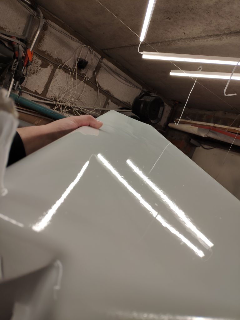

Акрил-полиуретановая краска Vika, на мой взгляд, для планера подходит замечательно
Да так и есть! Я еще правда сверху лаком прохожу,поэтому не особо стараюсь глянец сделать краской ,а вот лак залить в два раза,жесть конечно ,спецы говорят зачем ?,там в краске есть лак ,но мой опыт говорит ,в моем варианте ,поверхность получается вандалоустойчива ,не поцарапать ни чем почти и блестит как у кота яйца!!
Сейчас может фото найду!
краска Вика 2К ,акрил  ,сверху лак !

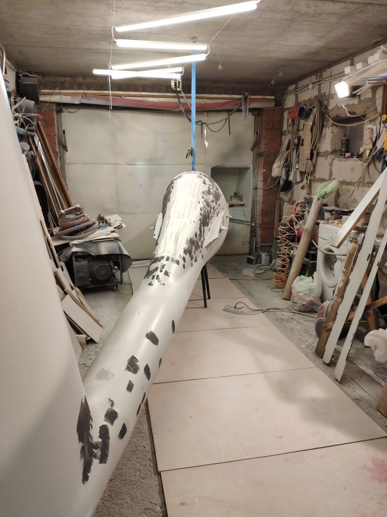

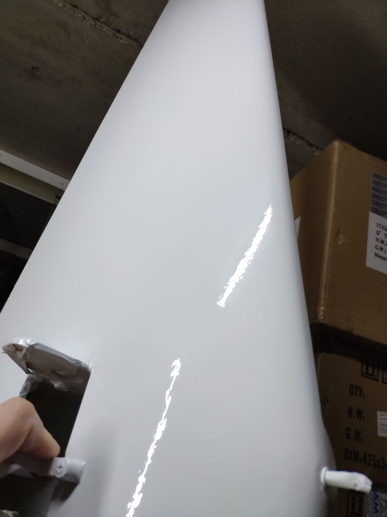

Спасибо всем за советы, всё попробую проверить. Грунт и промежуточные слои краски, естественно шлифованные, на РН, Элеронах и РВ аж четыре раза получилось. Заманался просто жуть. После того как краска просохла получше, шагрень выглядит уже вполне приемлемой. Пыли конечно насажал просто жуть. Но, всё равно надо будет ещё шлифовать финишную поверхность, так что, думаю сойдёт. Идея с финишным лаком, интересная, выглядит просто здорово, но для планера, наверно это всё же лишнее, особенно в моих условиях, без покрасочной камеры без пыли.

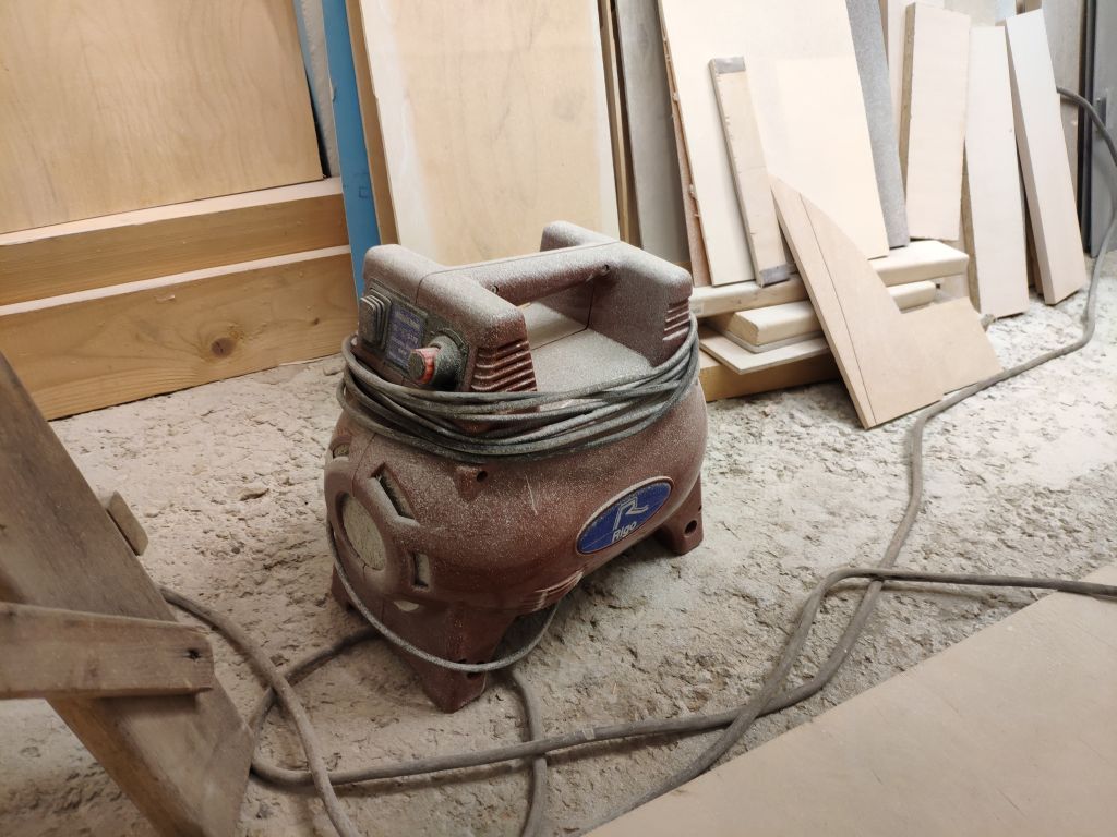

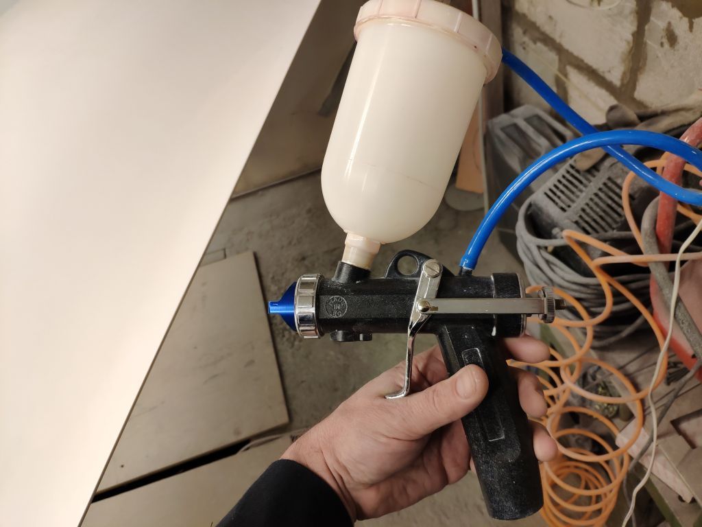

Да, и пульвер, у меня не совсем обычный. Он низкого давления, типа от пылесоса. Взял на прокат у знакомого. Так как мой имеющийся компрессор, слишком с малой производительностью, и даже с дополнительным пятидесяти литровым ресивером, держит давление менее чем надо на покраску одной стороны крыла.
    120,7 КБ · Просмотры: 457
    81,2 КБ · Просмотры: 415
Думаю все же нужно использовать краскопульт высокого давления, в древние времена, сколько не экспериментировал с кустарными краскопультами, результата не было качественного. В итоге взял стандартный краскопульт, баллон с кислородом, и отлично дело пошло. Наверное это нарушение техники безопасности, но дешево и эффективно. Дело касалось покраски авто базой и лаком. Сейчас бы взял конечно баллон с аргоном ).
Красить кислородом? в гаже? это что то с чем то. Я себя не совсем уютно чувствую рядом со своими полностью заряженными ходовыми батарейками. А представить себя, в закрытом гараже, наполненном смесью чистого кислорода и взвеси краски. Не просто страшно, а даже слов никаких подобрать не могу.
Пульвер, которым я крашу, рассчитан в основном на краски на водной основе с вязкостью 15-20. Но могу сказать, сравнивая с имеющимся пульвером от компрессора, красит он получше и побыстрее, даже жидкой эпоксидной шпаклёвкой. Думаю, в первую очередь, важен опыт.

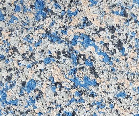

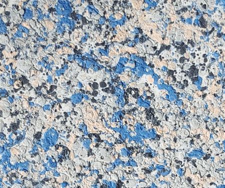

Подскажите, как покрасить ЛА внутри? Интересует мозаичный эффект, типа

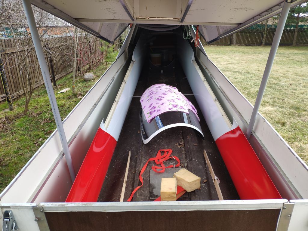

Крылья запихал в трейлер. И.. взялся за фюзеляж.
Шкурить, нет больше ни каких сил. 🙁 А ведь крылья, однозначно надо будет ещё раз шлифовать.
