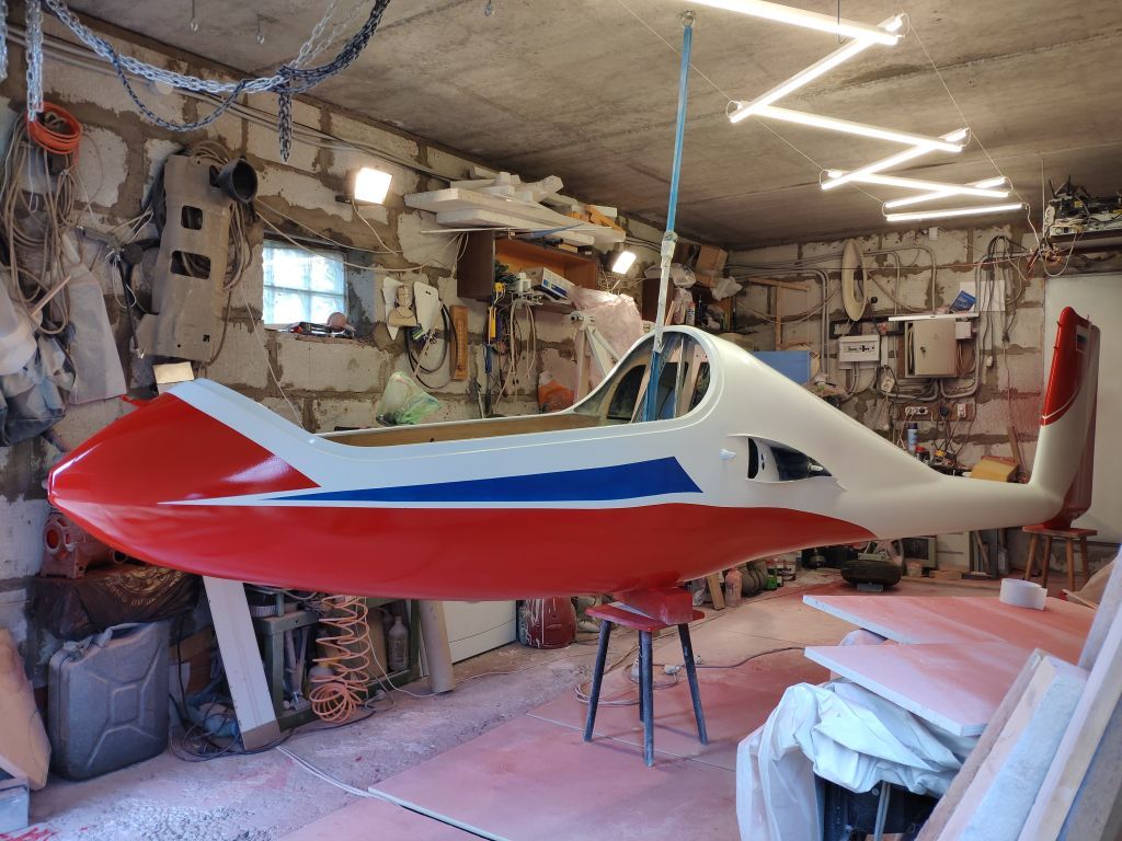

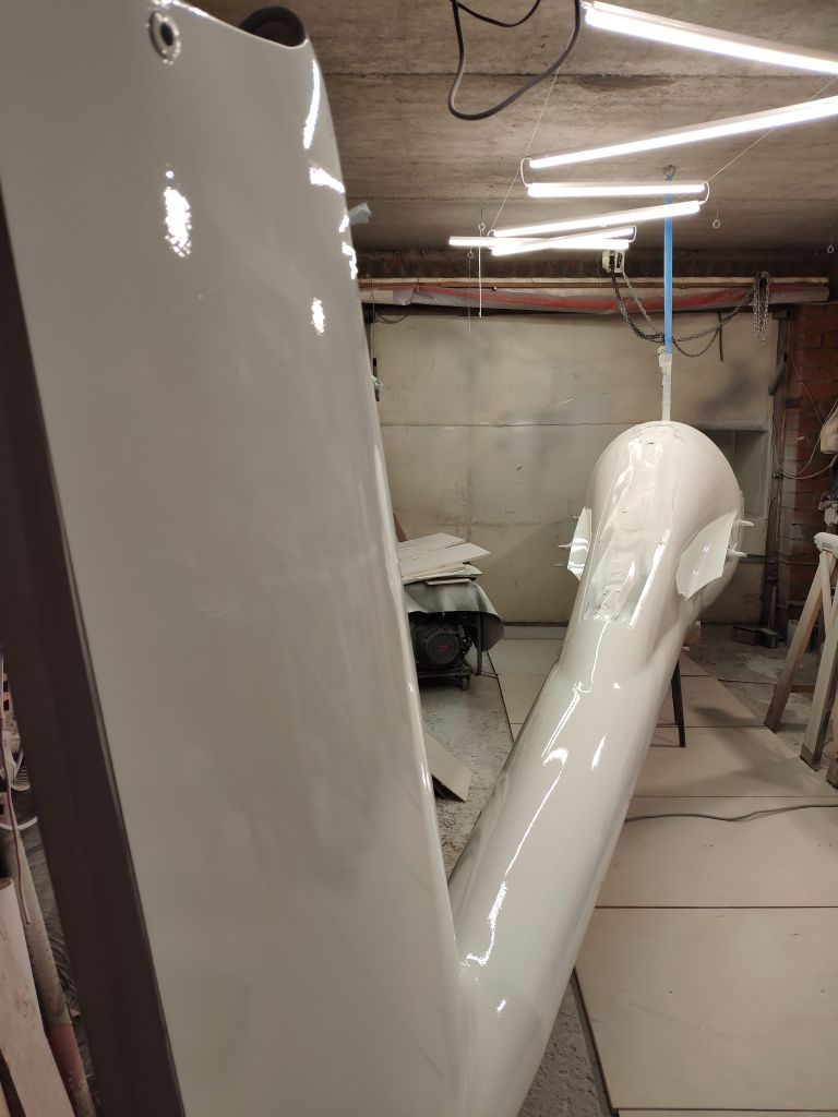

Покрасил фюз. Можно потихоньку начинать всё собирать, и переходить к шлифовке. Похоже, достиг "истинно планерного просветления", теперь могу бесконечно заниматься шлифовкой и покраской. 🙂

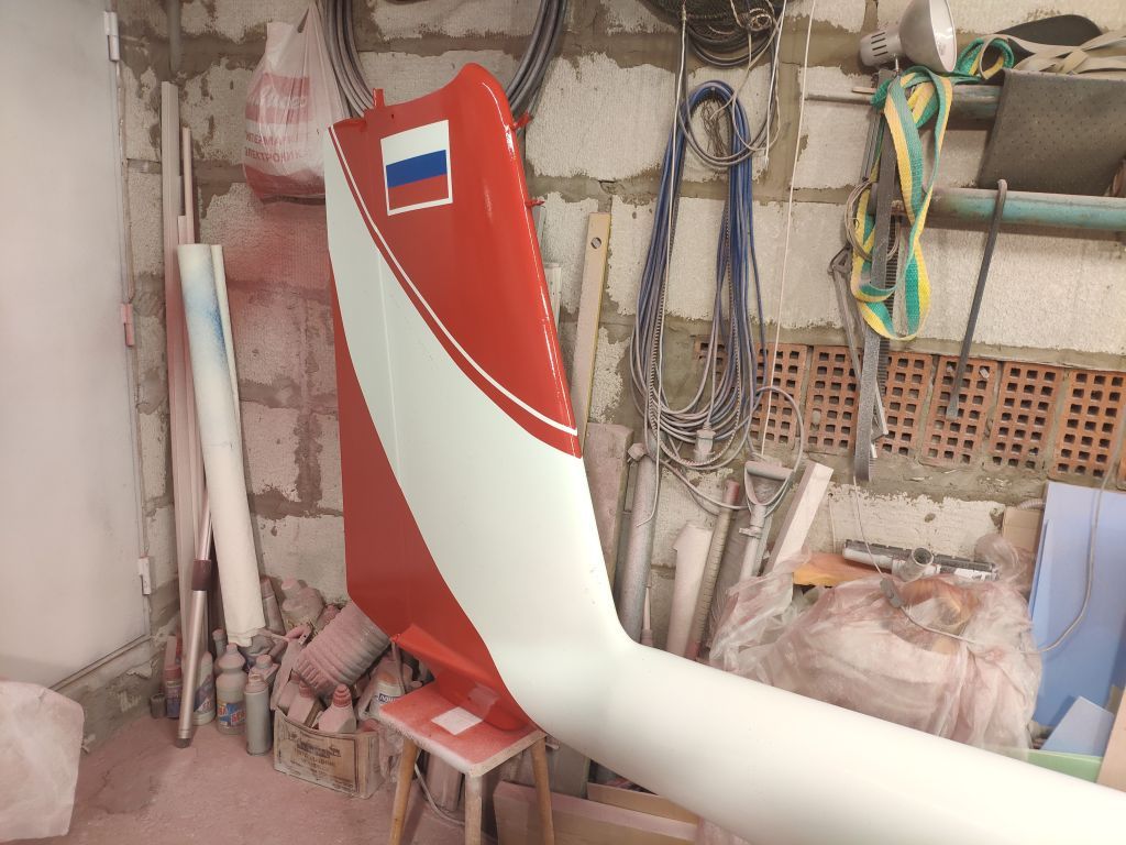

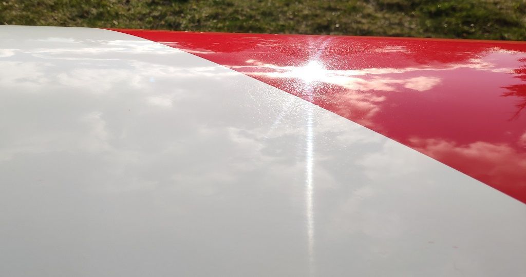

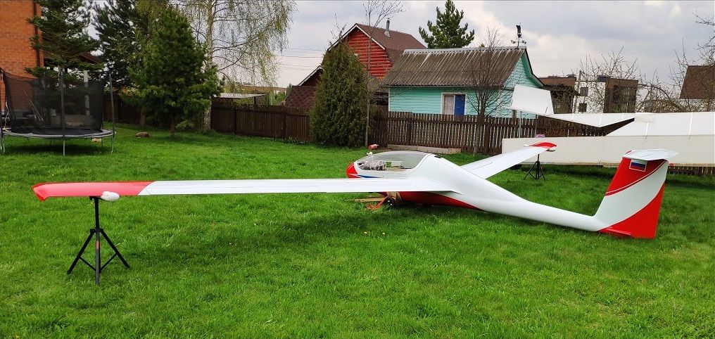

Законцовки на крыльях покрасил в стык. Пока зашлифовывал, пару мест по передней кромке и с краю протёр.

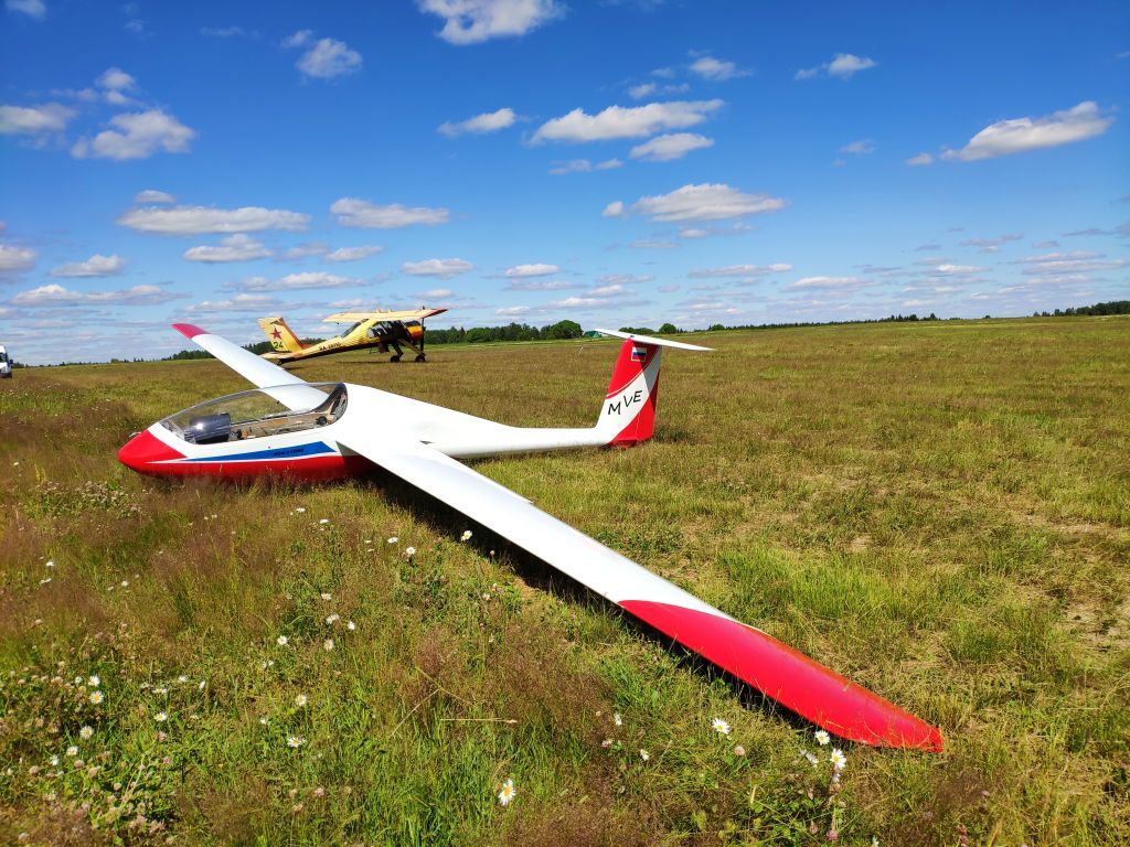

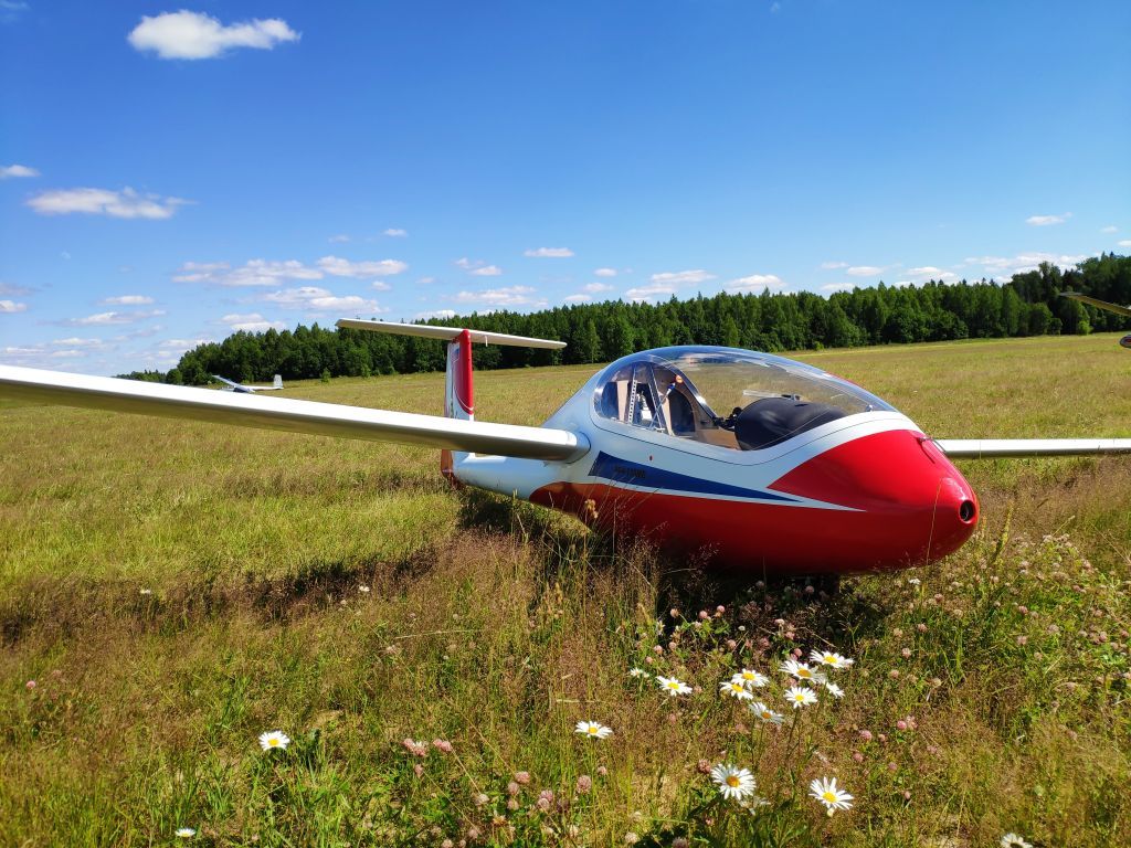

Раскрасил и свой фюз. 🙂

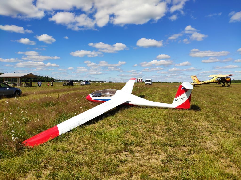

А ведь правила неспроста говорят, что краска на пластиковых планерах должна быть белой (светлой), кроме маркеров. Даже номера не рекомендуют делать черными. И всё для меньшего влияния ультрафиолета. Хотя, если храниться будет разобранным в трейлере - то не так важно.
Но симпатично 🙂
