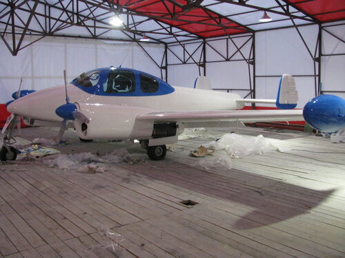

Смывали СП-55 4дня(один человек),при том,что там "чистого металла" немного.Там много композита который подвергать смывке нельзя.много времени уходит на мелочи(что-то упаковать,что-то'отстыковать',выкатить (если процесс  в ангаре)на улицу для промывки...)
