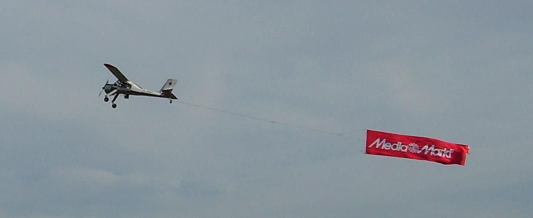

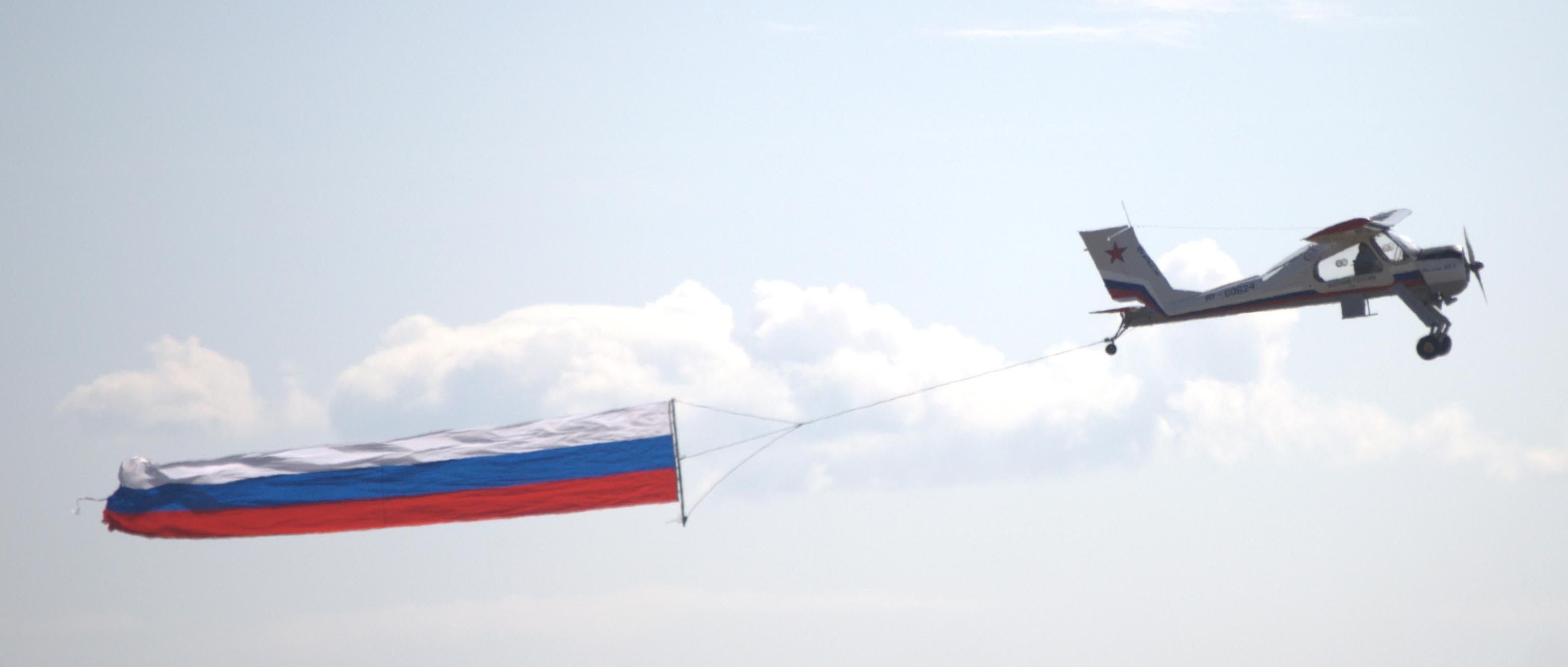

Вот здесь немного обсуждалось только на дельталёте
http://www.reaa.ru/cgi-bin/yabb/YaBB.pl?num=1267291381
Рекомендую взлетать с распущенным флагом и обязательно иметь замок отцепки

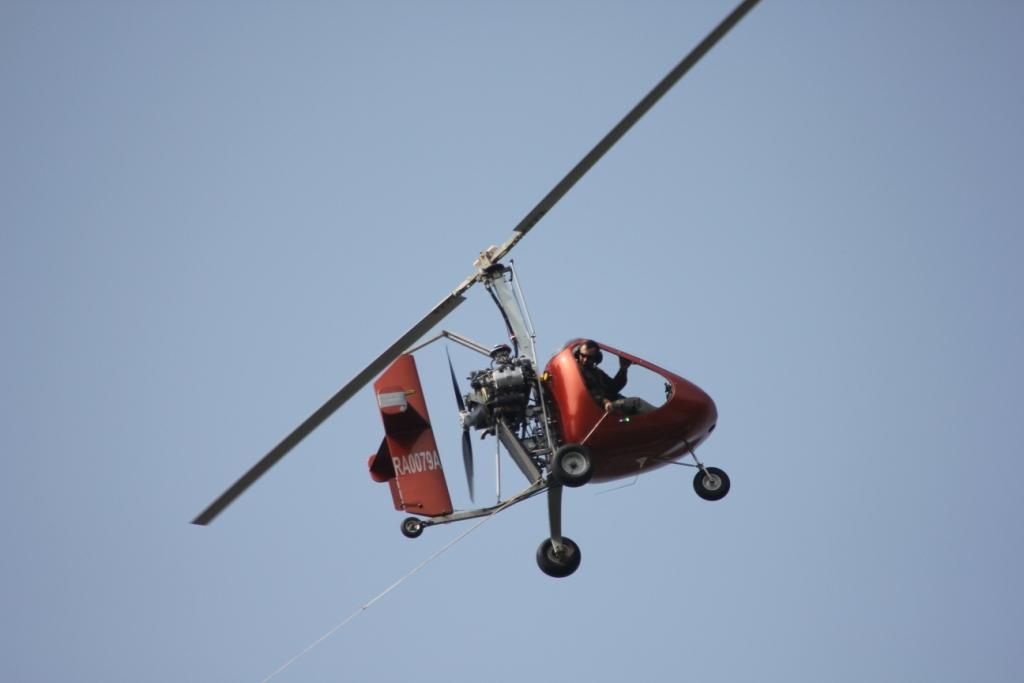

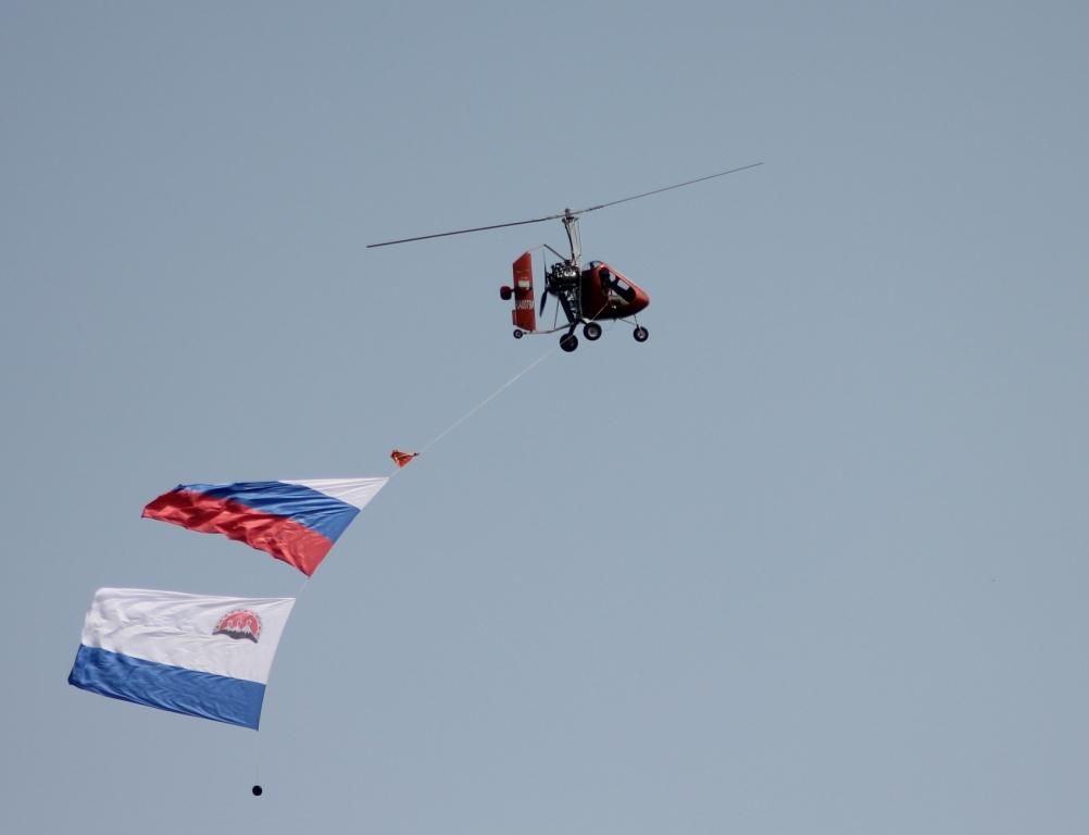

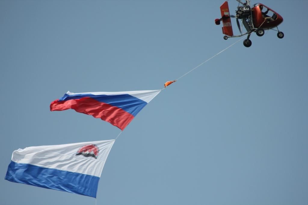

Гудвин,Практик оказались правы.С АВМ я таскал флажок 2 на 4 метра не подалёку от Ватулино,над Рузой,на "Твисте".А вот 3 на 7 и два сразу не приходилось,до сегоднешнего дня.Сегодня провёл второй тренировочный вылет с флагами,над действующим аэропортом,диспетчерам и всему персоналу понравилось.
Краткое описание,может кому понадобится:
1.Двери можно на "Казачке"снимать какую хочешь,на управление ни как не сказывается,в жару духота исчезает,немного задувает,но не смертельно.
2.Опытным путём подобрал вес груза.Сначала цеплял 5 кг.,потом добавил ещё пять,итого 10 кг.(Не понравилось как флаги вытянулись)
3.Кто прыгал,тот поймёт,особенно кто прыгал на крыльях.Флаги пришиваются на фал с интервалом 50см.,со стороны верхнего флага на высоте 50 см крепится камера от старенького ПО-9.Флаги налистываются змейкой типа укладка крыла Талка,и укладываются в камеру,и зачековывается нижним фалом с грузом,верхний фал змейкой запасовываются под резинки.
4.Длина нижнего фала 1,5 м.,верхнего 4-5 м. ( это от краёв флагов)
5.В кабине за раму крепится КЗУ (кольцевой замок унифицированный),дёрнул за подушку тросика и груз отцеплен
6.Скорость выброски 70-80 км/ч,чувствуется динамический удар раскрытия,и небольшой разворот в право,но парируется легко левой педалькой.Скорость гасится до 60км/ч,но через пять секунд восстанавливается до 80км/ч.Раскрытие флагов очень эффектное и зрелищное,и главное безопастное.
7.Обязательно нужна связь с землёй и контроль пассажиром груза.Это позволяет варьировать скоростями вплоть до 120км/ч,флаги лучше развиваются в диапазоне 80-100км/ч
8.Высота полёта 80-100м.,ниже не стоит иначе все не увидят
9.Управление ни чем не отличается от простого полёта(почти,просто контроля больше),только крены и развороты делаешь плавными.Был ветер на высоте 25км/ч,"Казачок"его обработал с этими флагами по пять.
Так что на автожире можно и нужно делать такие показательные полёты,особенно на праздненствах краевого значения!!!
Обработаю видео и фото и выложу,а вообще летая по лесопатрулю,летом и на учёте,зимой  на "Казачке"на Камчатке много чего интересного и красивого видишь.Аппарат песня,летаю почти каждый день,и постоянно хочется исчё!!!
Тренировочный полет
