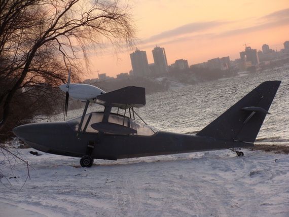

Полетел Че-29.
Ещё фото Че-29.

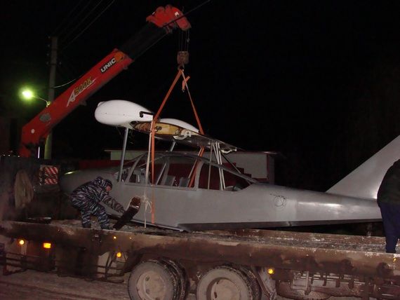

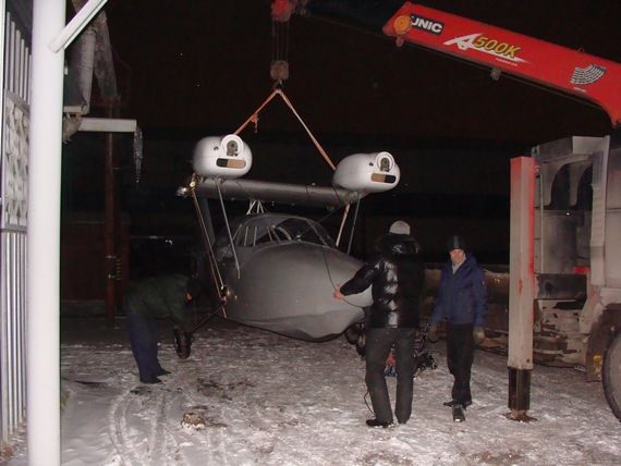

Погрузка фюзеляжа Че-29 на "воровайку" для перевозки на базу.
