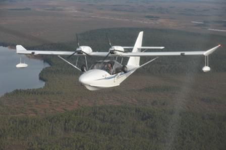

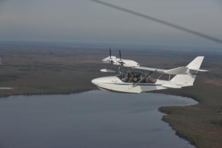

Че-29 в полёте.
    23,2 КБ · Просмотры: 190
В настоящее время на Че-29 стоят ВИШи "Аирмастер", которые ему серьёзно прибавили показатели в статике и динамике. С ними взлёт стал просто агрессивный, в шутку у нас его здесь прозвали "гидровертолётом". Сейчас крейсер - 160 - 180 км/ч, максимальная скорость - 215 км/ч, расход топлива при скорости 160 км/ч - 28-29 л/ч.

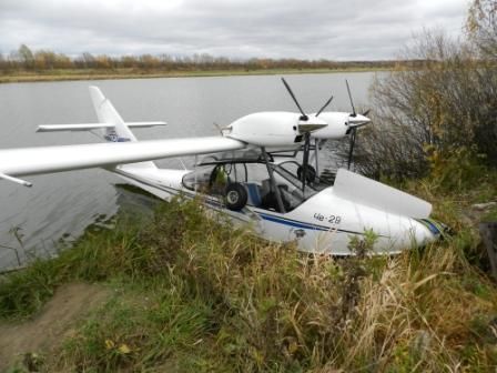

Для гидросамолётов практически везде ВПП и стоянка.

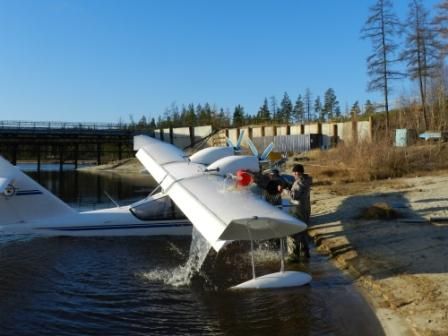

Убираем изморозь с аэродинамических поверхностей.

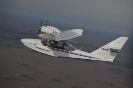

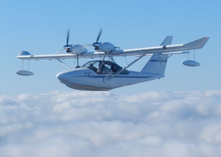

В настоящее время наработка Че-29 при проведении испытательных и демонстрационных полётов составляет 93 часа. В ходе данных полётов было подтверждено существенное превосходство в аэро- и гидродинамике лодки Че-29 в сравнении с лодкой Че-28 за счёт более удачных обводов, вытянутости корпуса лодки и увеличения её мореходности. Кстати, к нашему великому сожалению и стыду, мы до сих пор не установили тот максимальный взлётный вес, с которым Че-29 может взлететь с воды. Установлено, что он с экипажем из 2-х человек  может брать запас топлива на 3000 км. и багаж около 100 кг. ( в нашем случае он это тащил с большим запасом на протяжении 10000 км.), при этом начинал взлёт с воды позже Че-28-ого, загруженного процентов на 30 меньше, а отрывался и вставал на эшелон всегда раньше, при этом несколько раз после отрыва от воды с таким грузом ему приходилось приводняться и идти на глиссере, ожидая взлёта Че-28, который был ведущим. Установлены ещё некоторые данные: на одном моторе с экипажем из 4-х человек он идёт в набор 0,7 - 0,8 м/с, при этом запас канала РН израсходован всего на 1/3. На десерт ещё фото Че-29.
