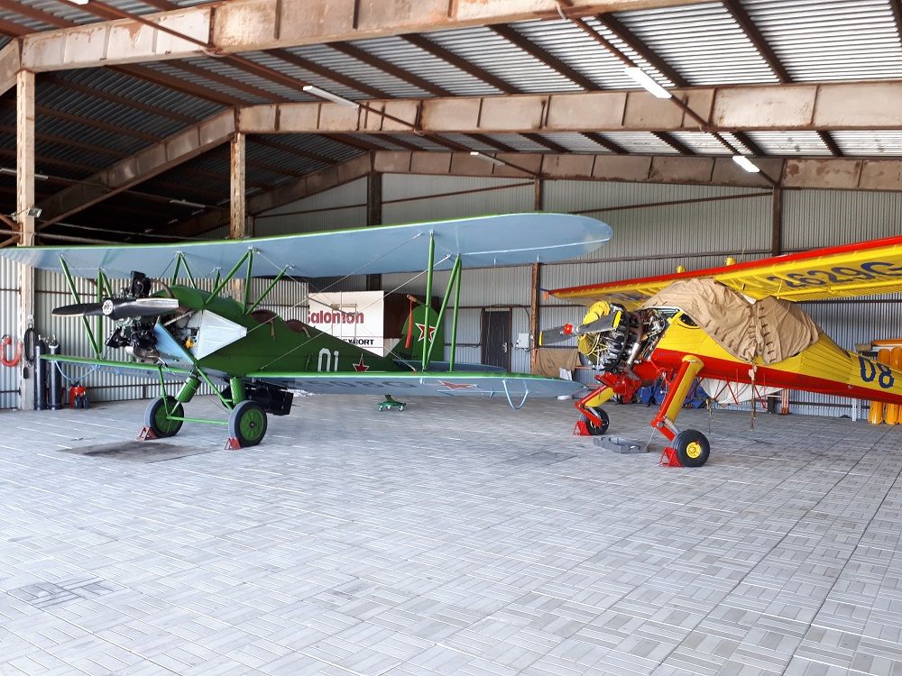

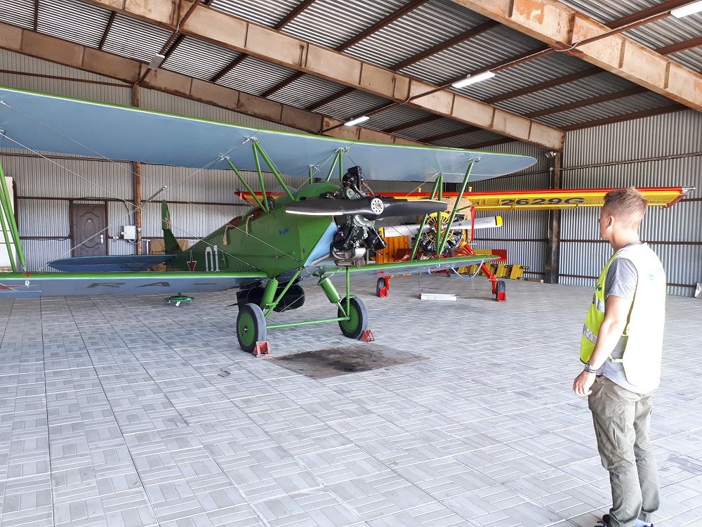

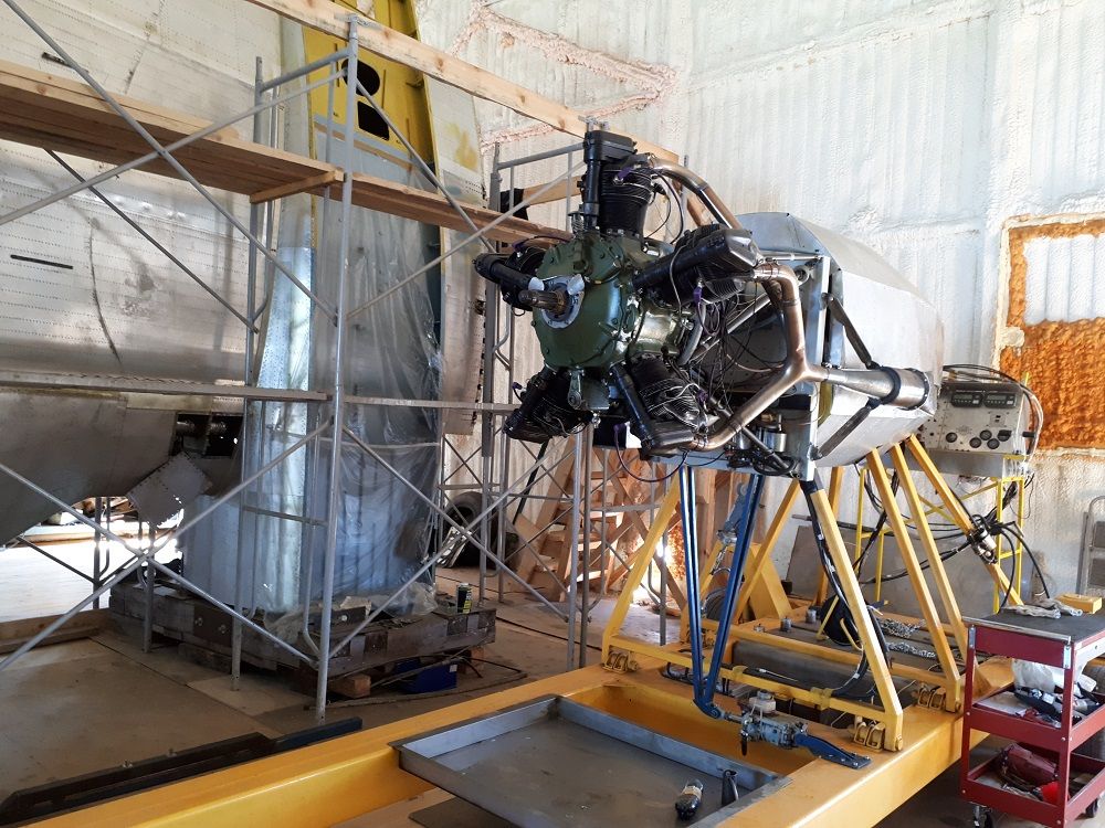

А по количеству По-2 аэродром наверное впереди планеты всей. На последнем фото на стенде его двигатель М-11.
В общем аэродром живой, большой и чистый. Но обстановка там мне показалась какой-то военно-досаафовской, что ли... Обязательное ношение жилетов, охранники неотличимые от САБовцев и прочие атрибуты официоза. Наверное хорошо, для тех, кто хочет поиграться в "настоящих лётчиков", но меня запах казармы с училища нервирует. Не моё...

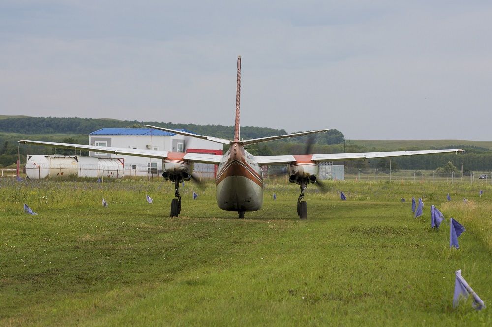

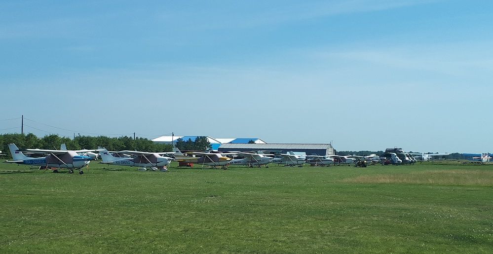

Логовушка. Немного кукольное название больше подходит для какой-нибудь сказочной деревушки, чем для приличных размеров аэродрома ДОСААФ, бывшего когда-то полевым аэродромом бомбардировочной авиации. Сам Курган город тоже не дюже великий и сегодня известен прежде всего как родина первого в стране сетевого такси "Максим". Поэтому как-то неожиданно было увидеть прекрасно содержащийся, хоть и грунтовый аэродром с таким количеством базирующихся самолётов.
По аэродрому народ передвигается на гольфкарах - очень удобно и не повреждает травяное покрытие.

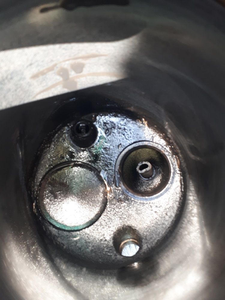

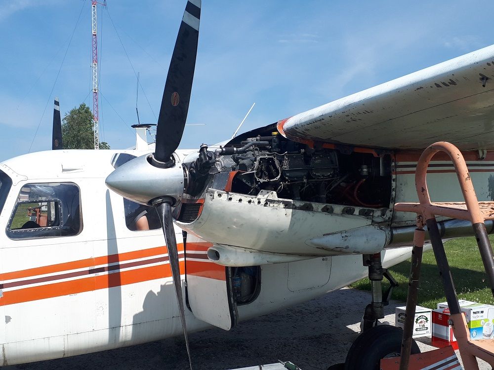

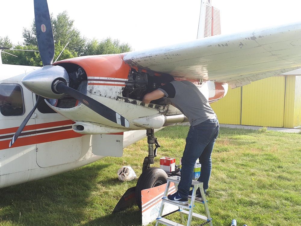

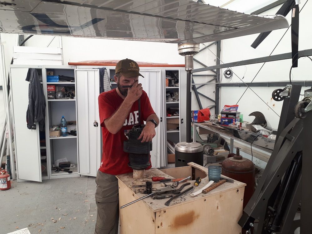

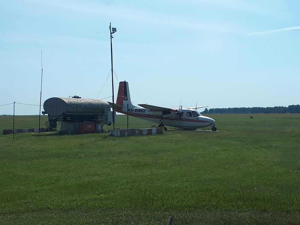

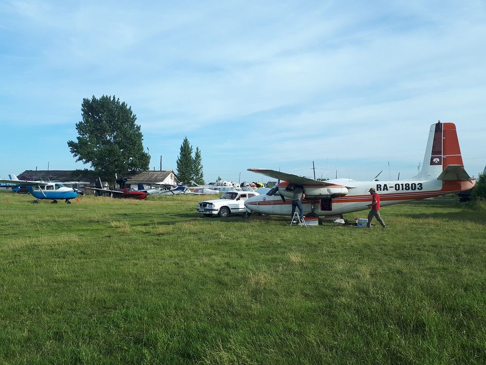

Нам выделили забетонированную площадку на полузаброшенной заправке. Раскапотились, поставили цилиндр в ВМТ, выкрутили свечку, вставили вместо неё шланг и стали смотреть куда дует. Дуло в выхлоп. Ну понятно, выпускной клапан завис. Ща попытаемся на коленке, с помощью молотка, брусочка и какой-то матери его реанимировать... Ага, конечно хрен... Ну-ка засунь туда отвёртку. Что, пролазит внутрь цилиндра? Опаньки.... 🤔
У меня есть маленькое уточнение, интересное лишь самодельщикам (наверное). Поршень ведь требовалось поставить не просто в ВМТ, но в ВМТ на такте сжатия. Такт сжатия можно определить пальцем, но цилиндры были ещё горячие. В таком случае помогает туго свёрнутый кусок ветоши. А компрессии-то нет! Отверткой всунутой в свечное отверстие и по порядку работы цилиндров нужное положение было найдено. А вот куда дует, при отсутствии компрессора, было найдено простым способом: через кусок резинового шланга, вставленного в свечное отверстие (цилиндры горячие, да и просто неудобно) в цилиндр вдувался сигаретный дым. Выходящий дым показывал откуда сифонит. Так был определён виновник: выхлопной клапан. Ну а дальше - по повествованию.

А. Забыл сказать. Каждый небогатый перелётчик, который думает наперёд, владеющий престарелой, но такой любимой техникой, кое-что в подготовке к перелёту соображает. У нас были с собой цилиндровые ключи, небольшой, но подобранный годами и со знанием дела набор инструмента, хомуты, герметики и понимание того, что АэроКоммандер довезёт. Сдёрнуть цилиндр в поле - лично меня это не пугает. Тем более - лето на дворе. ;-)
В итоге сдёрнули цилиндр. Увидели интересную картину. Самым отрадным было то, что поршень практически не пострадал (за исключением пары глубоких царапин на днище, которые мы конечно зачистили). Оставалось найти клапан.
Теория шести рукопожатий гласит, что каждый человек опосредованно знаком с любым другим жителем планеты через цепочку общих знакомых, в среднем состоящую из пяти человек. Что касается российской АОН, рукопожатий требуется максимум два, что сильно ускоряет процесс поиска друзей. Сергей Сергеич благодарности выше уже раздал. Мне осталось сообщить, что клапан от IO-360, абсолютно идентичный клапану GO-435 был найден и установлен можно сказать в рекордные сроки.
