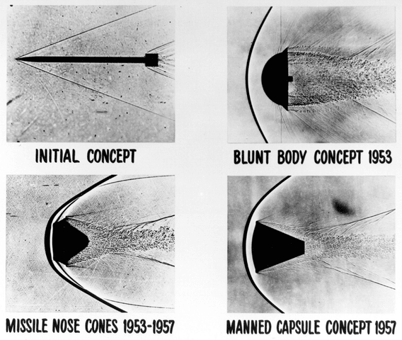

1) Именно поэтому и предлагается мной расплющить капсулу в "блюдце". Это даст возможности те же, что и у Шаттла, планирование, боковой маневр, плавное нарастание перегрузок, более раннее начало торможения, соответственно вход в плотные слои на меньшей скорости и ТД.
Коническая капсула способна на пассивный "баллистический" спуск. Она устойчива и сохраняет нужное положение в потоке даже без активного управления. Остается открыть парашют в нужный момент причем очень условный "момент" где плюс минус километр высоты вообще не проблема. Капсула обладает наивысшей пассивной безопасностью при минимальной цене.

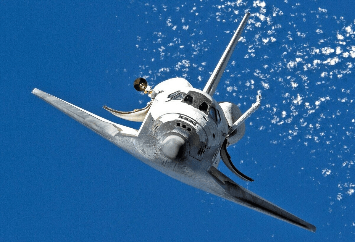

А вот "блюдце" или Шаттл уже требуют активного управления на весь процесс снижения. Хотя все решаемо. Шаттл же летал.
Оснастить блюдце, которое тоже ,по сути, коническая капсула, четыремя решетчатыми рулями, или "плавниками"/щитками а-ля СтарШип "и всё", будет управляться. Дно капсулы тоже не плоское, а с конусностью, будет аналог поперечного и продольного V, будет "сидеть" в потоке. На марсианских/венерианских зондах так уже делали. Круглая "тарелка" как и круглое крыло может планировать на очень больших углах. В теме про Дисколет кто-то постил фильм про Дископлан-1/2. Подобный аппарат, тех же авторов планировали на Венеру потом сбрасывать. Есть в каком-то нашем музее. Так что в принципе всё уже было, от меня лишь новая компиляция "в кучу" ранее опробированных по отдельности идей.
Имху
Это не так , иначе все бы делали с коническим днищем. А делают именно с плоско-выпуклой поверхностью для того , что бы при спуске образовалась так называемая "подушка" из сжатого атмосферного воздуха. Которая , практически , равномерно "обволакивает" днище капсулы , что спасает ее от катастрофического нагрева. С конусным профилем такое не прокатит...
Для этого есть простейший наглядный примерчик.... Попробуйте гребсти веслами на лодке , когда она кормой вперед по движению ....и когда привычно вперед носом.

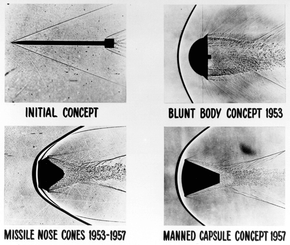

А где у меня было написано "с коническим днищем" ? Коническая капсула это как раз имелась в виду похожая на спускаемый аппарат Аполлона, Ориона, Старлайнера и прочих подобных. Как впрочем с некоторой натяжкой и Союза и Дракона. При правильном положении центра тяжести все эти капсулы способны на неуправляемый баллистический спуск сохраняя свое положение без всякого активного управления струйными рулями. Конечно такой режим нештатный и при штатном капсулы управляются но все же пассивная безопасность присутствует. А вот Шаттл и подобные "самолеты" при входе нуждаются в постоянном управлении и при его сбое потеряют нужную ориентацию и разрушаться.
Там разница в форме скачка уплотнения(гипер/сверхзвук). У плоского прямой, у конического косой. И дело не столько в "подушке" сколько в изменении погранслоя на "днище"(то же примерно делает и аблляционное покрытие).
