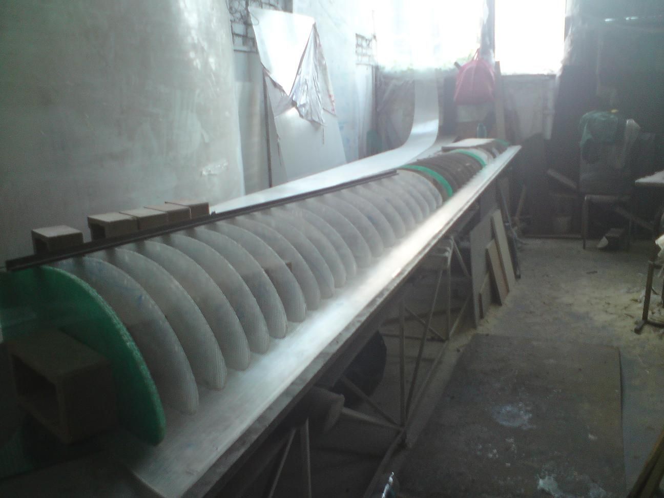

А в данной теме выше есть люди, которые взвешивали спк и навзвешивали 3.5 мм 460 грамм вы взешивали лично, или только читаете???, я вот собираюсь взвесить, по дороговизне ну сознайтесь чушь написали! дешевле только полиэтиленовая пленка и ДВП.....А по поводу выигрыша во времени за сколько вы сделаете классическое крыло из дерева или алюминия с нуля???
А из СПК
мне за час выкроят лазером все что мне нужно с точностью до десятых мм, человек выше описал полностью технологию сварки и пишет что готовит одно крыло 4 рабочих дня...., если вы сделаете крыло из дерева или алюминия за 4 дня то у вас завод боинга, у меня его завода нет.

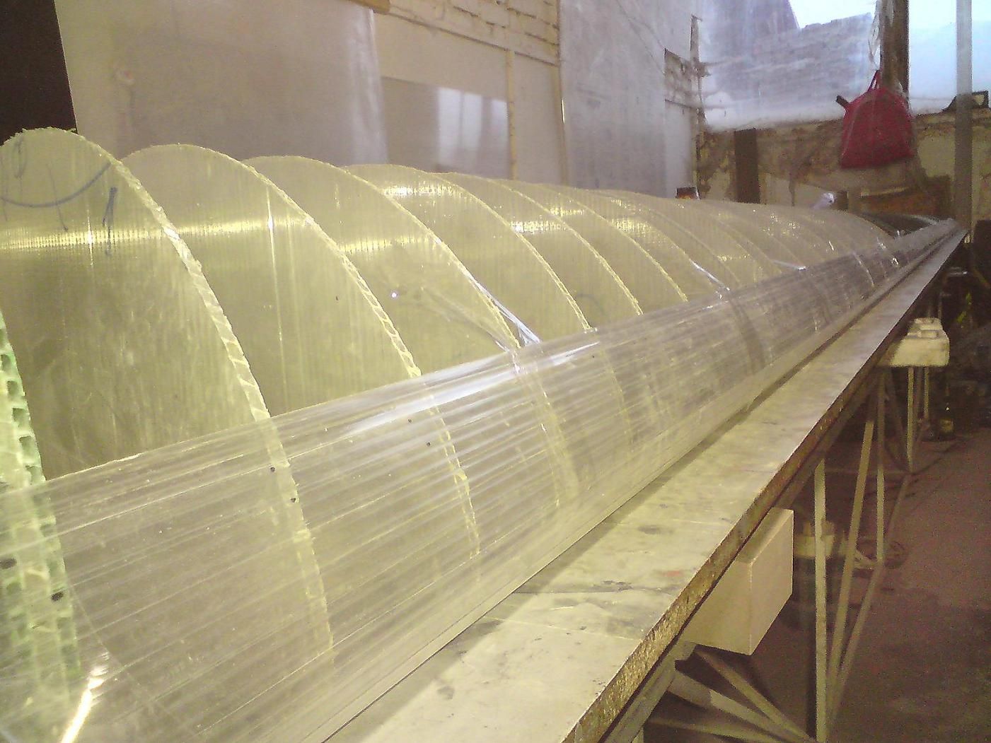

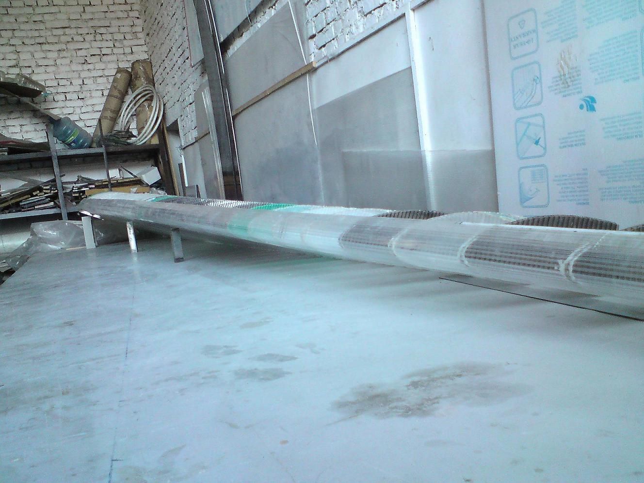

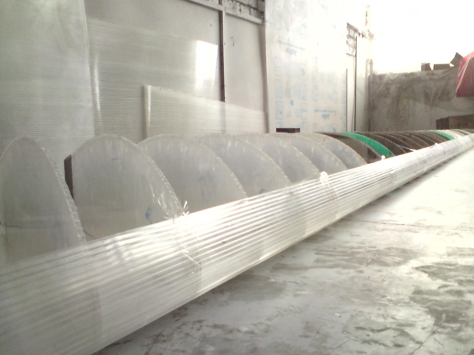

Вот спасиБо Хенрик ещё раз. Вот это всё весит около 4кг. А с полностью покрытой верхней поверхностью примерно
5,5 кг Две консоли предположительно 14 - 15 кг Как соберу Буду испытывать, то есть ламать
