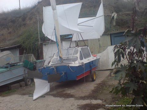

ПЭТ.
4мм.
6 лет.
Вся каюта и крыша из него (закрашено для красоты)
Все из одного листа стоимость 10 000р в Анапе.
Хранение - на свободном воздухе.

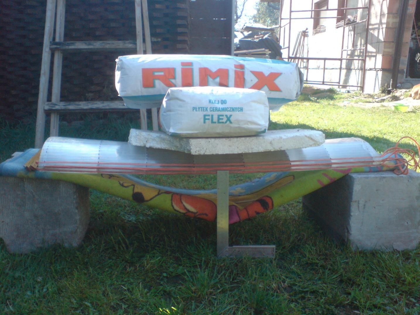

А что если склеить,  полностью консоль скажем
0.9 х 4 м (без элерона), из поликарбоната, нервюры с шагом 40 см, и обшивка, внутри через точные по диаметру отверстия в нервюрах продеты 2 алюминиевые трубы скажем  одну около передней кромки вторую около задней, эти трубы соединены  меж ду собой жестко (по принципу крыла скайрэинджера и подобных) но они  просто продеты в нервюры без приклейки, и уперты в концевые нервюры, прикреплены к фюзеляжу и к ним идут подкосы образуя жесткий треугольник, а сами консоли из СПК сошнурованы меж ду собой резинкой, в этом случае никаких провисаний при расширении поликарбоната не предвидется и все скручивающие нагрузки а так же перегрузки будут брать на себя трубы. Тоесть трубы сами по себе СПК сам по себе при этом СПК будет тоже работать и брать на себя часть нагрузок?! То есть технология еще упростится и ускорится,

если склеить,полностью консоль скажем
=Владимир из Крыма прислал мне такую модель крыла=100*30*6см=
=вогнулось посередине\где нехватало нервюры\ под моим весом 80 кг \просто сел посередине\!
