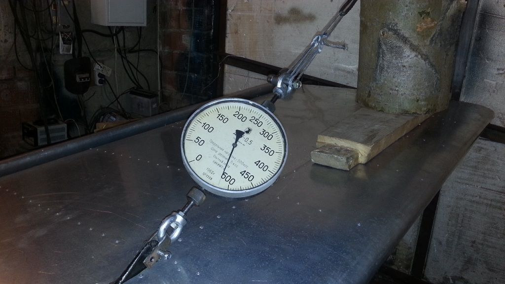

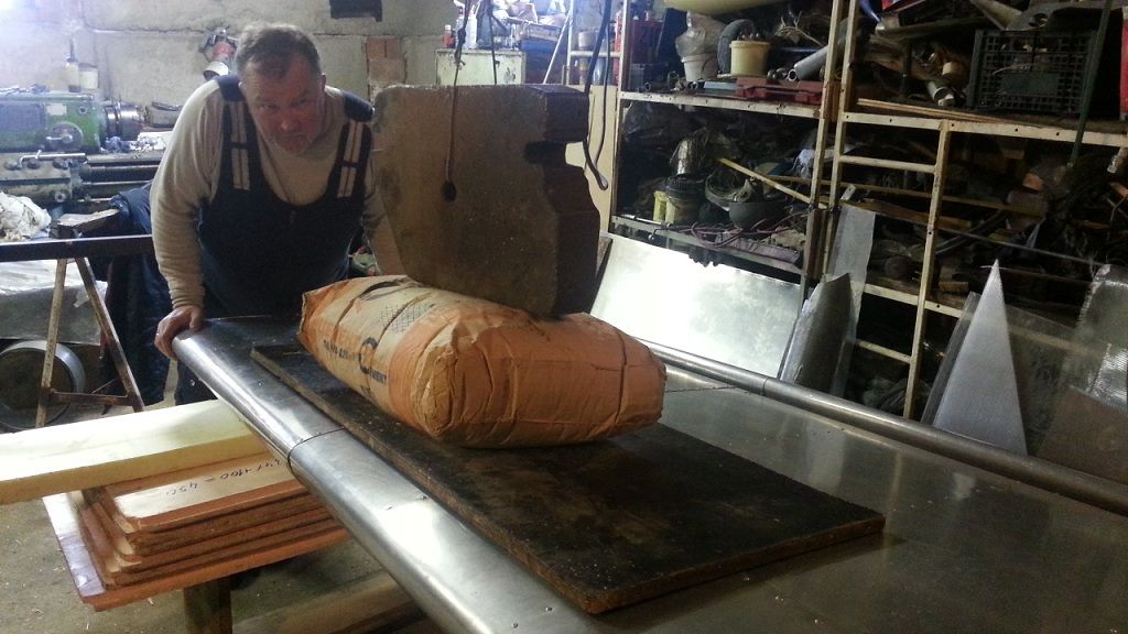

Гляжу народ раз резвился на фоне поликарбонатной технологии. Вот и я решил погонять баланду.
Сегодня провёл стат испытания  своего нового крыла не хватило шкалы динамометра смог загрузить лишь на перегрузку 2 но результат много обещающий. Полностью оправдалась технология расположения лонжеронной трубу в районе верхней полки крыла. Как я и предполагал при довольно солидном прогибе стрелы лонжерона на верхней поверхности не наблюдается сколько нибудь существенного гофра. При диаметре трубы 66мм крыло достаточно прочное. Вот сколько нагрузил из расчёта 38кг на м.
И это только на самое слабое место консоль от подкоса до законцовки.

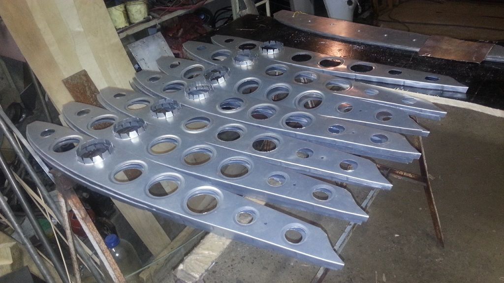

А вот ещё между делом.... на валял нервюр на новое поликарбонатное крыло. Как я  обещал к маю вылечу на новом поликарбонатном крыле с тонким профилем. Думаю и здесь мои соображения оправдаются. Крылышко получается.... просто класс. Всем врагам на зло.  Сделал раскладку нервюр на лонжероне смотрица люкс. Вес нервюрки получился 130гр  14 нервюр 1,8кг
