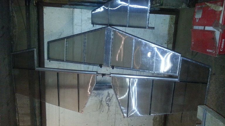

Нет ребята, это всё мелко, в качестве обшивки это да. Имеет смысл. Тем более простота соединения заклёпочное. На столько упрощает конструкцию. Что если вы возьмётесь и ухватите технологию то будете приятно удивлены. Вот это оперение я подготовил на будующий планер, пока не выставляю, рановато. Так вот на его изготовление ушло 4 дня не спешной работы. При хорошей подготовке достаточно 1день. Ещё руль направления забыл подставить.

Нервюра дюралевая, на неё ложится лист сотового поликарбоната, и над ней ещё полоска дюраля. Заклёпки проходят через весь сэндвич: дюраль 0.5 мм / сотовый поликарбонат 4 мм / дюраль 0.5 мм. Поликарбонат прекрасно закреплён и никаких дополнительных страховок тут не нужно.

Красиво получилось! Очень всё лёгкое и прочное. Прозрачный поликарбонат сверкает, как крылья у стрекозы...  :D

В этом и весь гвоздь программы.... СПК не нужно клепать до упора. Вся хитрость технолгии в том что я не когда не сплющиваю поликарбонат и при возножности распологаю продольные перепонки вдоль линии заклёпок. Перервать их требуется довольно таки большое усилие. Это вы можете проверить. Склепайте между двумя пластинами дюраля 0,5 три заклёпки с шагом 25-30 мм и я увернен руками это соединение вы не порвёте. А если это целый ряд заклёпок.... Можете себе представить. При нагреве градусов до 100 он в обще не течёт. Пучится, но не рвётся. Да меняет форму профиля. Не надолго. Я не замечал от этого(на физическом уровне) ухудшения взлётно посадочных характеристик.

Конечно же все эти опасения излишни. Единственное что удручает меня в этой ситуации это вспухание обшивки на солнце. Её состояние, при шаге нервюр 250мм, подобно перкалевой обшивке в полёте.  Но я пока не пробовал есть задумка перед приклёпыванием  его нагревать. Да это усложняет работу крыло придётся клепать в сауне. В помещении с нагретым воздухом до 50 градусов. и тогда в нормальных атмосферных явлениях, я так думаю вспухания можно избежать. Кто то скажет а при морозе...... он начнёт садится и сжимать конструкцию. Нет конечно, этого не будет. Усадка его гораздо меньше чем расширение. И в силу своей не идеальной ровности( между перемычками он как бы дугой) он играет как гармонь тем семым компенсируя усадку.
