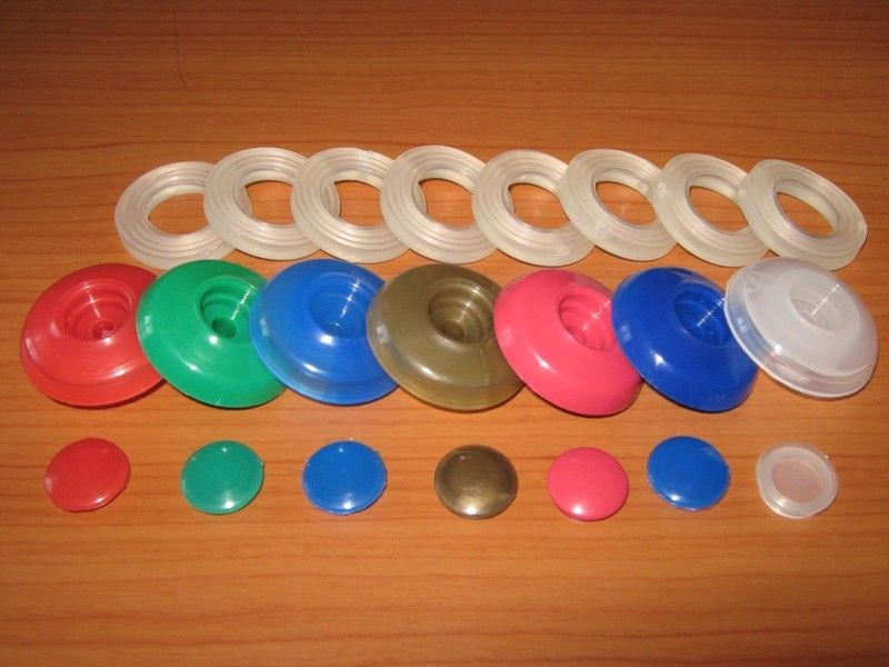

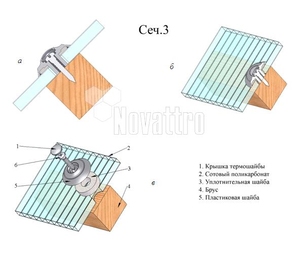

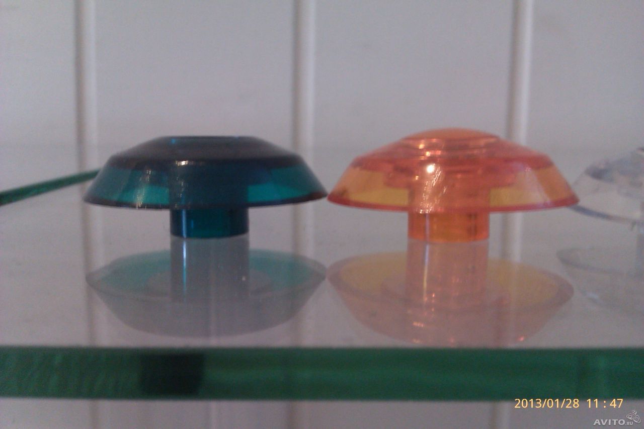

Есть уже готовые решения - называются термошайбы.
Там и ножка есть на толщину спк чтоб сильно не промять и прокладка от воды.
    А будет сильно выпирать - можно сточить.
   Есть и металлические варианты (но без "втулок" (которые и самому можно наделать из трубок))
