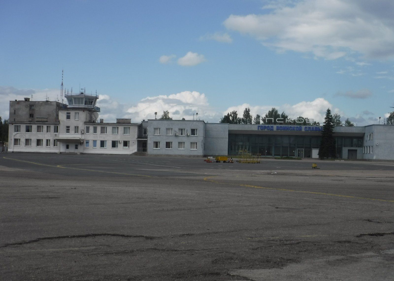

Вроде бы аэропорт Псков находится в каких-то нескольких десятках км от Тарту, но по ощущениям это скорее десяток световых лет. Наверное мы просто провалились в какую-то пространственно-временную дыру. Стандартное советское здание вокзала точно не ремонтировалось с 70-х годов – под потолком была натянута сетка, чтобы падающие с потолка куски штукатурки не убили кого-то из посетителей. Большой советский зал был разделён перегородками из крашенного штамп-настила, а заглавное место занимали конечно рамки и телевизоры зоны досмотра. Целая толпа сабовцев и других товарищей в форме вяло слонялась туда-сюда, обсуждая, когда наконец выплатят долги по зарплате и как зреют огурцы на даче. Для оплаты аэропортовых сборов мы пошли в соседнее здание, в котором тоже была рамка, телевизор и сабовец на входе. В бухгалтерии сидело три бухгалтера, которые примерно минут 40 дружно считали, сколько мы им должны. Получалось немало. Ещё бы, прокорми такую ораву бездельников… Завершающим аккордом была оплата наличкой кассиру, сидящему в отдельной комнате в кассе с зарешеченным окошком. Далее последовала процедура подачи нового плана с помощью АФТН, диспетчера АДП и какой-то матери, заправка при активной помощи друзей-дельталётчиков, подвёзших бензин с заправки, и вот наконец мы почти готовы.

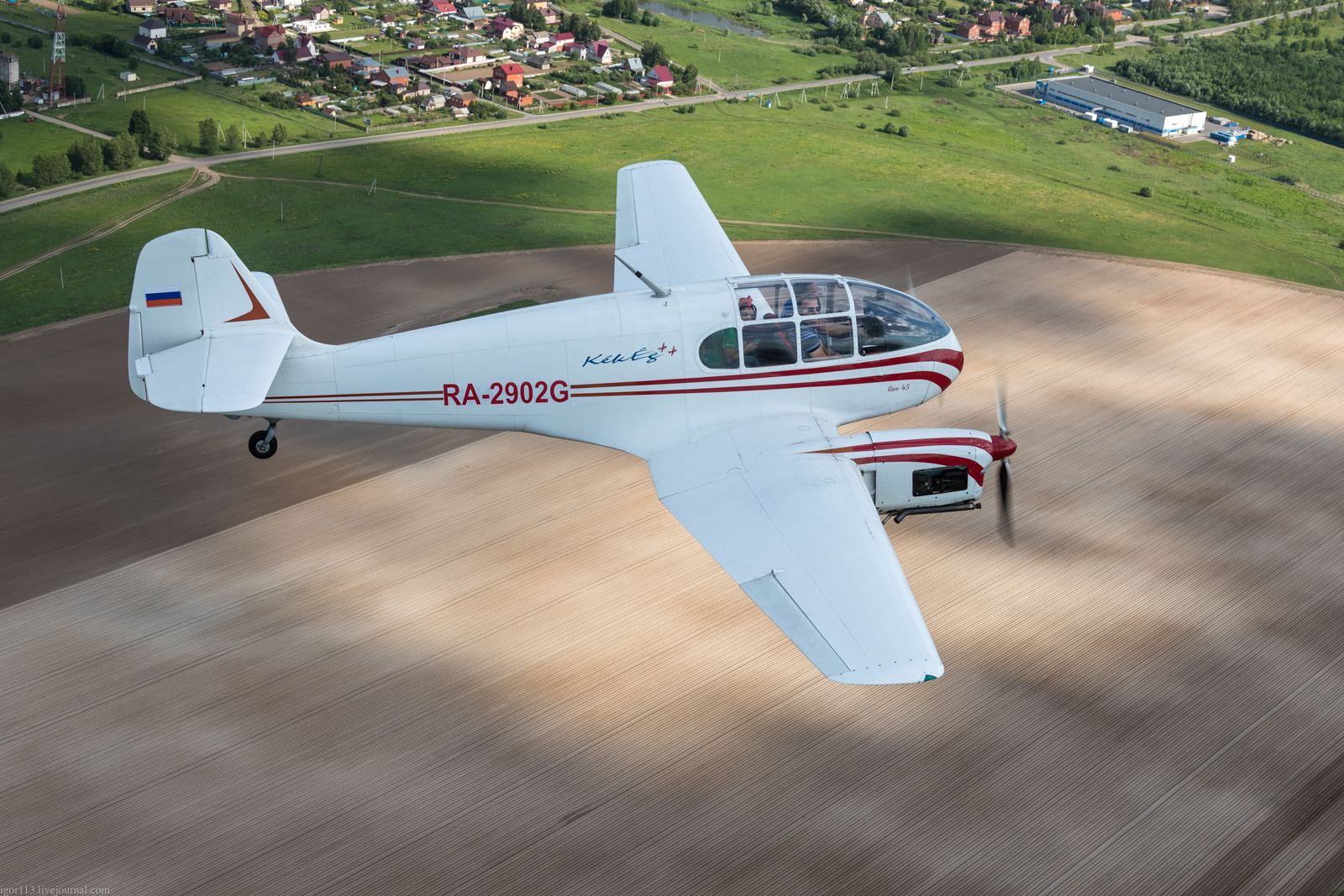

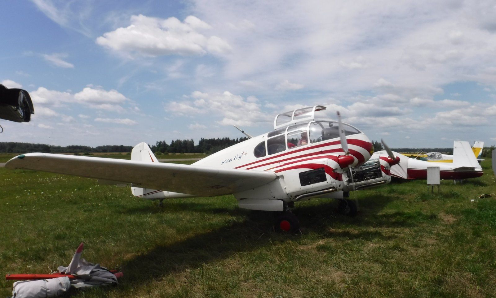

Интересно какая судьба у этого интересного самолета?
Это ещё одна микроистория. Через несколько дней, когда я ещё тусовался на Орловке, практикуясь в коротких взлёт-посадках на Дорнье, мне позвонил Дима и предложил съездить облетать Аэро в Паневежис. Я подумал - почему бы и нет, ведь шенген у меня ещё не закончился. В час ночи он заехал за мной (путь из Москвы к границе как раз лежит мимо), а к утру мы были уже в Истре. В общем в этот раз пришлось в основном поработать говорящей головой, хотя и гайки покрутить и порулить удалось тоже.

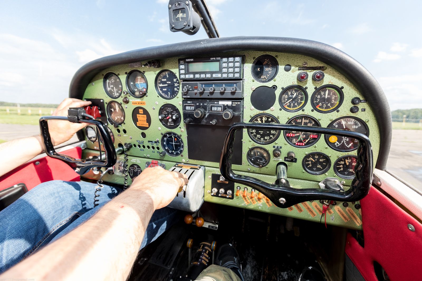

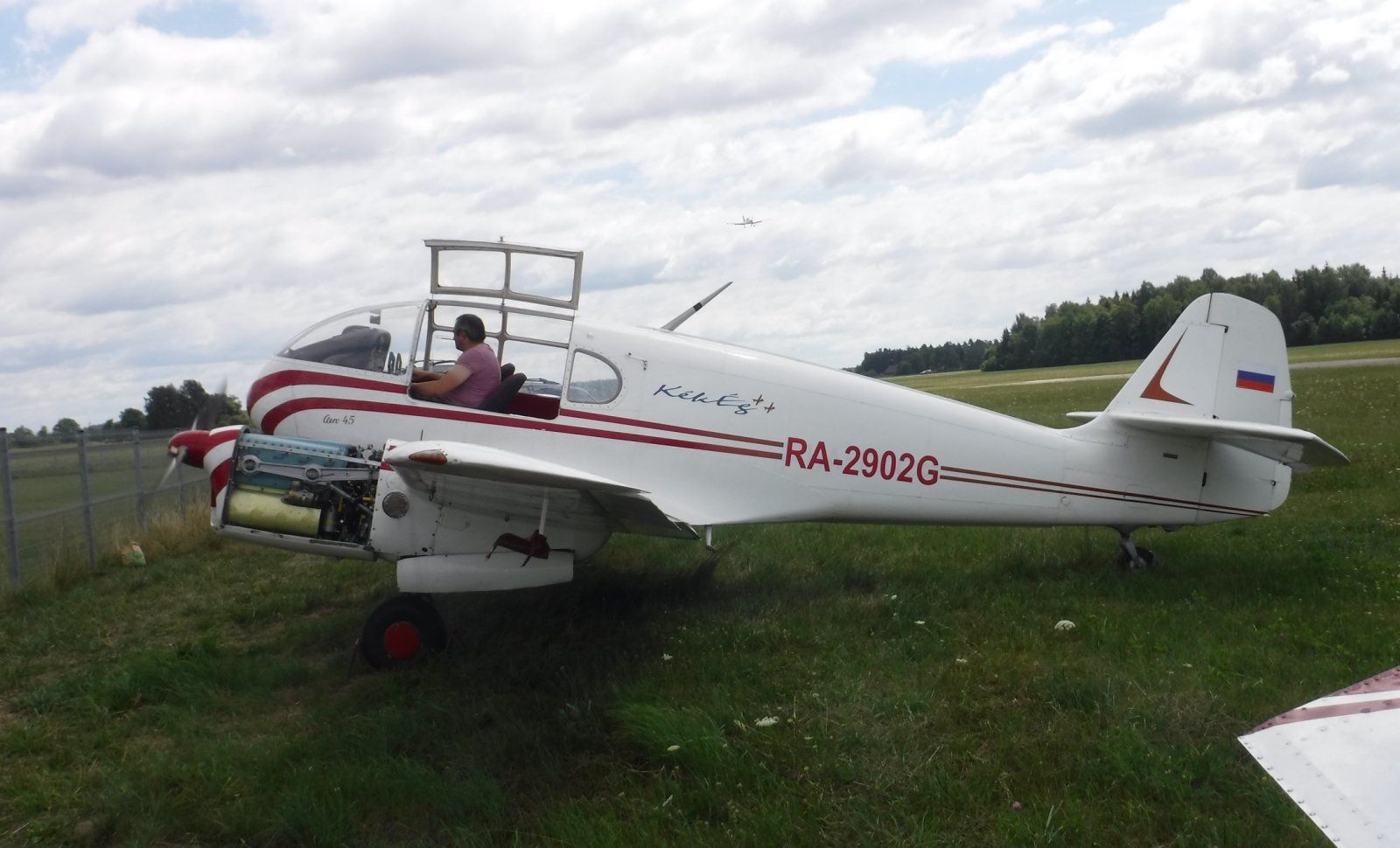

Самолёт мне в основном понравился своей концепцией маленького скоростного двухмоторного тэйлдреггера. Кажется вполне подходящим для частного владения. Не знаю правда как с запчастями на эти моторы. Не понравилось исполнение приборной доски - зачем делать такое панорамное лобовое стекло и при этом загораживать весь обзор высокой приборкой? Я рекомендовал Диме обрезать панель по высоте и перекомпоновать приборы, но думаю вряд ли у него до этого когда-нибудь дойдут руки, учитывая количество самолётов в его ангаре. Кстати доступ к приборам и педалям со стороны откидной крышки в носу просто восхитителен.

Покорëжила фраза об "обрезании" приборной доски на Аэро.
Буд-то чехи кому-то не угодили втыкая приборы стандартных размеров туда,куда положено.
Были аэропланы вообще без обзора вперëд!
Избалованность какая-то у дяденьки...
Это не избалованость, а рационализьм. Если есть вещь на самолете, то она должна использоваться. Зачем делать панорамный обзор, если потом он будет загорожен "забором"? Аэропланы без обзора были и без окон в этом направленни - зачем они там нужны, если туда ничего не видно?
Я бы точно панель опустил и переделал.
С другой стороны, помнишь как в моём коммандере? Как в вертолёте. Но ничего никуда не поставить дополнительно. Обзор - шик, приборы - пшик. ;-) Впрочем, на два телевизора большой диагонали места более чем предостаточно. А что ещё нужно современным лётчикам?

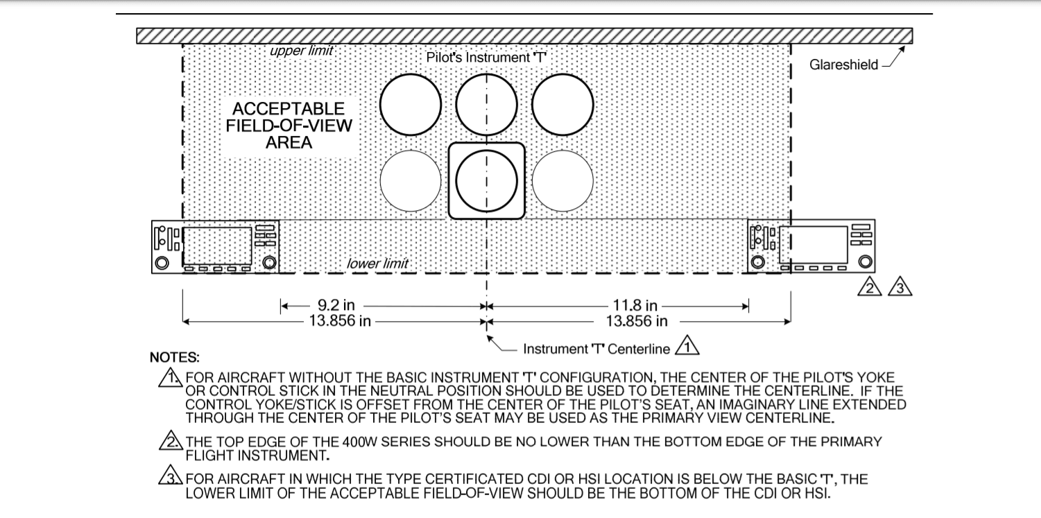

Я вообще-то не приветствую хамство и оффтоп в своей ветке, но поскольку сама тема интересная, немного разверну.
Не знаю какой вы там КБ, поскольку для любого КБ не знать о существовании авиационной эргономики по меньшей мере стыдно. Не буду углубляться в термины и разъяснения, кто захочет - сам найдёт. Отмечу лишь, что "эргономика авиационная возникла на базе авиационной медицины, психологии и ряда технических дисциплин в 60—70-х гг. в связи с усложнением авиационной техники и расширением круга решаемых с её помощью задач" (цитата из БСЭ). Наука эта в 60-70е годы бурно развивалась, в результате чего например появился привычный нам сегодня набор с расположением пилотажных приборов instrument T или 6-pack instrument (instrument по-английски это как раз не инструмент, а прибор) и много ещё чего (например разные цвета и тактильное исполнение рычагов РУД, шага и смеси). Сейчас это довольно серьёзная наука, потому как последствия игнорирования человеческого фактора (не путать с личностным) в виде катастроф на ровном месте широко известны.
Вот, как примитивно-наглядный пример, рисунок из руководства по установке довольно распространённой в АОН станции Garmin GNS-430, на котором показывается, как правильно её установить, чтобы было удобно пользоваться:
Ну а в 50-е годы (когда Aero 45 в основном производился), а уж тем более в конце 40-х (когда он разрабатывался), обо всех этих вещах мало кто задумывался. Посему приборы располагались там, куда их было удобнее воткнуть конструкторам и на их усмотрение. В итоге на большинстве самолётов 40х-50х и даже 60х мы видим то, что американцы называют "drop shot panel" - панель, будто продырявленную выстрелом из дробовика.

Ещё раз - не было тогда никаких стандартов, каждый был сам себе велосипед. И если вы собираетесь поставить самолёт в музей или на памятник, конечно лучше всего оставить всё как есть. Но если вы на нём собираетесь летать, то глупо игнорировать те возможности, что дала нам за эти годы наука и промышленность, и "морозить уши назло бабушке".
При этом совершенно необязательно втыкать в старый самолёт "стеклянные" панели и пластиковые кнопки, можно просто всё грамотно скомпоновать, применяя более миниатюрные приборы, переключатели, радио и т.д., чтобы не исчезла уютная "ламповая" атмосфера. Как-то так.
P.S. Кстати посмотрите внимательно на панель этого Аэро, и вы увидите, что там полно дырок, заглушек и нерационально используемой поверхности, за счёт которых эту панель можно легко сократить на четверть, а немного подумав и на треть.

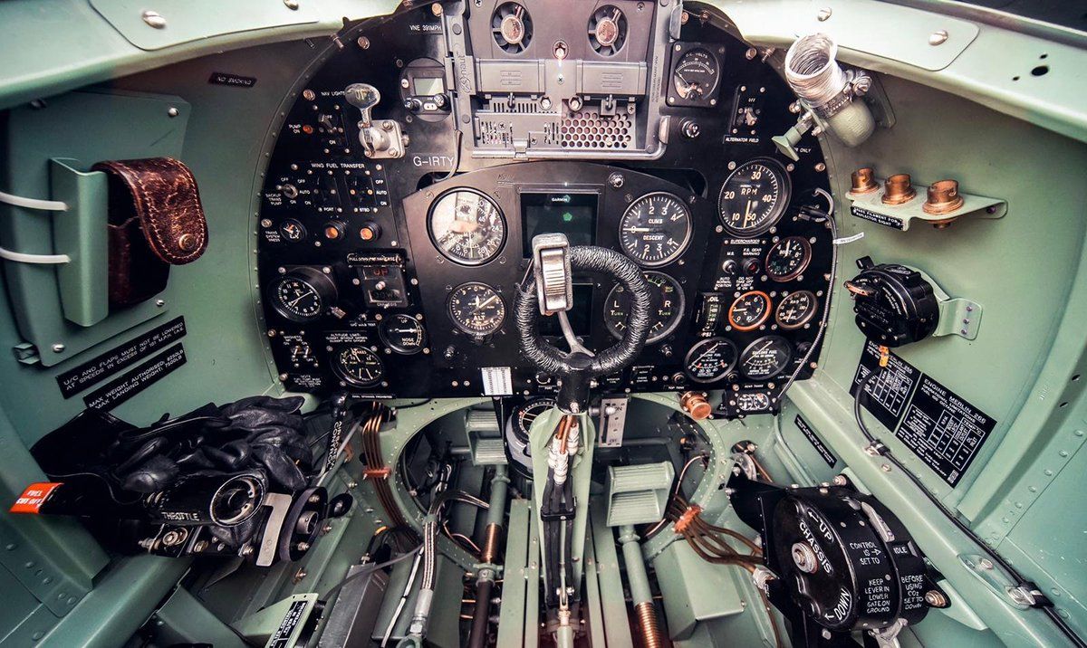

Прочитал, подумал что картинок мало. Заодно выскажу ещё одну мысль. Состояние оборудования кабины старых, но летающих самолётов ещё во многом зависит от задач, которые перед ними стоят. Вот например почти аутентичный Spitfire, летающий вокруг песочницы:
