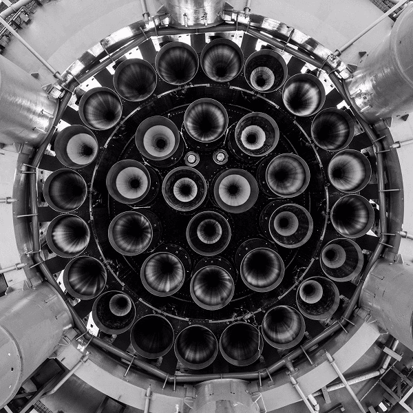

Ну, почему жеж? "Союз"/Р7 же летает.
В Союзе при старте работают всего 5 четырехкамерных двигателей. Хотя Фалькон Хэви летает. Там 27 двигателей одновременно работает. Просто там двигатели очень простые и надежные. Открытого цикла как кстати и на Союзе.
JohnDoe
JohnDoe
20 шт. не 27! К тому же, всего по 4 в одном блоке, и отдельные рулевые для управления.
Подружить 4 камеры сложнее, чем одну. 4 камерам сложнее обеспечить одинаковый температурный, например, режим и тд.

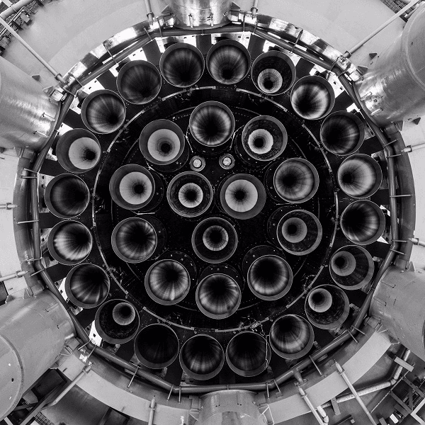

Имею ввиду про это. 13 жестко связанных внутренних двигателей, по видимому, единым блоком имеют все степени свободы для управления.
JohnDoe
Не думаю, что 13 центральных двигателей могут иметь УВТ, скорее всего управлянтся все это отклонением сопел внешних движков. Но точных данных у меня нет. Так, предположения с гаданиями.
дима043
первым делом дельтапланы...
Киров
Это ранняя версия бустера
более новую версию смотрите в трансляциях Спейсов время теста Т-1:30 до старта

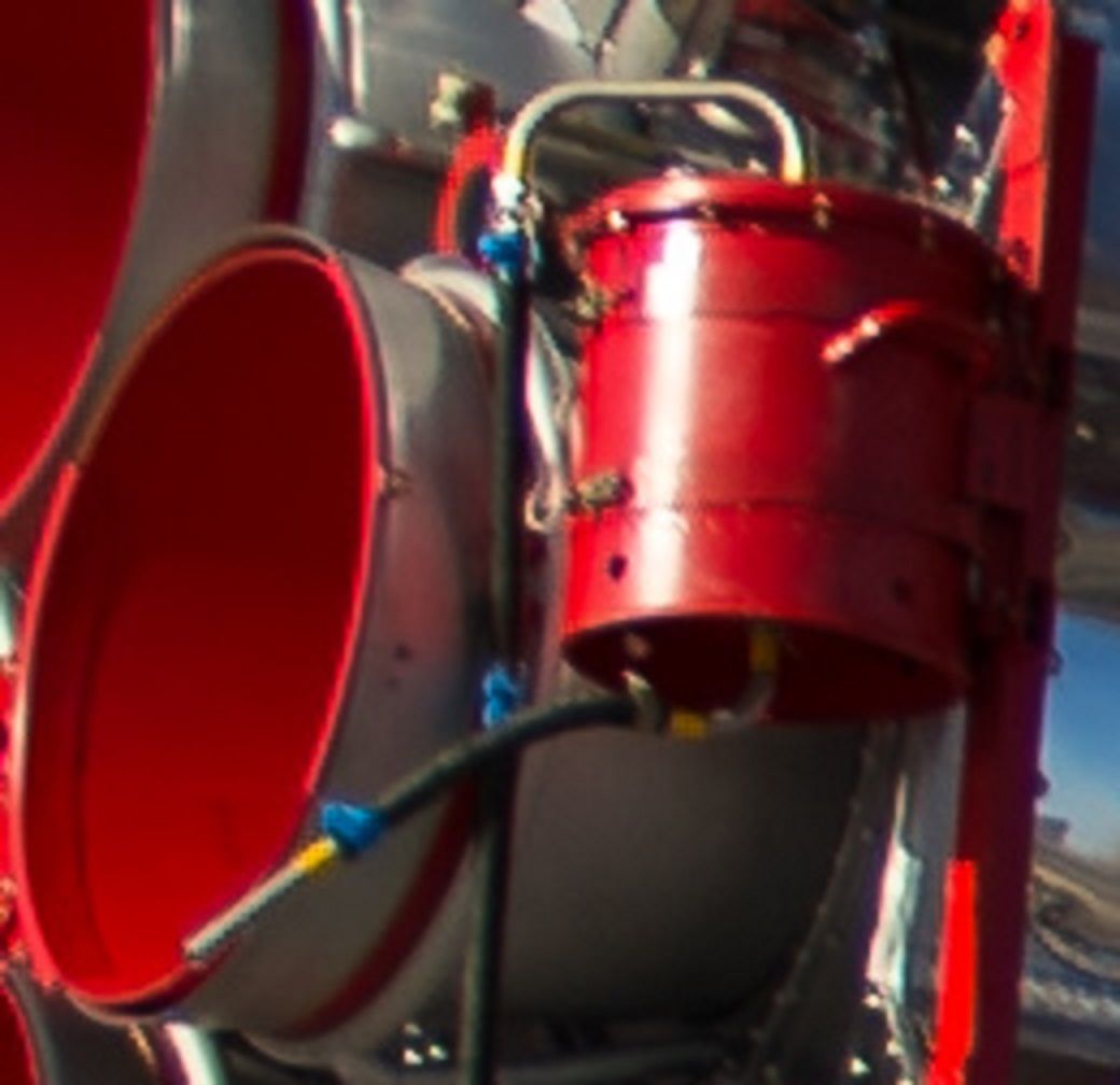

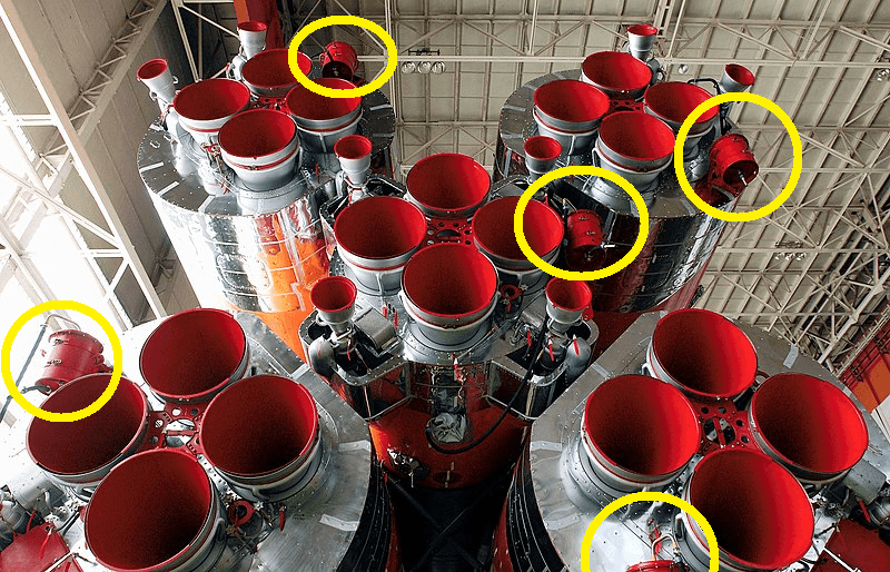

Кто подскажет, что это за устройства? Противопожарные агрегаты?
Заметил одну особенность. В холодное время года Союзы возят без этих штук. В теплое те же ракеты с этими штуками. В месте куда уходит
второй конец шланга внутри располагается бак для перекиси водорода бак для жидкого азота и гидропривод.
И перед стартом все красное снимается естественно.
Иванов
Мне нравится этот форум!
Посмотреть вложение 530317Посмотреть вложение 530318
У одного знакомого, самогонщика, очень похожая штука имеется... :)
Похоже, это "конденсаторы" для паров чего-то... Либо осушители атмосферного воздуха для дренажа каких-то ёмкостей.

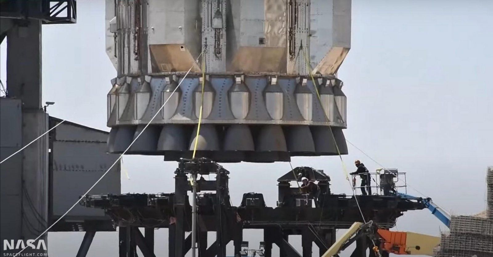

Но не 33 в одном корпусе!
И на Фальконе каждый двигатель находится в отдельном отсеке для повышения надежности
(Кстати на этом фото под ракетой за столом похоже сидит сам Маск...)
На СуперХэви предусмотрен отдельный прочный защитный кожух для каждого двигателя чтобы его отказ не разрушал соседние.
S_Vladimir
Я люблю создавать экранолёты!
Похоже что и это не сильно помогло - четыре из шести отказавших, как раз соседствуют с таким же сотоварищем по отказу. Т.е. вполне возможно, что в этих неработающих парах отказ (и разрушение) одного из них, инициировал нарушение работы соседнего.
Ну немного помогло все же потому что в полете наблюдалось 2 взрывоподобных отказа двигателей и они не привели к разрушению всего отсека значит кожухи сработали. Точнее можно сказать имея телеметрию. Например влияние может быть через общие топливные магистрали в которые отказывающий двигатель может напоследок вдуть некоторый объем газов либо создать скачок давления.

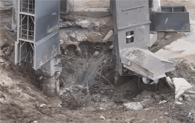

И еще. Судя по состоянию стартового стола почти весь бетон и грунт из под него улетел во все стороны и поразил соседние объекты. Но небольшая часть обломков отразилась от опор стартового стола и скорее всего попала по соплам двигателей тех что ближе к этим опорам. А каждое сопло имеет регенеративное охлаждение топливом. Вполне вероятно что возникли утечки топлива которые через некоторое время привели к отказам.
AlexKaz
Вечный студент, маг
Пермь
Струёй смысло немного фундамента, в остальном стартовый стол выдержал.
