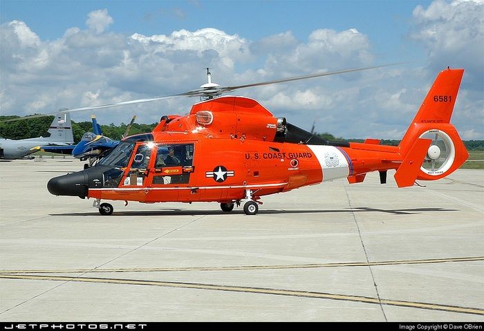

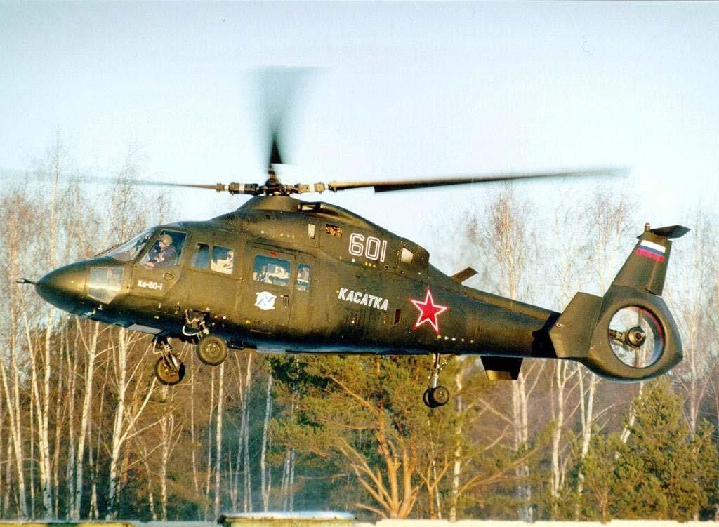

И почему тогда делали ка60/62
Не делали, а творчески заимствовали!
Нужно что то прорывное эффектное показать, покупателя (больших чиновником) зацепить, мол вот оно наше будущее. Красивое и обтекаемое,

Предел размерности соосника определяется больше эксплуатационными ограничениями, чем конструктивными. А Ка60/62 - вообще из другой оперы, у него масса взлетная в районе 6-ти тонн, если мне память не изменяет.

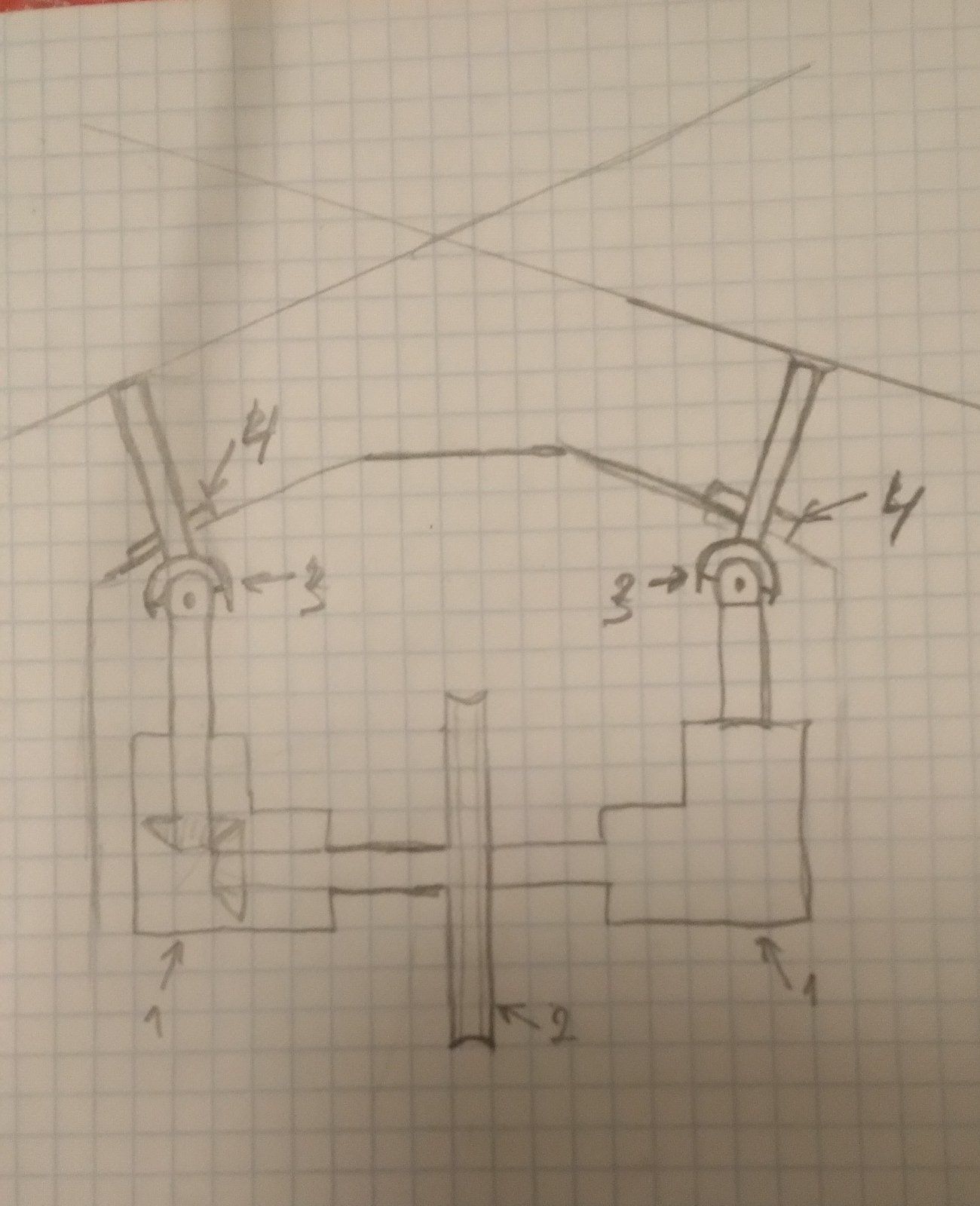

Такое решение синхронизации сойдёт? 1- угловой редуктор, 2- шкив с ременной передачей, 3- карданы, 4- торцевые подшипники.

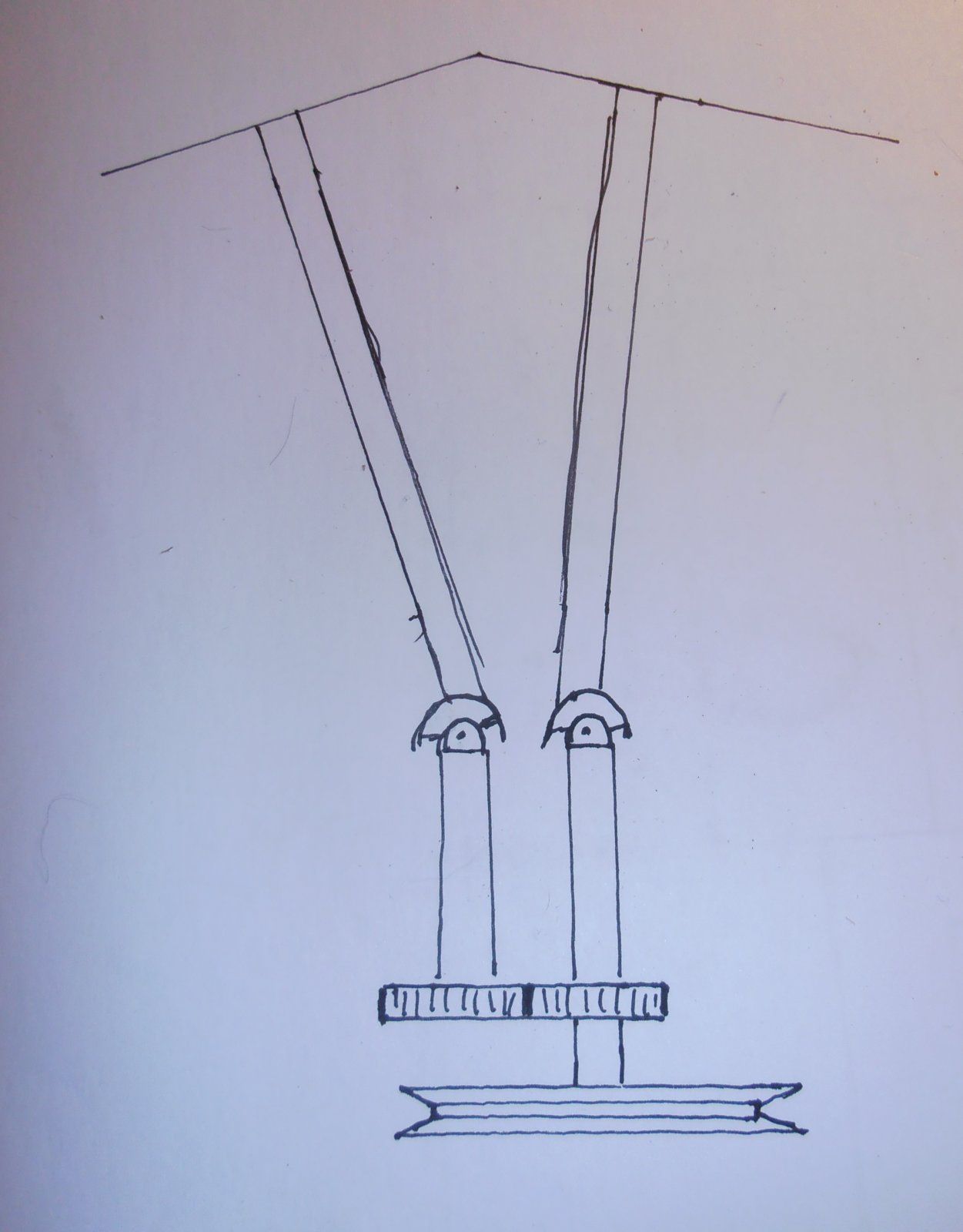

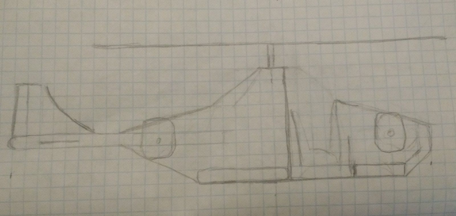

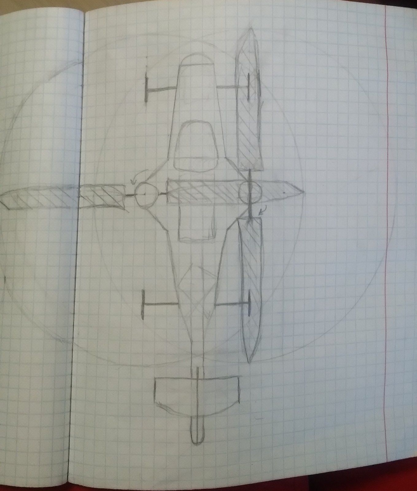

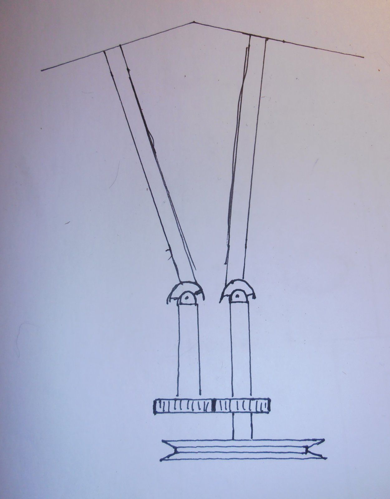

Начал с зарисовок.....прошу критику
Вначале вопросы для уточнения.
1. У Вас клеточка на рисунке равна 0,1 метра?
2. Направления вращения несущих винтов у Вас выбраны окончательно?
Это просто эскизы без каких либо масштабов. С направление вращения да, выбрал окончательно.

Why use dual-angle gearboxes and gimbals? unless you want to use a 4-stroke engine.

Если вы посмотрите соседние темы, то узнаете, многие самодельные и не самодельные вертолёты обходятся ременными приводами, без всяких шестеренчатых редукторов и трансмиссию.

Тогда задам конкретные вопросы.
1. Какой диаметр несущих винтов?
2. Какое расстояние между осями несущих винтов?
3. Какой наклон осей несущих винтов?
4. Какая мощность двигателя планируется?
Мощность в диапазоне 80-110 л.с. наклон между осями 10-12°. Расстояние в зависимости от угла и высотой лопасти над соседней осью. Диаметр винта 5-6 метров
